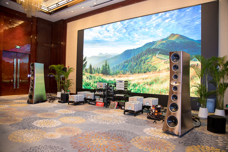

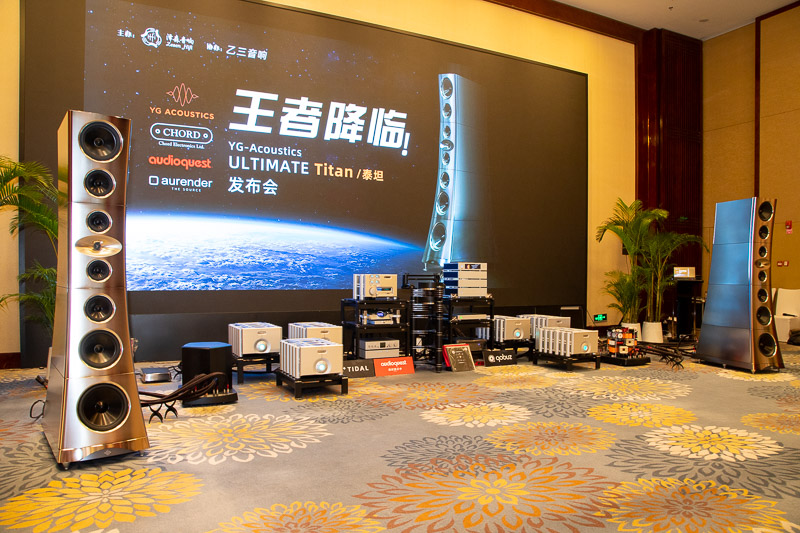

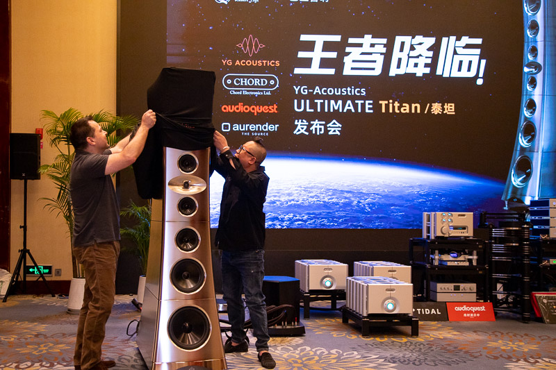

1129日,泽森音响携手乙三音响在成都富力丽思卡尔顿酒店二楼翡翠厅举行“王者降临!YG Acoustics ULTIMATE Titan泰坦”发布会,YG Acoustics CEO Matthew Webster 先生与亚太销售总监 Aurèle Docquin 先生专程莅临,与泽森音响总经理吴佳雄先生、YG 品牌经理彭旭东先生共同完成揭幕仪式,标志着这款全球瞩目的超级旗舰正式登陆中国市场,众多行业媒体及经销商伙伴共同见证这一高光时刻。发布会现场气氛庄重而热烈,Titan 的亮相以其惊人的体量、纯机械美学与极致工程工艺,引起媒体与发烧友的强烈震撼。

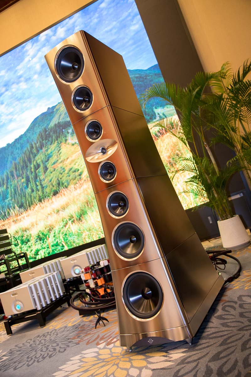

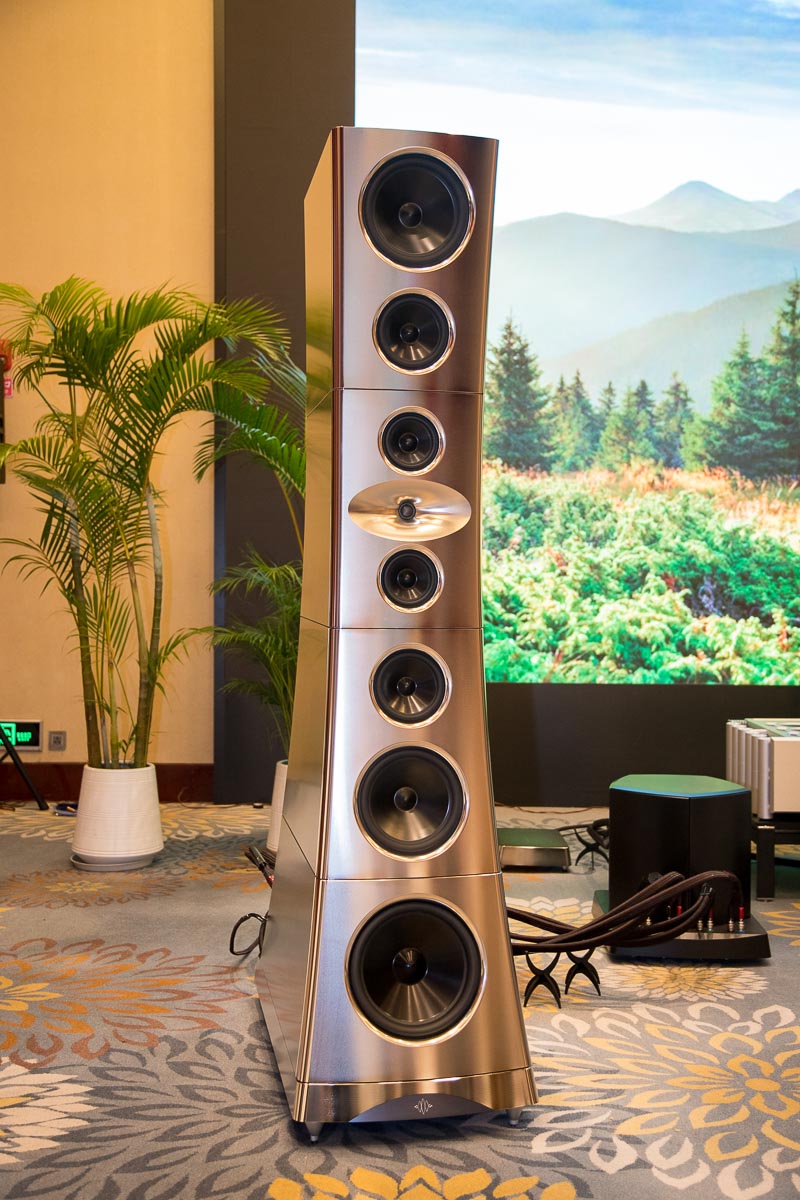

YG 的核心竞争力来自于完全自主研发的驱动单元技术,其中包括行业独一无二的 BilletCore Lattice 单元。BilletCore 振膜采用整块航空级铝合金坯料以超高精度五轴 CNC 开料,99% 的材料经过切削后被回收再利用,而制成的振膜厚度仅 0.2mm、重量不足 30g,却保留铝材最原生的结构强度,避免传统金属冲压带来的应力与形变。其带来的高带宽、极低失真与惊人快速的瞬态响应,是 YG 声音精准与纯净的根基。

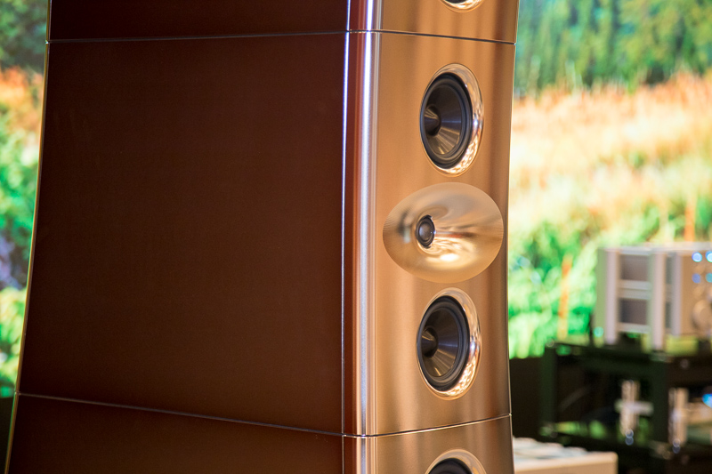

同样重要的 Lattice 高音单元,则由一块 80 克铝坯经 CNC 精雕为重量不足 0.03 克的复杂框架,其几何结构来自 数百万小时的计算模型优化,精度更是达到小于 0.001 毫米。这种结构不仅提升了脉冲响应与带宽,同时显著扩大扩散角度,令最佳聆听区更宽阔。Lattice 高音细腻、真实、极具结像力,是 Titan 能呈现“空气感”与极细微动态的关键所在。

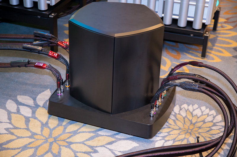

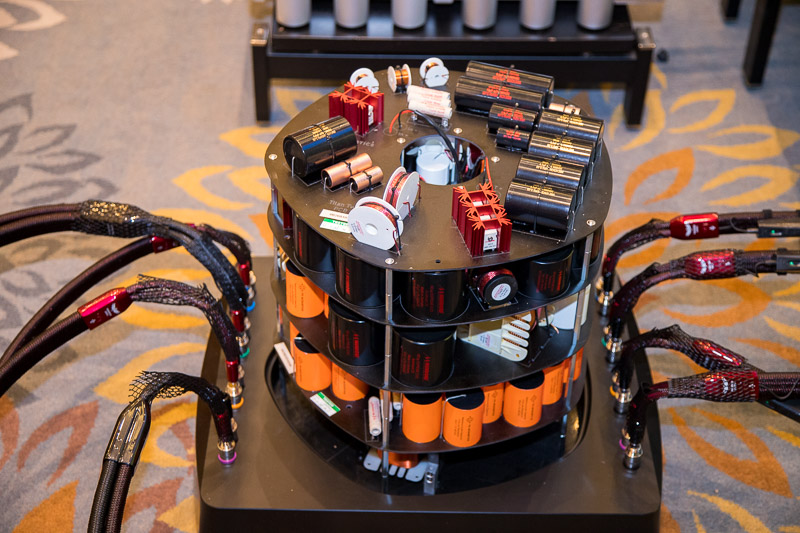

分频器技术同样是 YG 的强项。Titan 采用高度复杂的 14 分频结构,这是通过反复测量、建模与聆听优化而成的革命性成果——不仅要求极高的元件品质,更对相位、频宽与相位斜率进行了全频段的精准对齐,使八个单元在宽广频域内如同一个“点声源”般工作。Titan 的外置分频器体积巨大,其内部具备 五层隔震结构,每个频段采用独立 PCB,并允许横向微动以释放振动,最大限度减少互扰。此类工程难度与模拟成本远超传统扬声器制造能力,是 Titan 声音能够保持一致性、稳定性与高解析度的重要技术基础。

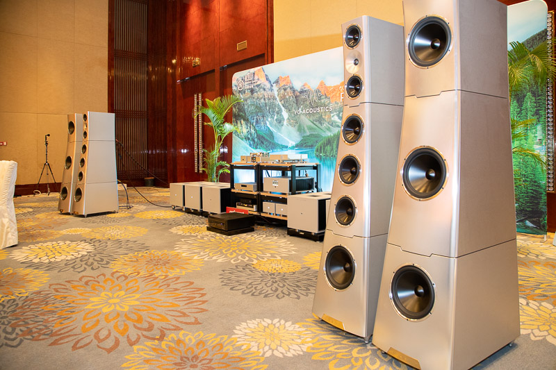

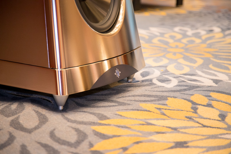

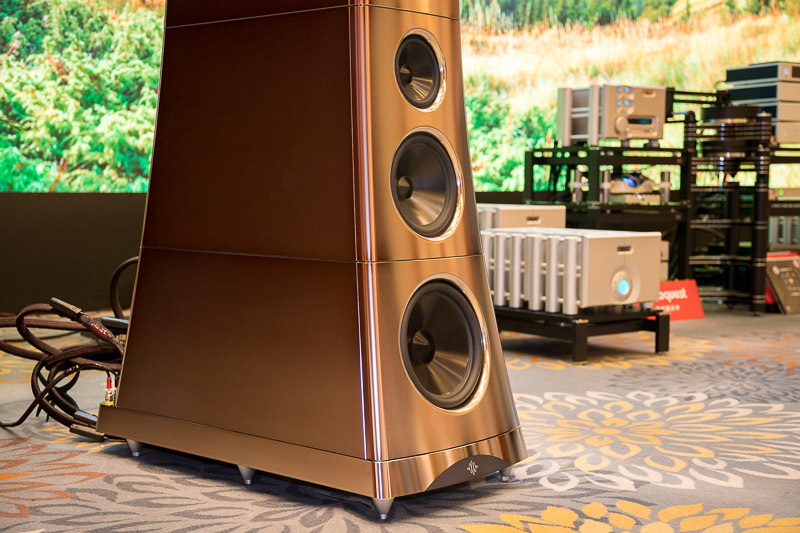

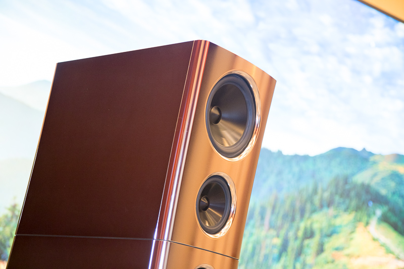

作为一款完全密闭式结构的超旗舰,Titan 的体积达 540mm × 2150mm × 1080mm,内部容纳八枚驱动单元,并由五个独立模块堆叠而成。箱体采用独家的五层结构设计:三层特制铝板夹以两层减震材料,以极高刚性控制箱体共振。前障板更是使用 75mm 厚航空铝材经特别热处理后 CNC 精雕而成。单元排列方式近乎同轴:中央为 Lattice 高音,两侧为 150mm 中音、185mm 中低音以及 260mm320mm 低频单元,而最底部的 32cm 超重低频则负责 28Hz 以下的深潜频段。所有驱动单元均为 YG 内部自主生产,为了实现最大一致性与最高品质控制,完全不使用外供单元。

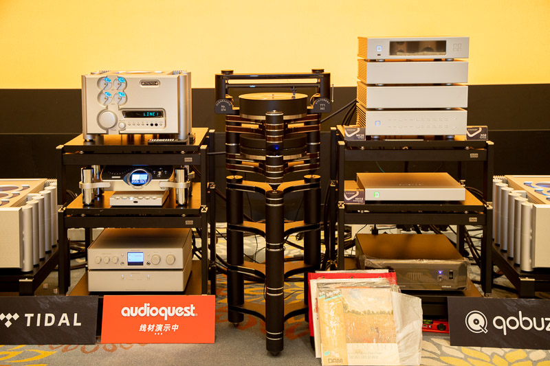

莅临此次盛会的还有泽森音响所代理的其他音响品牌的代表,包括Chord Electronics和弦的国际销售总监Colin Pratt先生、AudioQuest线圣亚太区销售总监Robert Wong先生、Aurender中国区代表薛宁先生,也纷纷上台致辞,介绍品牌发展动向及一些未来新品的预热。
