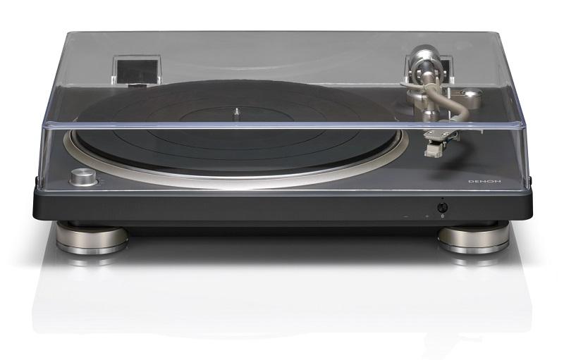

黑胶复兴热潮已持续多年,就连日本音响巨头 Denon 也越发积极开发新产品,这次他们宣布将于 3 月下旬在日本国内,推出皮带驱动式黑胶唱盘「DP-500BT」,售价为 ¥138,600 日圆。厂方称该机型承袭了旗舰级黑胶唱盘「DP-3000NE」(售价  ¥385,000 日圆,唱头另售)的设计理念,并实现了更亲民的价格。

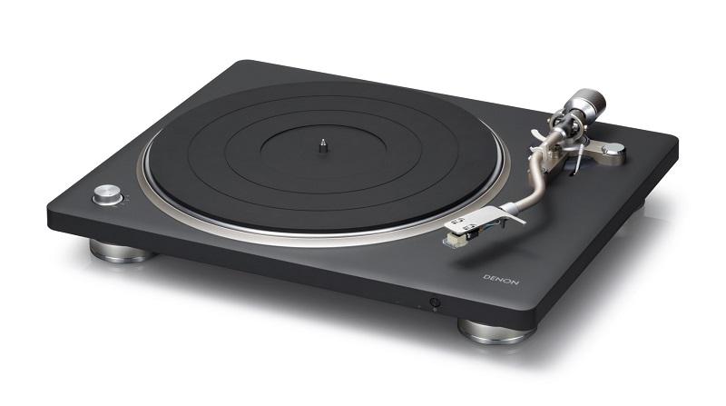

本机采用皮带驱动方式,可将马达振动与转盘隔绝。为了将转速误差(抖晃率)降至最低,采用了高精度加工的转轴(Spindle)以及铝合金压铸转盘。
此外,透过非接触式光学感测器常时侦测转盘转速,并将数值回传至微电脑进行运算,精密控制马达转速以确保不偏离规定速度,实现稳定旋转。其抖晃率低于 0.1%,厂方表示:「转速精度有其理想数值,我们致力于追求该规格表现。」转速支援 33-1/3、45 以及 78 转。除了 LP 唱片与 EP 唱片外,亦可播放 SP 唱片。

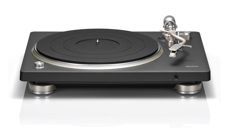

振动是黑胶唱盘的大敌,为了抑制其负面影响,机身结构采用结合了 ABS 树脂、钢材与铝合金压铸的混合式刚性结构。此结构与 DP-3000NE 相同,透过组合多种具备不同固有振动频率的材料来分散共振点,并借由增加重量来隔绝外部振动,使唱针能稳定地追踪音槽。
外观设计沿袭 DP-3000NE,机座顶面往边缘呈现优雅的弧线,颜色为典雅的消光黑,并在各处使用了铝制零件。四个机脚(避震脚垫)采用结合铝材、树脂与橡胶缓冲垫的混合结构,可防止来自音响架或地板的振动传导。

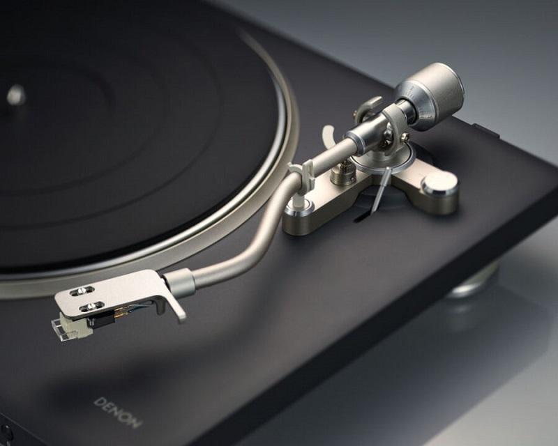

唱臂承袭自 DP-3000NE,采用 Denon 传统的静态平衡 S 形唱臂。 这是以 1971 年推出的名机「DP-5000」开发当时所采用的参考唱臂规格为基础,并在谘询当时参与开发的资深工程师建议下重新研发而成。
具体而言,Denon 拥有一套独家的「循轨误差曲线」(Tracking Error Curve)。其设计理念在于:在线速度较慢、失真较多的唱片内圈,将循轨误差降至接近零;而在线速度较快的外圈,则容许一定程度的误差。为了实现这条曲线,厂方精确设定了有效长度、补偿角(Offset Angle)与超距(Overhang)等数值。
透过这些数值的设定,使其达到了与过往业务级设备同等的规格表现。虽然当年的业务级参考机使用的是长唱臂,而 DP-500BT 使用的是短唱臂,但两者设定的基础「循轨误差曲线」是完全相同的。
借由反覆推敲有效长度、超距与补偿角等要素,追求更精确地追踪唱片音槽的性能。厂方表示:「这已达成与当年广播局用黑胶唱盘同等的高性能。」此外,该机也配备了唱臂升降台,以及可抵销唱针因唱片旋转而向内拉扯力量的抗滑调整功能。
唱头盖采用便于更换的通用型(Universal Type),并附带一枚 MM 唱头(建议针压 2g)。使用者亦可自行更换,例如 Denon 的经典名机「DL-103」等皆能使用,支援的唱头重量范围为 5 至 13g。

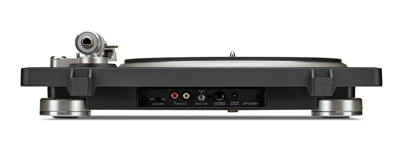

本机内建唱头放大器(Phono Equalizer),是专为 DP-500BT 重新开发的。其电路结构与 Denon 的 Hi-Fi 放大器相同,采用「简单且直接」(Simple & Straight)的设计,并投入了与综合扩大机「PMA-1700NE」同等级的高性能运算放大器(Op-amp)等优质零件。
此外,经由 Denon 首席音响大师(Sound Master)山内慎一先生精心调音,使其具备了与综合放大器内建唱放相比也毫不逊色的高音质表现。同时本机亦搭载 Bluetooth 发送功能,能轻松与支援蓝牙的 耳机或 喇叭连动。编码格式支援 aptX Adaptive、aptX HD、aptX 以及 SBC。

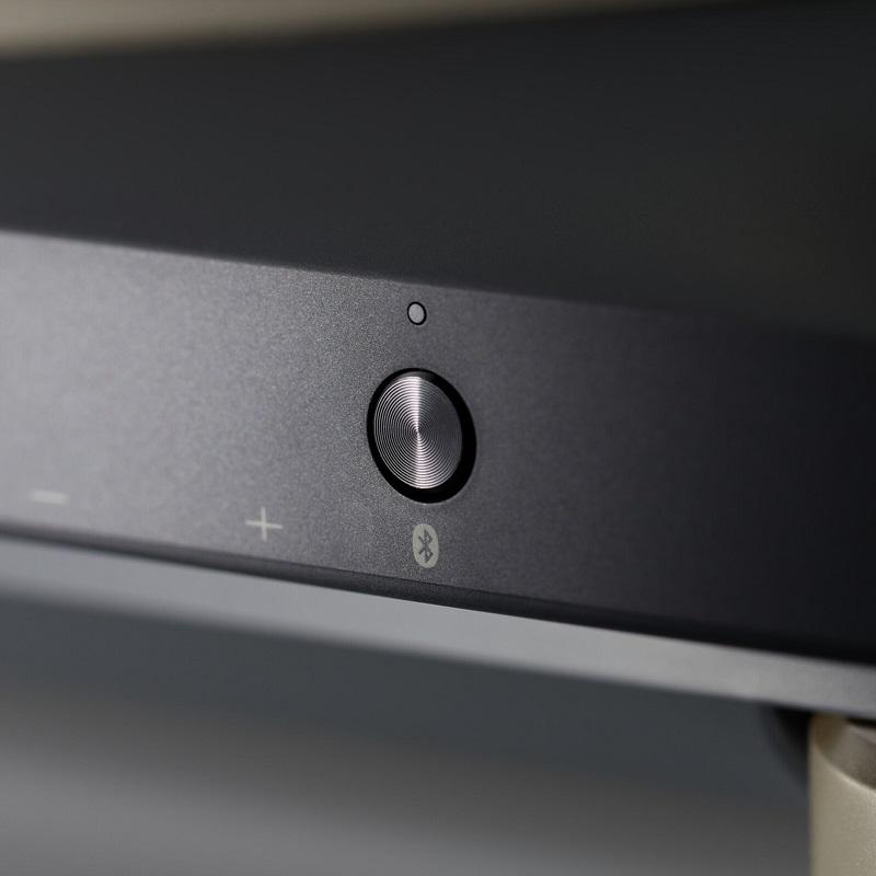

音量调节可透过 DP-500BT 前方右侧的按钮进行,亦可从连接的 音响设备端进行控制。电源部分采用了 AC 电源供应器(外接变压器)。由于若在机体内建使用变压器的线性电源电路,其产生的振动会造成问题,因此采取了外部电源供电方式。

本机还具备「自动升臂与停止功能」(Auto Lift-up & Stop),当唱片播放结束时,会自动抬起唱臂并停止转盘旋转。值得一提的是,此功能是在不改动唱臂机构的前提下,仅透过马达驱动唱臂升降器运作,因此厂方强调「对唱臂性能与音质绝无负面影响」。另一方面,该功能也可透过背板按钮关闭。
附带透明防尘盖,且为可拆卸式设计。其他规格方面,外型尺寸为 426 × 357 × 118 mm(宽×深×高 / 包含防尘盖)。重量为 6.2 kg(包含防尘盖)。消耗功率为 10W。
