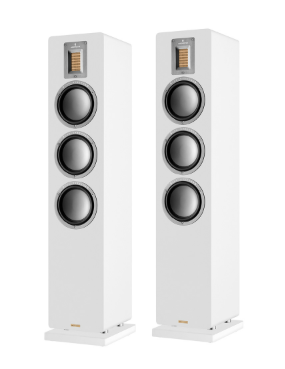

Audiovector QR5 SE 是一款不容忽视的音箱。在 Lexicom Multimedia 的试听室中,它以 105.7 x 21 x 27 厘米的尺寸显得十分魁梧,这让人不禁担心低频表现可能会成为问题。实际表现却截然不同:低频下潜深邃,但控制得当,绝不喧宾夺主。尽管试听室的空间尺寸有限。
Audiovector 的 QR 落地式音箱的低音反射孔位于箱体底部,这使得摆放更加便捷。在我们的案例中,音箱距离墙壁一米,且远离侧墙。Audiovector音箱应水平摆放,切勿内倾。矩形箱体虽略显复古,但圆润的边角使其做工十分精致。我们试听的是缎面白色款,其他饰面还有高光黑和胡桃木色。前面板磁吸网罩为标配件。由于低音反射孔位于底部,QR 5 SE采用底座设计。底座可安装脚钉(标配)。
QR5 SE 最引人注目的特点是其高音单元。这是一款由Audiovector位于哥本哈根近郊的自有工厂生产的 AMT气动高音单元。AMT 由一片极轻的振膜构成,其折叠方式如同手风琴,褶皱上固定着一条极薄的铝箔条。该振膜被置于强磁场中。当铝箔条通电(即音乐信号)时,振膜便会展开和收缩,从而带动空气产生振动。与常规球顶高音单元相比,AMT的优势在于更高的灵敏度、更宽的动态范围、更低的失真、更平坦的阻抗特性,其频率响应可达100 kHz甚至更高,且具有较高的负载能力。当然也有缺点,AMT的制造并不简单,尤其是振膜的折叠工艺非常关键。
Audiovector的AMT单元装在钛灰色外壳中,并配有由金属丝编织而成的金色声学滤波器,有助于抑制可能出现的尖锐嘶嘶声。
中音单元和低音单元均为6英寸直径,音盆材料由两层铝构成,粘合在中间层上。这种结构轻便且坚固,确保低音单元不会变形,音盆仅能前后移动。双低音单元的工作频率上端约为400赫兹,随后由中音单元接管至3000赫兹。每个驱动单元配备双磁铁,可产生强劲且均匀的磁场。采用双低音单元和AMT的组合,其优势在于高达91分贝的高效率。
SE型号的一大亮点是采用了经极低温处理的聚丙烯闪锡铜电容及内部布线,即在液氮浴中冷却,随后缓慢恢复至室温。这有助于改善材料的晶体结构。SE 系列另一项创新在于采用了纳米孔阻尼材料,这种材料通常仅见于定位更高的R极点系列产品。
