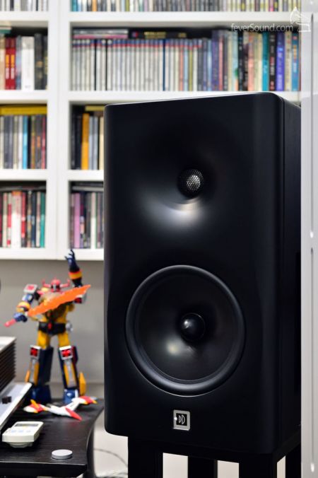

Dutch & Dutch 8c 尺寸为485 x 270 x 380mm,前面只有两个单元,分别由一个直径1英寸液体铁磁增强型铝镁合金高音单元,和一个8英寸高刚性聚丙烯编织型锥体中低音单元组成,8c箱体的两侧皆有开孔,能透过这里释放单元的背波,减少箱体内的压力与震动。

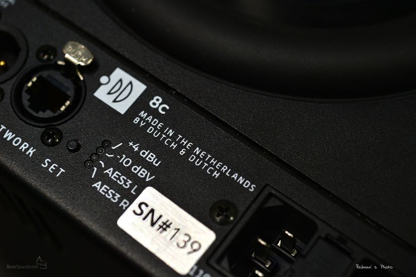

另一点要称赞8c,是它的多样化输入,除了数码AES/EBU,网络接口等数码输入外,Dutch & Dutch 8c还可以支持模拟输入,它的平衡接口,可供用家直接输入模拟讯号,好像笔者使用黑胶系统,和独立的前级扩音机,虽然8c是一对全数码DSP音箱,但它同样支持平模拟平衡输入,所有模拟讯号都会先经它内置的AD,转换成数码讯号再作处理,效果极之优异。此外,8c还提供一组XLR的超低音输出,而且这组输出还可透过DSP控制,令精准度更为提升。
