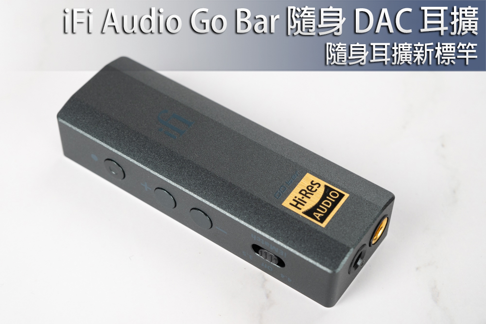

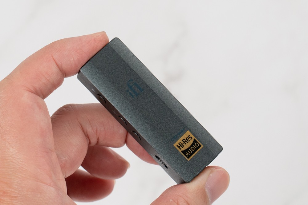

成立以来一直锁定随身聆听和桌面聆听族群的 iFi Audio 从来不乏随身型耳扩这类产品,不过最近它有「越做越小」的趋势,继先前比督彭打火机还小的 Go Blu 蓝牙随身耳扩问世之后,很快地 iFi 又推出这款 Go Bar 随身 DAC 耳扩,有多小?和一根手指一样小。
搭载 16 核心 XMOS 微处理器

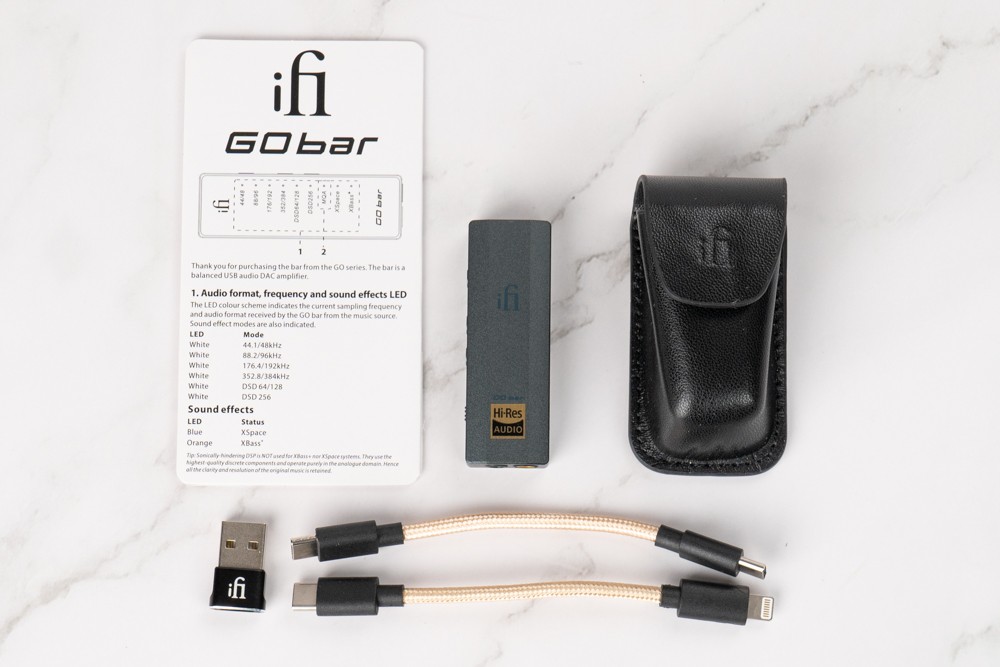

市场上和 Go Bar 相同尺寸的随身 DAC 耳扩并不是没有,甚至还有比 Go Bar 更小的,不过性能能和 Go Bar 相提并论的恐怕目前还不算多。Go Bar 专为连接手机、平板或计算机而设计,顶端设置了 USB-C 插孔,透过随附的短 USB 线即可连接上述设备,成为随身的高规格耳扩。Go Bar 随附的短线有两条,一条是 USB-C to USB-C,另一条是 Lightning to USB-C,另外再加一个 USB-C to A 转接头,这样就足够连接各式各样的随身设备了,输出部分则提供 3.5mm 和 4.4mm 插孔各一。

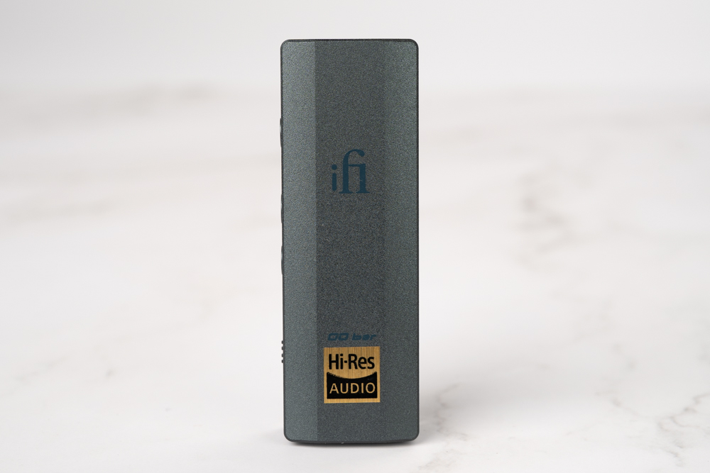

Go Bar 小小的身躯里藏了 16 核心 XMOS 微处理器,不仅做为 USB 接收,也负责精细的数位处理,iFi 团队还对XMOS 处理器的韧体做了程序优化,有助于和内部 32bit Cirrus Logic DAC 芯片有更好的配搭。Go Bar 的规格相当优异,能充分支援高解析音乐播放,音乐格式最高可播放至 32bit / 384kHz PCM、Native DSD256 和 2 × DXD,并能完整译码 MQA。

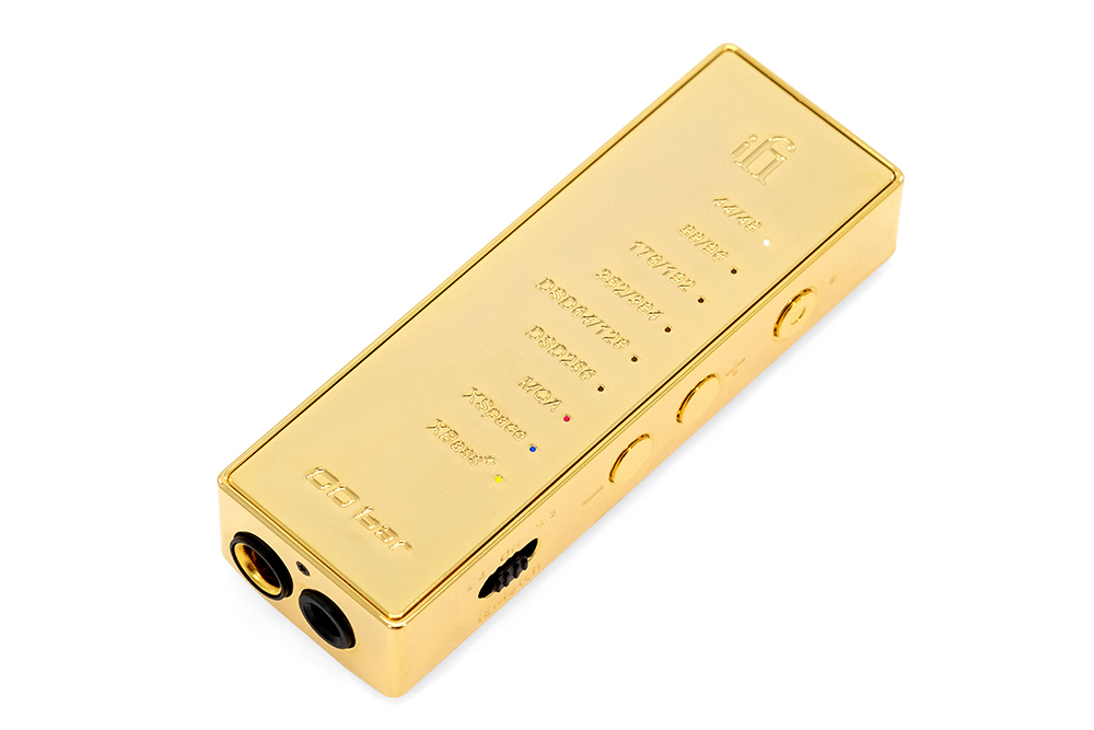

Go Bar 全机采用铝合金制作,表面经过精细的阳极处理,质感相当好。它的底面有一整排小孔,每个孔都是一颗 LED 指示灯,可以显示的信息可多了,包括当下播放音乐的格式、取样率、使用的滤波模式、MQA 译码状态及音量。灯号一共有 9 颗,由上到下依序是 44/48、88/96、176/192、352/384、DSD64/128、DSD256、MQA、XBass+、XSpace,当你播放 PCM 或 DSD 时,相对应的取样率就会亮白灯。MQA 灯号可表达的信息就比较复杂了,除了可以表示播放的音乐是不经软解的原格式、一般 MQA 或 MQA Studio,也能在切换数位滤波模式时显示档位,Go Bar 有四种数位滤波模式可选择,包括 Bit Perfect 模式、标准模式、最小相位模式,以及 Gibbs Transient Optimised 模式,藉由机身侧边的按键切换时,MQA 灯号便会以不同颜色来表示档位,以利操作。

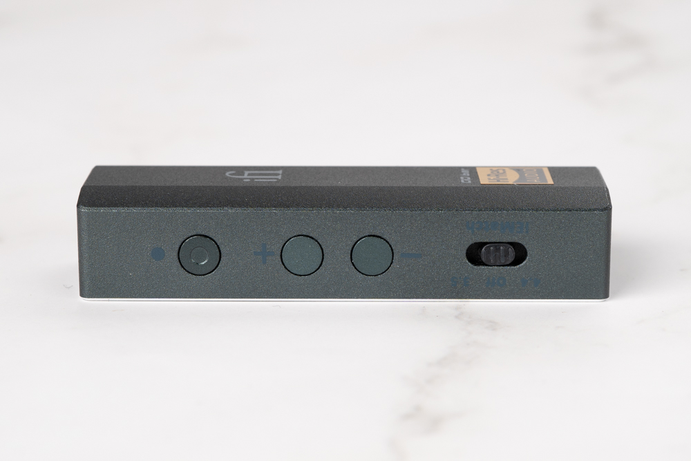

Go Bar 侧边有 + 和–按键,功能是调整音量,那音量如何透过 LED 灯号显示呢?原来 44/48、88/96、176/192、352/384、DSD64/128、DSD256 这 6 颗 LED 也能表示音量大小,当按下 + 或–时才会亮,DSD256 表示音量最小,音量越大时亮的灯号越多,44/48 表示音量最高。音量调完之后,灯号即熄灭,恢复至原本表示取样率的灯号位置。XBass+ 和 XSpace 灯号则用来显示这两项功能是否有启用,XBass+ 能增强低频表现,XSpace 则可提供耳机少有的开阔音场感。XBass+ 和 XSpace 都是 iFi 原有的音效技术,也附加在 Go Bar 上,以提供更丰富的聆听感受。

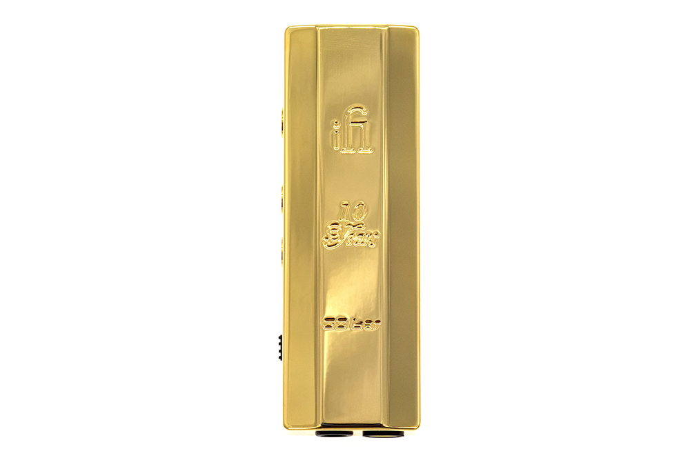

这次随同 Go Bar 送来的还有特别版「黄金」Go Bar,这是什么?原来这是 iFi 为了庆祝成立十周年而推出的特别版本,全球限量仅 1000 支,其功能和一般版 Go Bar 相同,但外壳改用铜制,表面经过镀金处理,看起来就象是小金条一样金光闪闪。由于铜的密度更高,黄金版 Go Bar 的重量比一般版多了 40 克,增加的重量比一般版全机还多,抑制谐振的效果应该会更好。此外黄金版 Go Bar 还增强了电源滤波,电源质量更好。

尺寸:65 × 22 × 13.2 mm
重量:28.5 g
