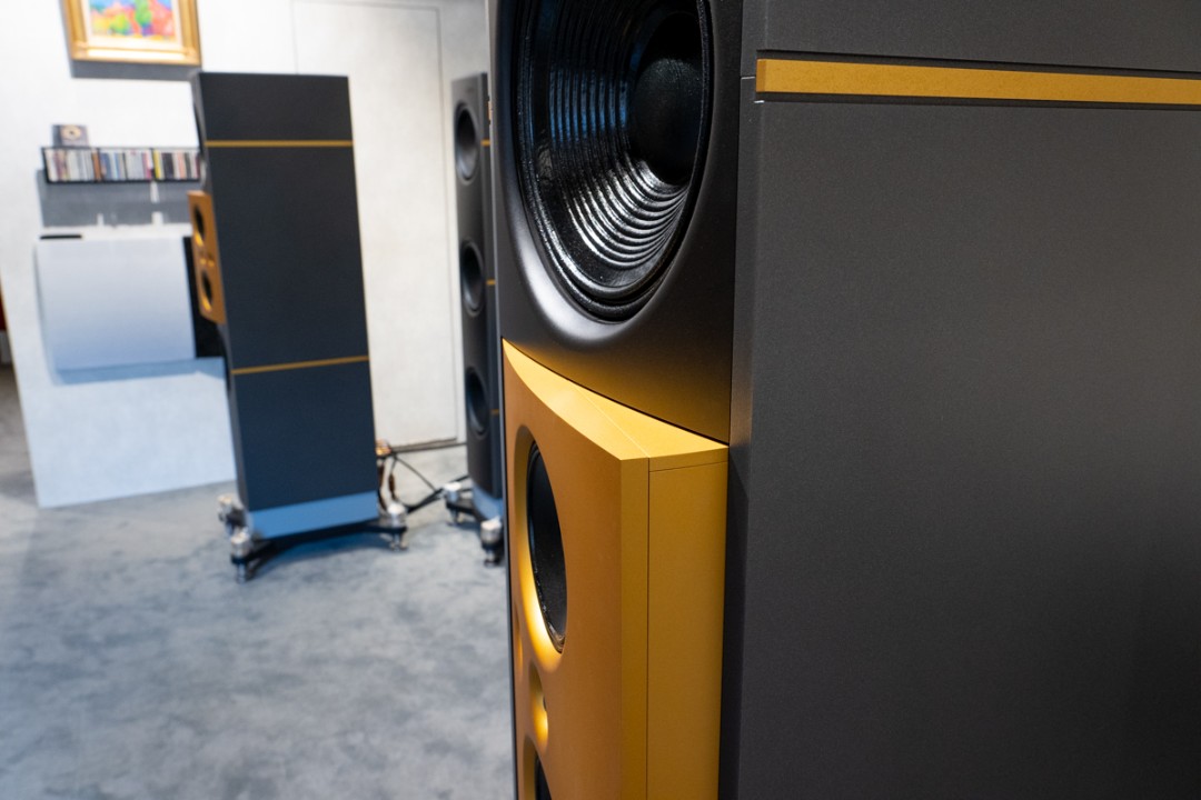

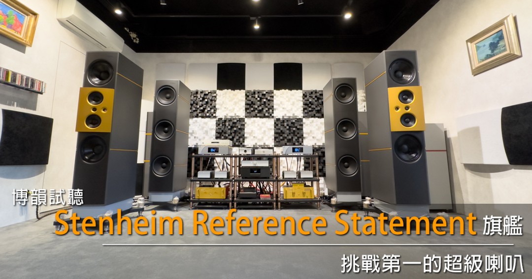

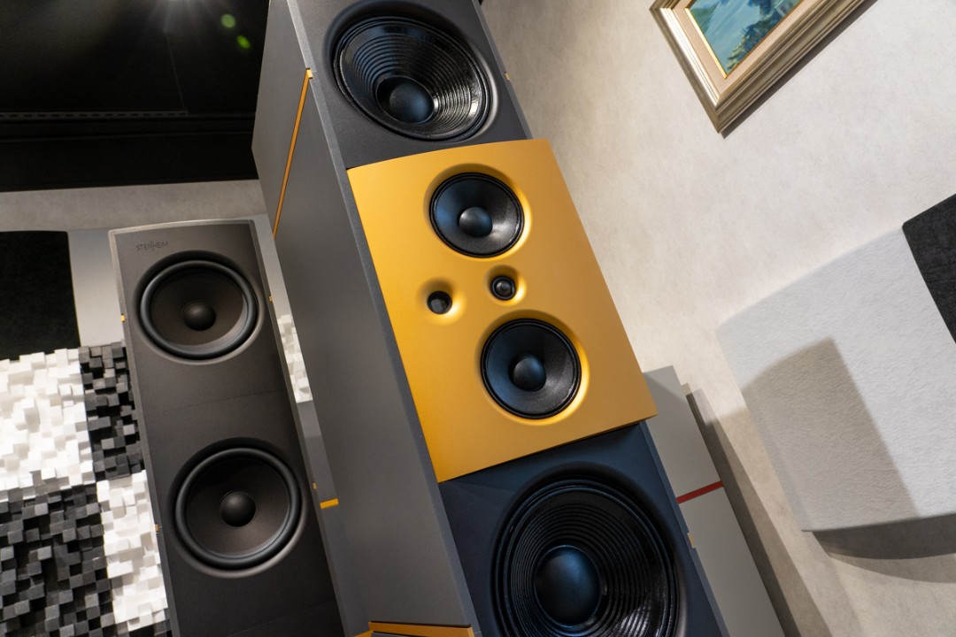

假如只看 Reference Statement 的外观,庞大的体型望而生威,一看就知道是厉害的狠角色,可是其设计极为复杂,以单元来说,每声道使用 1 个铝带高音、 1 个丝质软半球高音、2 个 6.5 吋中音,上下有 2 个 13 吋长冲程低音,背后还有 2 个低音,中间夹着铝带高音,而独立的低音柱,前后各有 3 个低音单元,总共六个,内建三个独立驱动模块,光是低音柱就需要动用三条电源线,而主音箱与低音柱之间,还需要搭配 Stenheim Bass Management System 衔接频率。五音路的复杂设计,搭配庞大的四件式音箱箱体,单支音箱重达 300 公斤。

超级复杂的密闭式音箱结构
怎么会这么重?我在博韵音响试听的时候,没有特别去想这个问题,等回来研究之后,才发现 Reference Statement 的音箱箱体,不仅是密闭式设计,而且是由 24 个独立音箱箱体构成,可以想象 Reference Statement 内部的隔间与强化梁柱,肯定非常复杂,可是他们没有刻意把内部结构秀出来,我想这与公司的理念有关,在 Reference Statement 的原厂文案中,结论写着「Forget technology, simply experience music.」,就是请您简单享受音乐,忘记复杂的技术,那些干扰音乐再生的技术难题,Stenheim 已经帮您解决了。
Reference Statement 拥有傲人的频率响应,原厂标示 10 Hz ~100 kHz,且工作效率高达 96 dB,对动圈式单元音箱来说,这是了不起的成就,几乎可以媲美高效率号角音箱。Stenheim 认为,高效率动圈单元才不会减损音乐的细节,完全表现录音之美,可是为了把动圈式单元的效率做到最高,每一个单元都要特别订做,而 Reference Statement 的低音单元还有两个规格,其中有两个是长冲程 13 吋低音,低音柱与音箱背后的 13 吋低音规格又不同,这是最新款式 Reference Statement 的新低音单元,不过 Stenheim 没有说这是第二代的设计,只是顺势与时俱进。

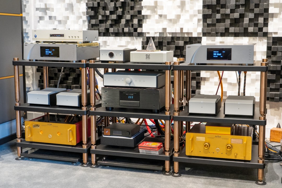

博韵音响杨老板搭配的器材,大多是自家代理的品牌,讯源与扩大机都是 Mola Mola,数位串流 DAC 是 Tambaqui,前级用 Makua,后级则是四部 Kaluga 单声道后级,小巧的后级蕴藏 400 瓦(8 欧姆)大功率,而且阻抗到 2 欧姆时,可以倍增到 1,200 瓦,杨老板说,以 Reference Statement 的身价,其实应该搭配更高价的器材,可是他用 Mola Mola 来搭,其实已经相当够水平了。

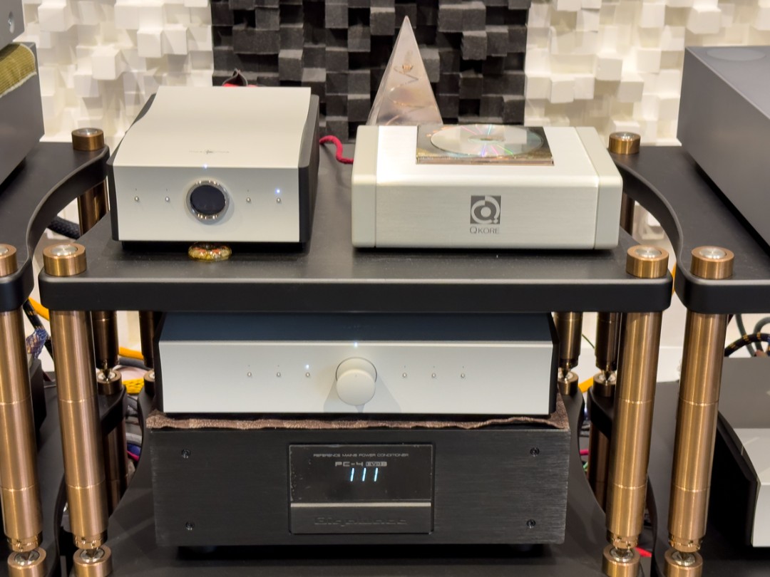

要架设 Reference Statement 全套音响系统,不是简单的事情,每一声道含专用底座,重量高达 300 公斤,光拆箱就是大工程,更不要讲移至定位了,再来,超低音供电需要三条电源线,左右声道加起来就是六条电源线,再加上 Stenheim Bsss Management System 主动分音两部供电,总共就是 8 条电源线,另外要加上排插,而全套 Mola Mola 器材则是以波兰 GigaWatt PC-4 EVO+ 供电。

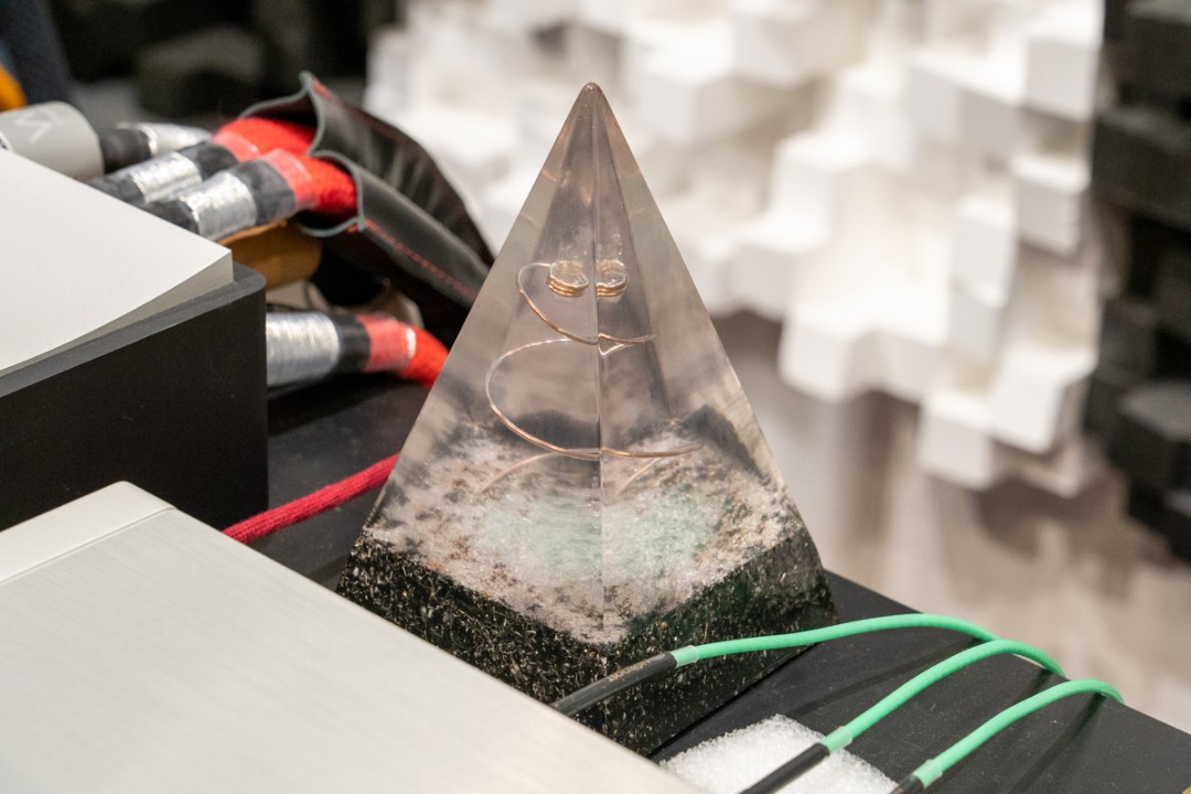

在试听 Reference Statement 之时,因为我需要听 CD,所以杨老板帮我加上 CEC TL-3N CD 转盘,才注意到博韵调音的诸多细节,譬如加上 Nordost QRT,还有我没见过的 Orgosound,这个小金字塔型状的摆设,是针对聆听空间整治的调音道具,据称有整磁效果,原理颇为玄奇,不过我来试听的主角是 Reference Statement,所以没有细问,之后再借回来玩也不迟。

四件式音箱,加上前后发声的 bi-polar 设计,Reference Statement 的摆位设定,肯定不是简单的事,博韵杨老板事前花了不少时间,我牛刀小试一下,听了一两首曲子,跟杨老板说:「空间好像还不够大,要让 Reference Statement 尽情挥洒,可能需要更大的聆听空间。」
唉,您就知道经营 Hi End 音响有多困难了,像 Reference Statement 这么庞大复杂的音箱系统,蕴藏庞大的音乐能量,展示需要够大且声学条件够好的空间,就像超跑是为了赛道而生,而不是在公共道路上逞凶斗狠。听过几曲,我跟杨老板说,聆听位置应该要稍微远一点,座位的高度也要略高,可能会更好,不过,这无损于 Reference Statement 的实力,虽然觉得聆听空间更大,更能挥洒 Reference Statement 庞大的音乐能量与动态,可是细腻之处足以展现 Reference Statement 的声音之美。

showimage (17).jpg换古典乐上场,先听 Rachel Barton 与 Samuel Sanders 合作的「Homage To Sarasate」,选「安达路西亚小夜曲」,钢琴低吟的分解和弦,Reference Statement 厚度十足,钢琴的形体宽松庞大,对比小提琴凝聚有神,钢琴与小提琴演奏的画面轻松呈现,不过,因为乐器数量少,所以比例与位置更好辨认,我在聆听位置上,略为前后移动,感受皇帝位的音场变化,博韵杨先生大概知道我在干什么,所以说:「如果想要小提琴更凝聚、更准确,可以移动中高音单元的投射角度。」
果然是行家,在座位上稍微移动,就知道我心里在想什么,这 Reference Statement 是大家伙,不好移动,所以 Stenheim 赋予音箱特异功能,就是让中高音单元的模块,可以微调投射角度,如果想要小提琴更为凝聚、更为浮凸,可以增加中央模块的 toe-in 角度,不需要移动音箱,可是我觉得博韵的调整已经够好,前后移动聆听位置,只是要确定其中的差异,所以没有请杨先生多做调整。
