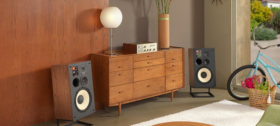

经典的定义是什么?当然是历久弥新,JBL L100 在 1970 年推出,历经五十余年,到现在还是 L100,只是多了 Classic 型号在后面,而 JBL 为了庆祝成立七十五周年,推出 SA750 数位串流综合扩大机,组成这套低调奢华的西岸经典,其实,L100 Classic 能维持五十多年相同的造型,已经证明其设计够经典,再过五十年也看不腻。
百分百复古风的工业设计
L100 Classic与 SA750 的组合,外观工业设计只有一个字,就是复古(retro desing),L100 Classic 维持 Quadrex 泡棉方块网罩,并且有黑、橙、蓝三色可选,光是木纹方正音箱,加上 Quadrex 泡绵网罩,就让新的 L100 Classic 看起来古意盎然,说不定买新的 L100 Classic 回家之后,朋友来访看到,还会以为是古董音箱,可说是现代古典(modern Vintage)的代表作品之一。

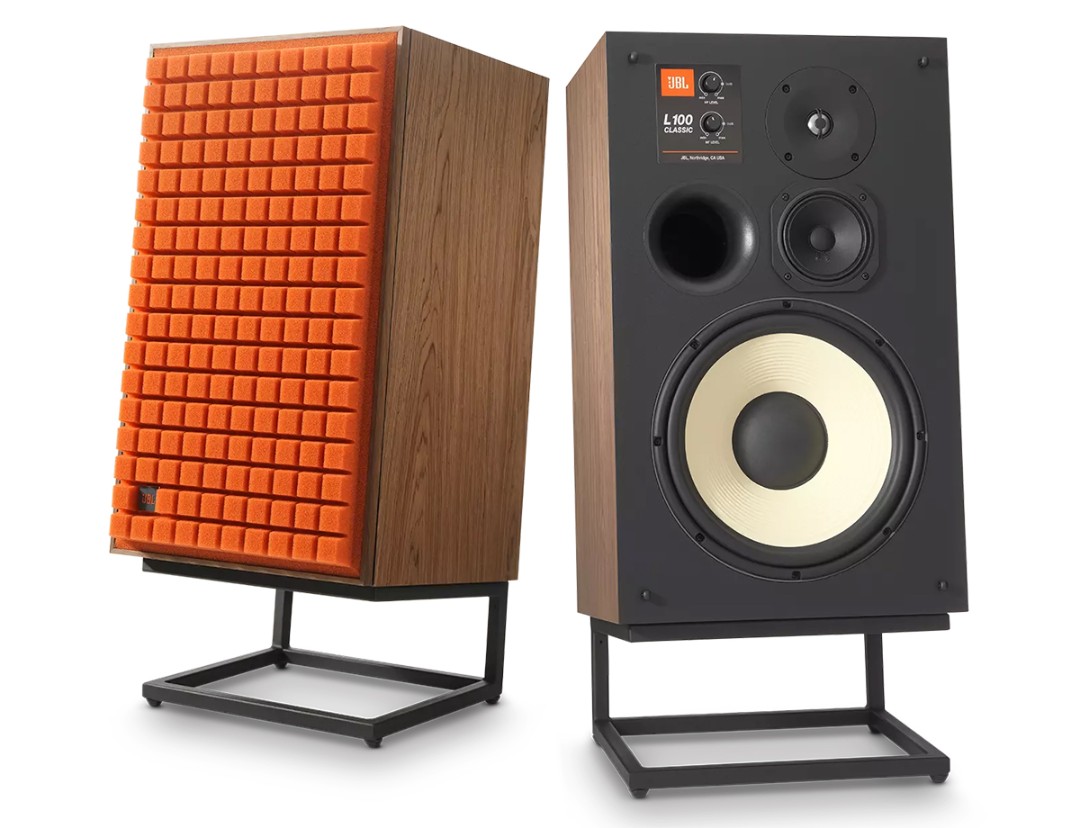

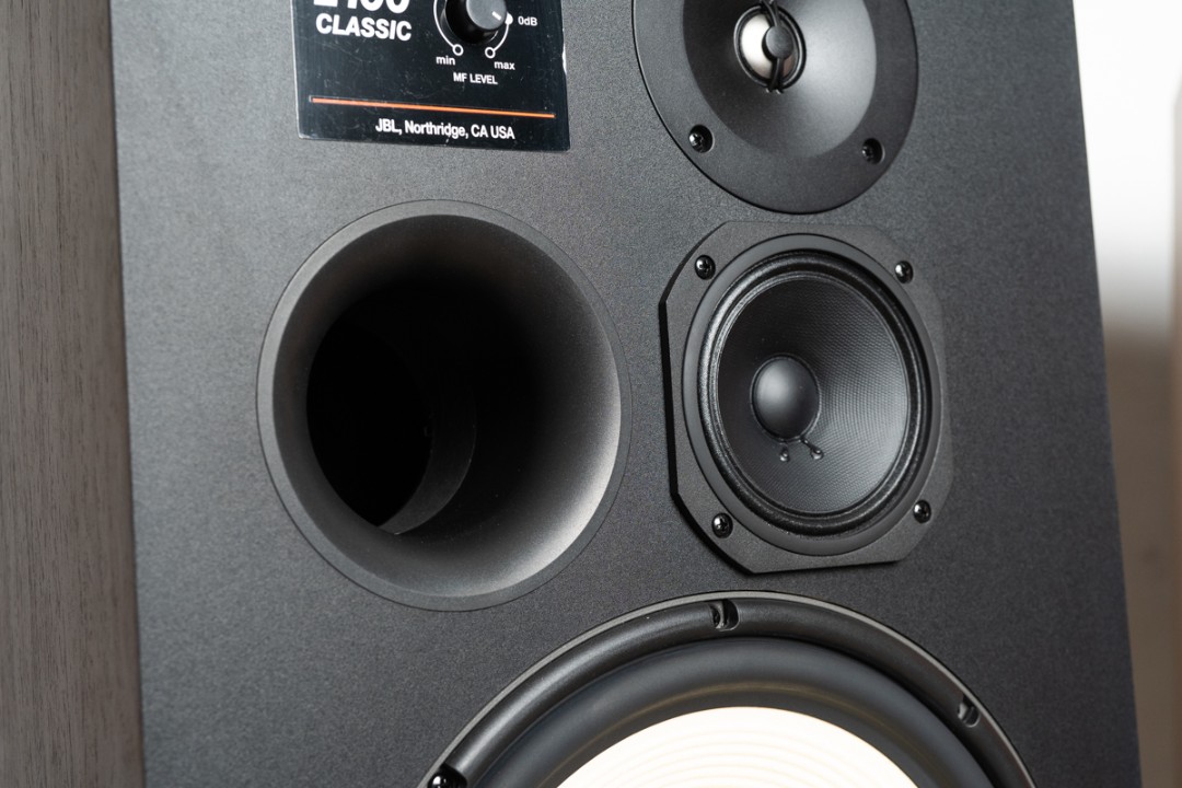

说全部翻新,真的是全部,三音路设计是既有架构,可是单元全部换新,高音是 JT025Ti1 钛金属振膜半球形高音,搭配浅号角导波器,让声波扩散性与 105H-1 镀膜纸盆中音单元密切衔接,12 吋纸盆低音单元提供强劲的低频延伸与量感,加上前方发射低音反射孔,加上中音与高音量感调整旋钮,让 L100 Classic 更容易适应空间声学条件,能做适度的调整。
此外,新的 L100 Classic 音箱,外观尺寸几乎与原版相同,但是音箱厚度提升为 25 mm,并且加上更督音箱内部补强,这代表 L100 Classic 不仅是经典西岸之声的重现,更加入许多现代音箱的设计内容:高性能单元搭配强固的音箱。
强固音箱去除老 JBL 的箱音
特别要提 L100 Classic 加厚补强的音箱,就要讲起早年 JBL 的特色:大型号角音箱,可是当年的音箱材料比较薄,中频段有时候会有些许嗡嗡的鼻音,音色浓了一点,现代版的 L100 Classic ,用上加厚补强的音箱,就是要去除老设计的缺点,尽可能降低音箱振动的干扰音染,所以,L100 Classic 虽然有着经典外观,实际上声音的设计非常现代。

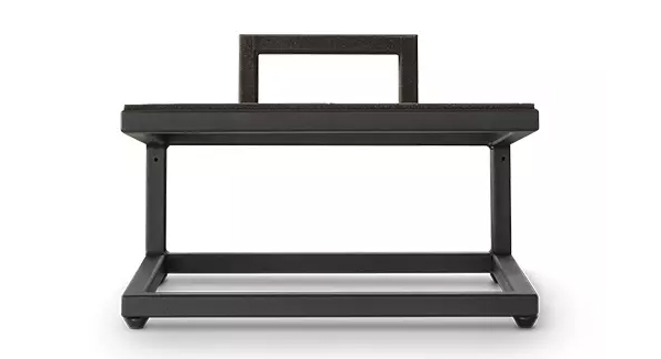

当 L100 Classic 与 SA750 送来编辑部时,实在有相见恨晚的感觉,早在 2019 年慕尼黑音响展上,就看到 L100 Classic 搭配 Mark Levinson 展出,摆在专用脚架上,真是一套迷人的「沙发音响」。L100 Classic 的尺寸象是大型书架音箱,可是搭配的专用底座并不高,而且有 7 度仰角,赋予 L100 Classic 适当的时间相位补偿,说它是沙发音响,就是搭配专用脚架之后,L100 的高度很适合窝在沙发上听音乐,恰到好处。

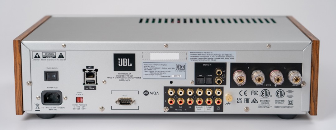

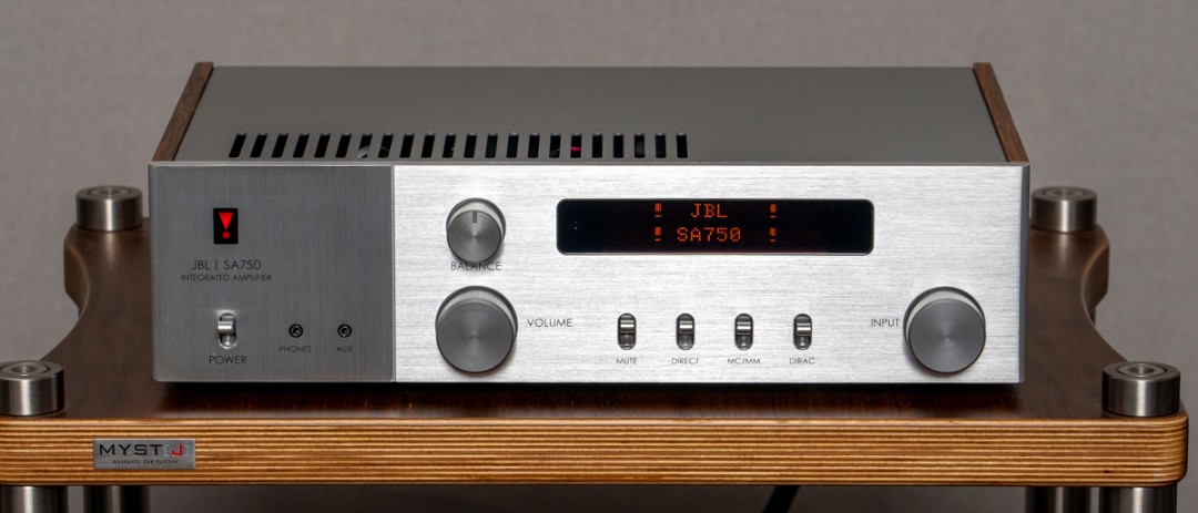

至于搭配 L100 Classic 的 SA750,对我来说则是新鲜货色,印象中 JBL 多半推出 PA 专用的扩大机,家用机种相对少见,而 SA750 是为了庆祝 JBL 七十五周年推出的全新设计,其设计旨趣仍是「复古」,向 1960 年代的 SA600 致敬,铝合金机箱搭配柚木侧板,简单的双色 Two Tone 勾勒出复古味道,加上大尺寸旋钮与摇头开关,中央大尺寸数位面板,勾勒出现代科技味,可说是既复古又创新。
就功能上而言,SA750 完全跟上时代,而且兼顾老模拟用家的需求,简单讲就是数位与模拟通吃。如果您还在用黑胶唱盘,SA750 肯定是好物,现在综合扩大机多半只有高电平,少见唱头放大,如果有,多半是 MM 唱头放大,但是 SA750 配备 MM/MC 唱头放大,玩黑胶不需要额外花钱买唱放。

而且,别看 SA750 长相经典,数位串流功能超级强大,根本是把完整的数位串流播放器,全部摆进 SA750 里面,Wi-Fi、Google Chromcast、AirPlay 2 全部通,支援 uPnP,而且可以当作 Roon Endpoint,整合在线与线下所有音乐数据库,并支援 MQA 译码。SA750 总共有 4 组数位输入与 5 组模拟输入,绝对够用,数位输入还加上 HDMI,连电视都可以靠 SA750 让声音升级,实用性极好。
拥有强大的数位核心,赋予 SA750 数位模拟通吃的丰富输入能力,而后端的放大线路,则是特殊的 G 类放大,比较少见,简单讲就是 AB 类放大线路的高效能版本,输出功率小的时候,放大线路使用低电压供电,提升用电效率,耗能较低,当输出功率提升时,则提高供电电压,供应足够的出力,所以 G 类可说是效能进化版本的 AB 类放大。

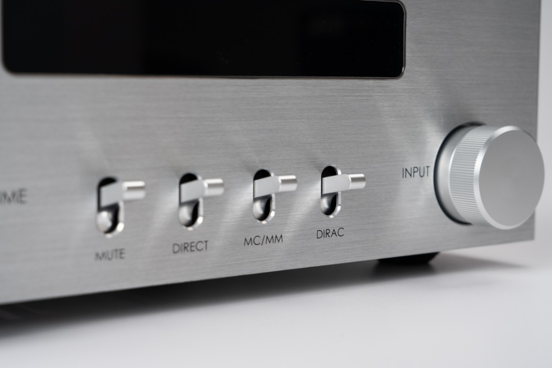

内建 Dirac Live 空间声学校正
最后一项必须介绍的特点,就是 SA750 内建 Dirac Live 空间声学校正系统,使用原厂附赠的测量麦克风,搭配计算机端的 Dirac Live 软件,量测空间声学特性,据此优化音响系统,去除空间驻波干扰,假如您的音箱很难调整摆位,必须靠墙摆放,造成低频驻波,Dirac Live 是目前最好的解决方案之一,SA750 内建的是标准版,如果需要进阶调整功能,需另外付费升级软件,不过软件钱不是 JBL 赚,而是上网付给Dirac Live。

除了超丰富的七段数位滤波,Dirac Live 也是 SA750 的重点,试听的时候花了一点时间设定,不过最后我没有使用 Dirac Live,因为在编辑部可以自由摆放音箱,L100 Classic 可以随意调整,所以不会有低频驻波的干扰,可是如果您的聆听空间,深受低频驻波所苦,那么 Dirac Live 可能是您的救星,利用数位空间校正,可以轻松扫除驻波。
不过虽然我没有使用 Dirac Live,但是 L100 Classic 上面的高音与中音调整,倒是有看情况使用,当我在标准设定时,感觉音色略带硬调子,所以我没有调整中音,而是将高音稍微衰减,音色就柔和许多,从这个使用经验来看,代表 L100 Classic 可刚可柔,只靠音箱正面的高音与中音调整,变化音色的软硬程度。其实,音色的判断本来就是主观的,就像吃麻辣锅一样,辣度的差异人人感受不同,想要麻一点、辣一点,L100 Classic 的高音可以让音箱更泼辣,但是想温一点、柔一点,降一点高音就做得到。

L100 Classic 其实需要功率来控制
把 L100 Classic 与 SA750 配在一起,确实很合拍,倒不是说 L100 Classic 不能搭配其他扩大机,但是要注意 L100 Classic 虽然效率有 90 dB,但尽量不要搭配小功率真空管机,扩大机控制力不足,下盘可能会变糊。前 GQ 总编辑杜祖业,就是 L100 的用家,他配小功率真空管机,总觉得好像哪里还不够,直到我借他 Nu Force 后级,用大功率驱动,低频抓牢了,音箱的性能就出来了,我只怕借他后级,会害他想升级扩大机,不过这次听 SA750,下次见到杜祖业,可以推荐给他,毕竟 JBL 自家扩大机来搭,味道就是那么契合。

新的 L100 Classic 如果能自由地摆位,其实很容易展现音场的宽阔度,不过,原厂专用脚架应该是必买配备,7 度仰角是时间相位补偿的关键,有了它,L100 Classic 重现准确音场的能力会更强。
