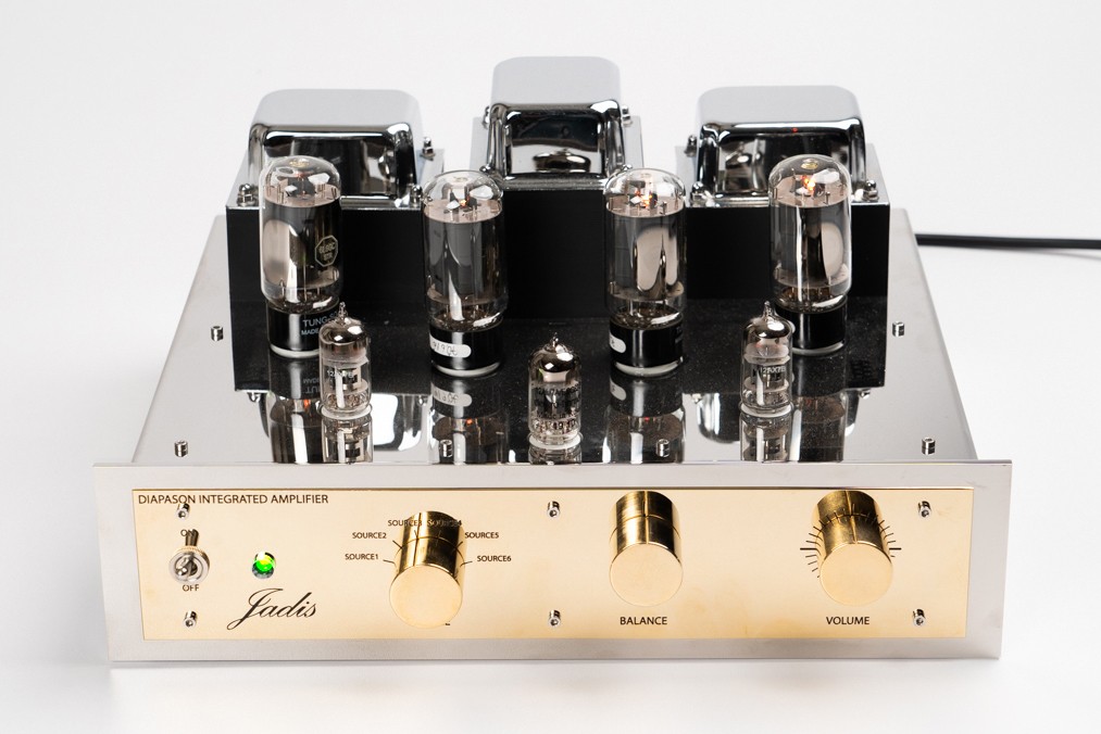

豪华版本的「音叉」管机,镀金面板更有Jadis味
Jadis 旗下体积最小,功率也最小的Diapason,新推出了镀金面板的豪华版本 Diapason Luxe,外观更华丽,用料更讲究。比起过去的标准版,Diapason Luxe 前面板加上镀金,旋钮一率换上大型金属帽盖,并且一率穿上「金衣」,变压器顶部还加装了抛光饰板,全机看起来登时加了几分贵气,看起来也比纯金属原色、无镀金的标准版更有 Jadis 家族的味道。
电源开关位于前面板左侧,是一柄摇头开关,一旦开启,旁边绿色指示灯就会亮起。再往右侧的波段开关是输入选择,Diapason Luxe 一共有 6 组 RCA 输入,还有可选购的 USB DAC 模块。可是,这个 USB DAC 仅提供了 type A 输入,没有 type B,若要搭配计算机或服务器听数位串流音乐,得使用 USB A to A 的线。要是加装了 USB DAC 模块,使用时直接切到第 6 档输入即可。再往右去,还有两个旋钮,一个是左右声道平衡调整,一个是音量旋钮。里头的衰减器用的都是 Alps 制品。
搭载自家绕制的变压器,功率管选用6L6
Diapason Luxe 是 Jadis 旗下价格最低,最容易入手的综合扩大机,在制程上也为控制成本,线路改采线路板,而非过去 Jadis 向来采行的手工搭棚。在作为管机灵魂的变压器方面,Diapason Luxe 所使用的,均是 Jadis 自家所绕制,其特殊的高密度绕线法,让输出变压器无论音箱阻抗如何变化,输出始终稳定。这是 Jadis 向来引以为傲的地方。
其上所使用的真空管,包括一根 12AU7A,两根 12AX7B 讯号管,放大级则用上四根 Tung-Sol 6L6GC。虽然略与官网标称的有出入,但都是同型号管子的改良版本。讯号管求的是噪讯更低、麦克风效应更低,功率管则求有更高的功率输出。不过,原厂给的数据,Diapason Luxe 依旧是每声道 15W。你是不是要问:才 15W 而已,会不会不够用啊?等等我再告诉你。而它所使用的 6L6 功率管,正是电吉他音箱最爱用的管子,我辈听音响的,沾音乐人的光,不怕没管子用。

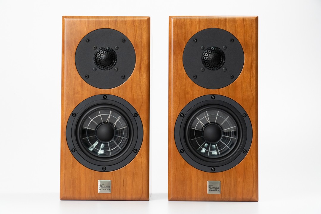

扩大机充满古典气质,代理商送来搭配的音箱也是同一路子的。Vienna Acoustics 的音箱都以音乐家为名,这款书架音箱叫做 Haydn SE Signature,用上 Vienna Acoustics 招牌的 6 吋 X3P「Spider-Cone蜘蛛网振膜」,振膜加入了三种额外的聚合物材质,蜘蛛网状的结构,让振膜强度和内阻更好。高音单元则是一个 1.1 吋的丝质软半球高音,表面经过手工 coating,Vienna Acoustics 深以其音色的自然感到骄傲。而在高音单元前面还有金属网罩,不仅可以保护高音单元,更可透过其上的蜂巢状孔洞,提升高音的扩散性。 在单元方面,Vienna Acoustics 自有其一套哲学。

分音器也经过严谨的设计,原厂称这个拓扑技术叫作 QB3,也就是 quasi Butterworth 的意思,力求频率响应达到最平直的水平。所有零件也经过精挑细选,其中所使用的 MKP 电容,误差值都在 1% 以内,而空心电感的误差值更在 0.7% 以下,还有超低电感的金属皮膜电阻,并以纯铜导体作为连接通路,确保传导无虞。务求最佳的搭配,使失真最低、噪讯最低,并且达到最直接且最有效率的讯号传送,让单元展现最丰富的细节,以及最纯净的音质。大家都不希望分音器有音染或吃功率,这些,Vienna Acoustics 都知道。

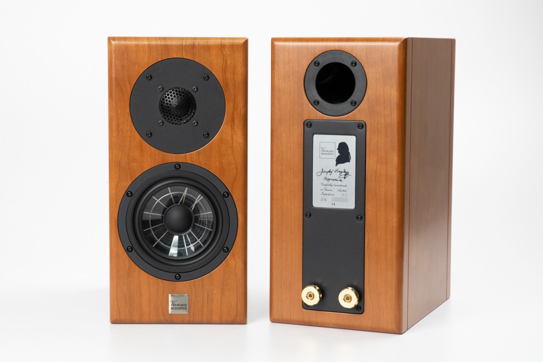

Vienna Acoustics 的音箱看起来传统素朴,方方正正没有太多装饰。身为书架音箱的 Haydn Se Signature 箱体不大却扎实,制作精美,音箱边角处都打磨得圆润,贴皮接缝处的收边也漂亮。箱体固然没有添加什么花俏的装饰,前后障板附近还各自加上一圈阴刻的饰纹。在低音单元下方,有个金属铭牌,标示着 Vienna Acoustics 的商标,背后也有一块铭牌,上头则有一个海顿头像的剪影,其上还注明了 Haydn SE Signature 的型号,以及音箱的阻抗值。面网为磁吸式的,让前障板无需留有孔洞或埋入插销,看起来更为简洁,拆装网罩也方便。低音反射孔位于背面,更利于用家透过音箱摆位来增补低频量感。音箱端子也很特别,放大的旋柄,扭转时更易施力,对于使用 Y 插或裸线的用家相当方便;我非常喜欢这个音箱端子,非常喜欢。
