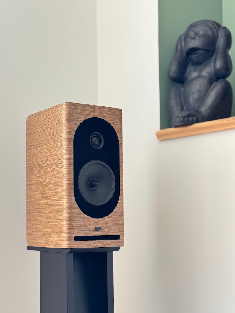

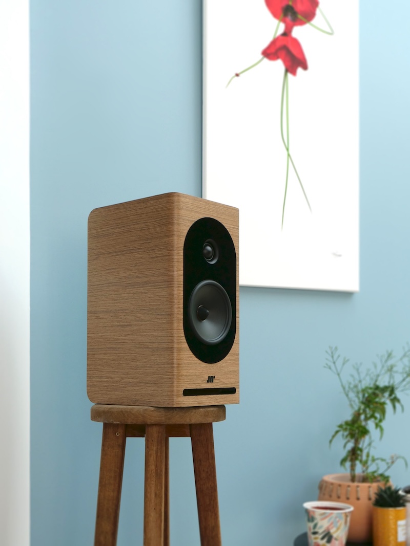

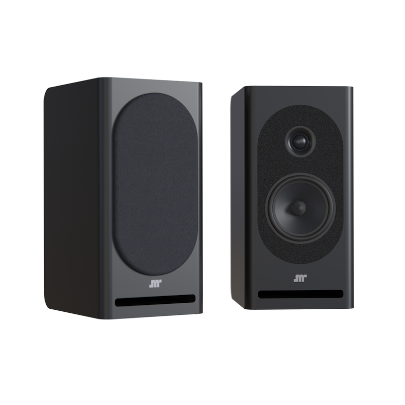

Lucia MK2 在外观上大致延续前一代的设计,同样采取前置、长条状的低音反射孔,便于让用家靠墙摆放。原厂说,只要保留 10-15 公分就够了,这对小空间、近距离使用者来说,真可谓福音。
高音采用一颗 25mm 的软半球高音单元,由钕磁铁驱动,并且整个单元装载于一个完整的小型腔室内,以减少背面的声波干扰。该高音本身的工作范围,向下可达 650Hz,但分频点则设在远高于此的 3.5kHz 处,让它可以在失真最低的范围内轻松工作。高音开口处还有一个 ABS 材质的浅号角导波器,用以提升高音效率并增加声音厚度。
低音单元则是一只 13 公分尺寸的单元,采用纸质振膜,搭配中央处用以打散扰流的软质橡胶相位锥。音圈尺寸为 25mm,另外配上铝音圈套筒。单元背后的框架则是铝合金的空心框架,稳固且散热快。
分音器采取 12dB/ octave 滚降的二阶分音,特挑选优质的 PP 电容与音响级的铁芯电感,并以手工制作完成。内部导线则使用纯铜音箱线,高音使用 0.8mm 线径 、低音使用 1.0mm 线径的线,确保讯号传递完整无碍。
Lucia MK2 的箱体采用 19mm 厚的 MDF 制成,多了橡木贴皮的选择,外观比前代更显优雅。
