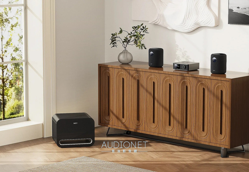

在后级放大功能部分,Amp Ultra采取D类放大技术,内部配置了两枚TI TPA3255放大晶片,以及六组TI OPA1612运算放大器,在面对8欧姆音箱时可以提供100瓦的功率,如果是4欧姆时更高达200瓦。同时,Amp Ultra还有所谓的PFFB「后级滤波反馈技术」(Post Filter Feedback),能确保在对应各类型喇叭负载时都能有稳定的表现,进一步提升控制力与声音的纯净度。Amp Ultra其背面还有超低音输出端子,可以连接超低音,来强化系统的极低频。
值得留意的是,Amp Ultra还能提供自动空间校正功能,以及参数型EQ等化功能。前者能分析所在空间,针对喇叭与超低音的输出进行调整,优化频率响应与其它声学参数。后者PEQ功能一样能降低空间环境影响,或让你调整出个人喜好的声音。总之,善用这两个功能,将能让你降低空间环境的干扰,如果喇叭摆位无法达成最佳状态,仍然有机会呈现出均衡的声音。

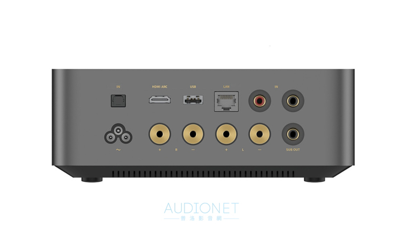

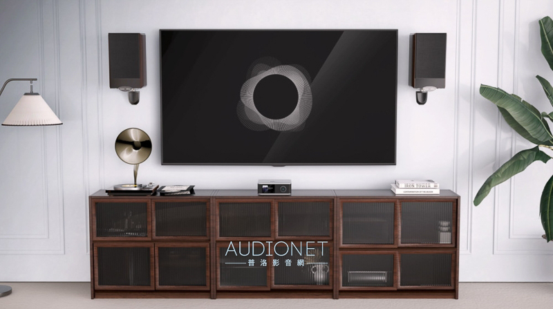

而在周边功能方面,Amp Ultra的背板配置了HDMI端子,具备ARC功能,可以连接电视播放音效,扩大使用价值。同时Amp Ultra还具备蓝牙功能,而且等级颇高,不仅是蓝牙5.3版本,而且是「双向」蓝牙,并支援较高阶的LE Audio。此外,Amp Ultra竟然还支援Dolby Digital解码,能在家庭剧院系统中担任前方声道或环绕声道的角色,融入Dolby 5.1声道系统。以一台流媒体合并扩大机来说,如此丰富的功能相当罕见,用包山包海来形容也不为过。
