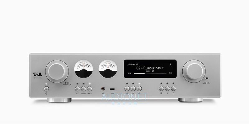

先前我们报导过,今年德国名厂T+A的活力旺盛,在年初就公布了三款新产品,涵盖三领域,包含了流媒体合并扩大机Symphonia、Talis 330系列音箱,以及Solitaire T耳机。而当中Symphonia相信是最受到注目的,因为它不仅是流媒体合并扩大机型态,而且机体不庞大,却集合了T+A的技术菁华,成为2025年很值得留意的流媒体产品,而现在这款Symphonia已经登台上市了,现在就来了解。
德国名厂T+A打造这款Symphonia有一个明确目标,就是要打造一台功能强大的一体式流媒体器材,为了达成这个目标,它集合了该厂众多的先进技术。首先来看流媒体功能部分,Symphonia搭载了T+A独家的ASA G3流媒体架构(Audiophile Streaming Architecture G3),其设计宗旨就是在整合网路功能的状况下,还能提供高音质,以及丰富的讯源选择,让音响迷能有美好且自由的播放体验。
ASA G3流媒体架构的核心结合了高效能的音讯处理介面,能透过Wi-Fi、实体网路线、以及USB来输入讯号,不仅能够播放内建的流媒体平台(例如Deezer、Qobuz、Tidal),也能播放来自区域网路中的高解析音乐档案,PCM部分最高能支援384kHz/32bit,DSD部分亦能支援原生DSD256。
而在DSD部分,T+A标榜ASA G3能够从网路原生流媒体DSD档案,并直接传送至该厂突破性的True-1Bit Converter处理器,能够直接以原生bitstream形式进行处理,避免传统会劣化音质的DSD>PCM转换过程。
除了流媒体音乐平台,Symphonia亦支援Google Connect与(正在认证中的)AirPlay功能,而当你从行动装置进行音讯传输时,Symphonia也都能维持高传真度。假如你不想透过网路,那么Symphonia还有蓝牙功能,并支援aptX HD高音质编码,兼顾了使用便利性与音质表现。

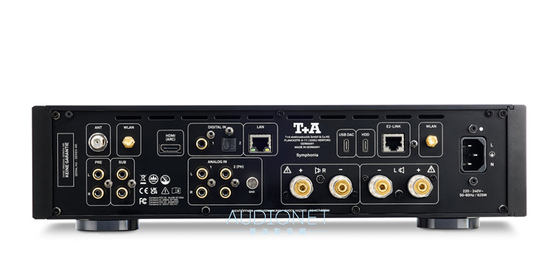

而除了流媒体以及蓝牙功能外,Symphonia还整合了大量功能,它的背板提供了USB DAC输入、USB Type-C输入(支援硬碟播放)、数码输入、模拟输入、HDMI ARC,另外还有前级输出、超低音输出等等,此外Symphonia的正面还有耳机输出,让它的运用场合非常多元,除了听流媒体音乐之外,它还能透过HDMI ARC功能搭配电视播放音效,如果想追求更强劲的声音震撼力,还能加接主动式超低音,而且能连接到两支。
集合了这么多功能之后,Symphonia的造型仍然维持得很紧致,它的宽度仅38公分,深度34公分,高度亦只有10公分,这么紧致的体型除了是迎合现代消费者的喜好,还因为融合了众多T+A产品的经典元素,例如它的比例是向1985年T+A推出的首款前级扩大机致敬。其正面的控制元件和音量表的设计概念,是来自T+A现代200系列。还有,其前面板的斜角边缘,则是取材自T+A标志性的R系列,展现T+A近五十年的设计美学。
为了打造出如此紧致的箱体,T+A采用高效能的电源供应器,而且为了避免传统设计的各种音质问题,T+A开发出所谓的「高频正弦波电源」(High-Frequency Sine Power Supply),这项技术能够产生纯净的正弦波波形,而且频率是传统电源的两倍以上,又能避免一般交换式电源的高频杂讯干扰。
而能实现此一设计的关键,就是T+A开发出了每秒可充放电10万次的电容器,这是传统设计的2,000倍。这项创新让电源系统得以即时回应最剧烈的峰值讯号,精准提供每一瞬间所需的电能量,即使在极端负载下也依然能稳如磐石。
在功放电路部分,T+A亦采取高效能的D类功放设计,重点是,Symphonia采用的并非传统D类功放,而是先进的Purifi Eigentakt功放模组,而且是为了Symphonia专门客制化的版本,让它能维持小体积,又能提供大功率,面对8欧姆音箱时可以输出每声道125瓦,面对4欧姆音箱更可高达到250瓦,而且Symphonia的阻尼因数大于800,对音箱的振膜运动有绝佳控制力。
如此设计之下的Symphonia可说是集合了多元功能、紧致体型和高级音质,加上德国设计的工艺美学,非常有魅力,而近日这款器材已经登台上市了,有兴趣的朋友可以洽询试听体验的机会。
