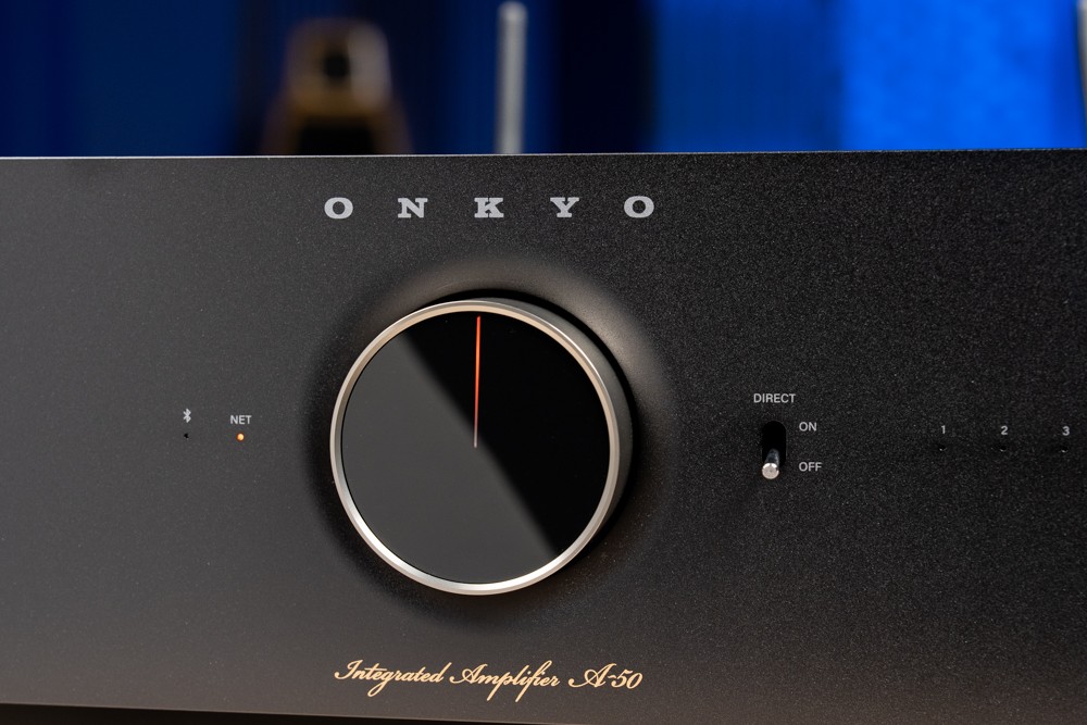

大型音量旋钮位于中央,右方则是输入档位旋钮,各自透过灯光指示当前的文件位和音量级别,也透过灯光来告知当前的机器状态。按下遥控器操作时,音量旋钮上的灯光条会微微闪动,表示接收到遥控指令。A-50 还内建高音、低音、平衡的调整,这些调整量级指示,也靠输入旋钮的灯号来指示。每次 A-50 关机,音量都会自动转到最小;等下一次开机,则会自动转到前次使用的音量。看那个开关机时音量旋钮带有灯光转动,输入旋钮也会从底下一路亮到前次使用的档位。A-50 自带灯光秀,不仅有现代感,甚至还有点未来感。
古典气息则显在前面板上用来开关 EQ 的金属拨杆,以及音量下方一排手写体的「Integrated Amplifier A-50」字样。那个配色与字型实在很复古。更妙的设计在机器顶盖。A-50 全机没有风扇,全靠机壳与散热孔来散热。散热孔不是常见的长条或圆孔,Onkyo 挖出日本文化中极具代表性的 Sankuzushi 三线图纹,既达到散热功能,又能兼顾文化意象的传达,这等巧思,令人一见莞尔。
