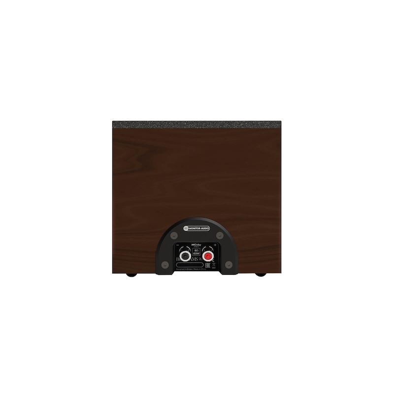

Dolby Atmos 推广多年,天空声道已成为剧院主流,你是否也曾想过为家庭剧院系统增加天空声道,好强化音场的高度呢?很多人不是不想,但是想到要施工,若非在入住之前就已经规划好,总是一件麻烦事,而且会破坏既有装潢,立即就打了退堂鼓。Monitor Audio 知道大家在怕什么,所以他们推出了 Silver AMS 7G 天空声道音箱,要化解大家的顾虑、解决各位的问题。

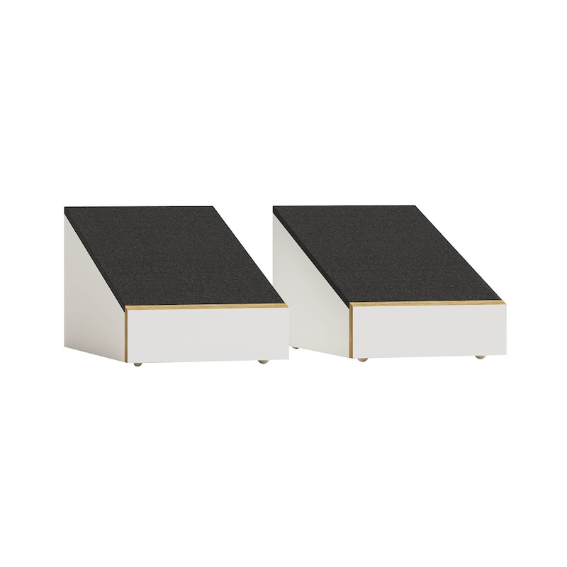

2 单元 2 音路密闭式音箱的 Silver AMS 7G,隶属于 Silver 系列,它的梯形设计,主要让音箱可以置于主声道音箱的上方,透过前障板的倾斜角度,将声波投射到天花板再行反射,增加音场的高度并强化上方音效。
单元都是 Monitor Audio 的专利技术单元,与 Silver 7G 系列音箱同步,使用一颗 1 吋 C-CAM 金色半球体高音,外加一个 5.25 吋的 C-CAM RST II 中低音单元。 所谓的 C-CAM 是指陶瓷涂层的铝镁合金振膜,材料本身具有极佳的刚性。至于中低音的 RST II 则是他们家开发出的第二代单元振膜刚性表面技术,可降低大动态工作下的盆分裂失真。而高音前方还有经特殊设计的金属透声网,可有效控制扩散角度。由于单元材质与技术相同,与自家 Silver 系列音箱搭配使用,可带来一致的音色。
