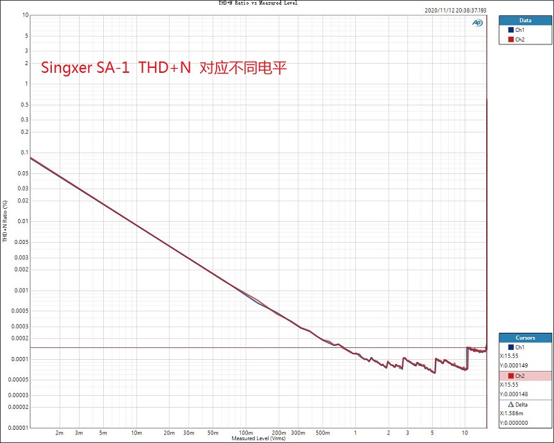

超低的失真: THD+N -120db @1khz A计权 20-22khz
                    低增益下输出50mv的时候,THD+N依然有-96db @1khz A计权 20-22khz
超低的噪声:  低增益的时候,底噪是300nv RMS A计权 20-22khz(通过LNA放大之后测试)
                  AP2522直接测试值是0.66uv最大输出的时候,SNR 和DNR 是147db.

超低失真,下图是APX555测试样机性能:
