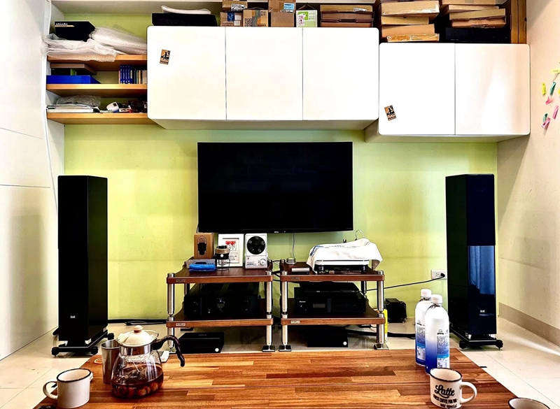

一套很实在的系统,非昂价但也要几十万元台币,徐先生听实体唱片(CD与LP),在有限的空间,希望能听大管弦,所以选择规格好(30Hz~5万Hz)又不占空间的Elac 407音箱,放在长边墙,短距聆听。搭配的器材如下:

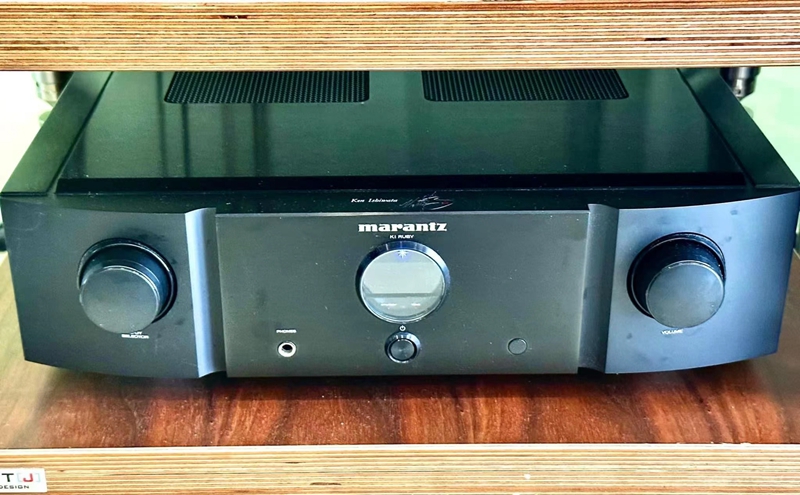

合并功放: Marantz PM-KI Ruby

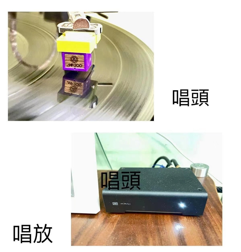

黑胶: 田昌政白玉盘+田吕政Viroa plus唱臂+Nagaoka PM-200 MM唱头+Schiit mani唱放

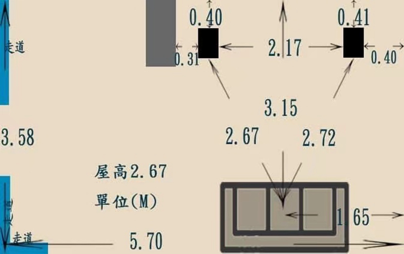

侯文智老师主调,孟申老师协助,我一旁督导。依例听过「十八掌」,发现音场过低,人声左偏,乐器形体不够凝聚、低频没足够下沉。调整步骤如下:

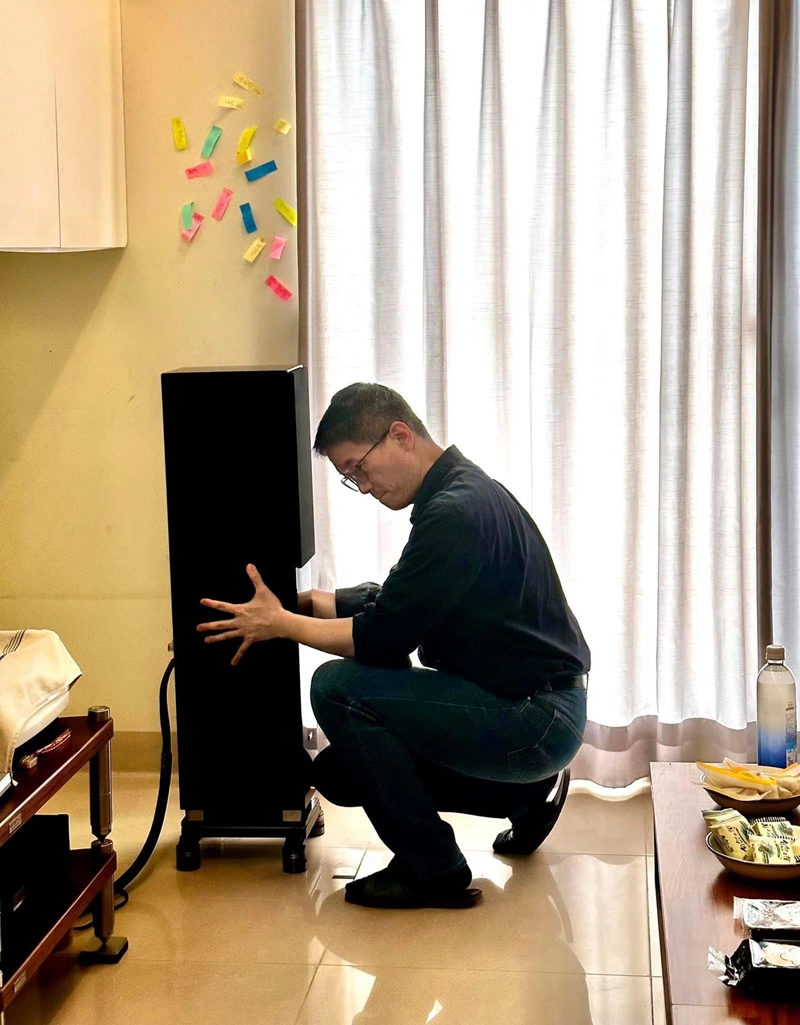

1. 由于视觉上不对称,先将右音箱向内3cm求取聚焦,将左右音箱退后2cm增加低频。
2. 人声仍略有左偏,且低频仍不足,将左音箱往后2cm,右音箱退后1cm。
3. 低频仍有少许淤积,人声略偏左,将左音箱往外0.5cm,初步摆位完成。
此时人声音高度正常、声音还算平整但稍顕细硬,音乐性不够自然,也还达不到音箱规格。我一向主张依原音箱脚垫,不要石板或其他,所以在做好记号后换掉磁浮脚垫,锁回原厂脚尖。声音比较自然,当然必须重新调整摆位。
为了力求达到规格,我的构想是将音箱往后墙大胆移动,若低音足够或过多,再拉开音箱直到适当,再检视置中人声有否聚焦?若未聚焦,就动用toe in,这是toe in 最正当的用处!因此:
1.将左右音箱往后10cm,希望求取更多低频。
2.发觉有效且音场也提高,于是将左右音箱再往后10cm,低频足够下沉并且平顺,置中音像聚焦清楚,高度也达正常,因此无需拉开音箱,也不用toe in,音箱摆位宣告完成。
