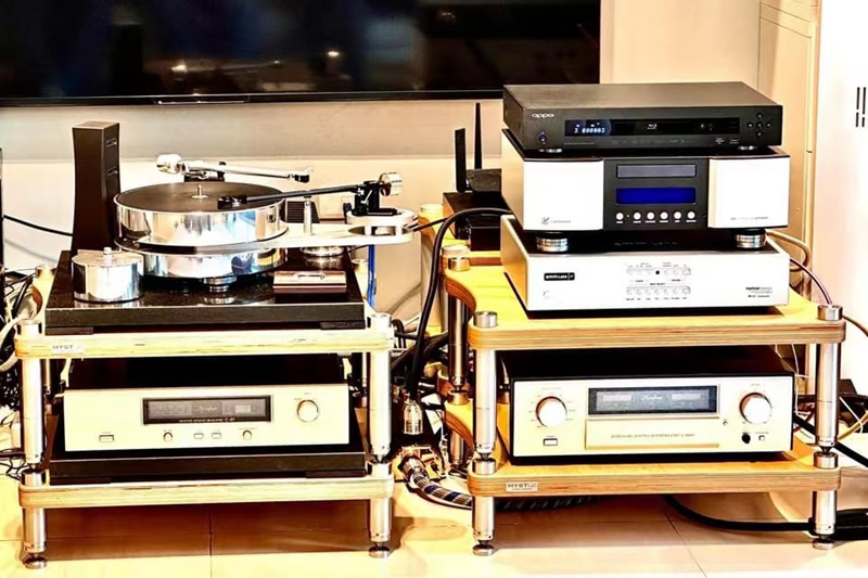

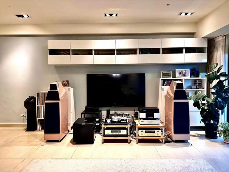

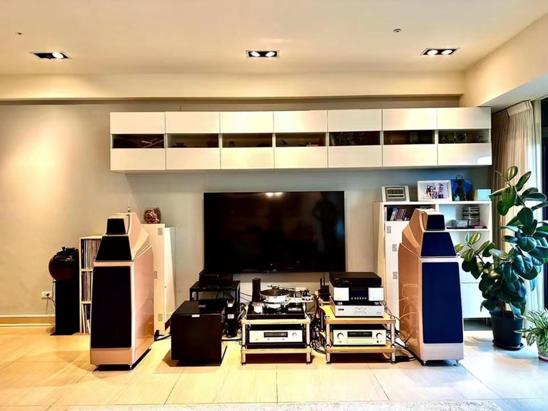

搭配器材如下:
DAC :Emm labs  DAC2 V2
SACD /CD player:LINDMANN
前级:Accuphase C3800
后级:Accuphase A70

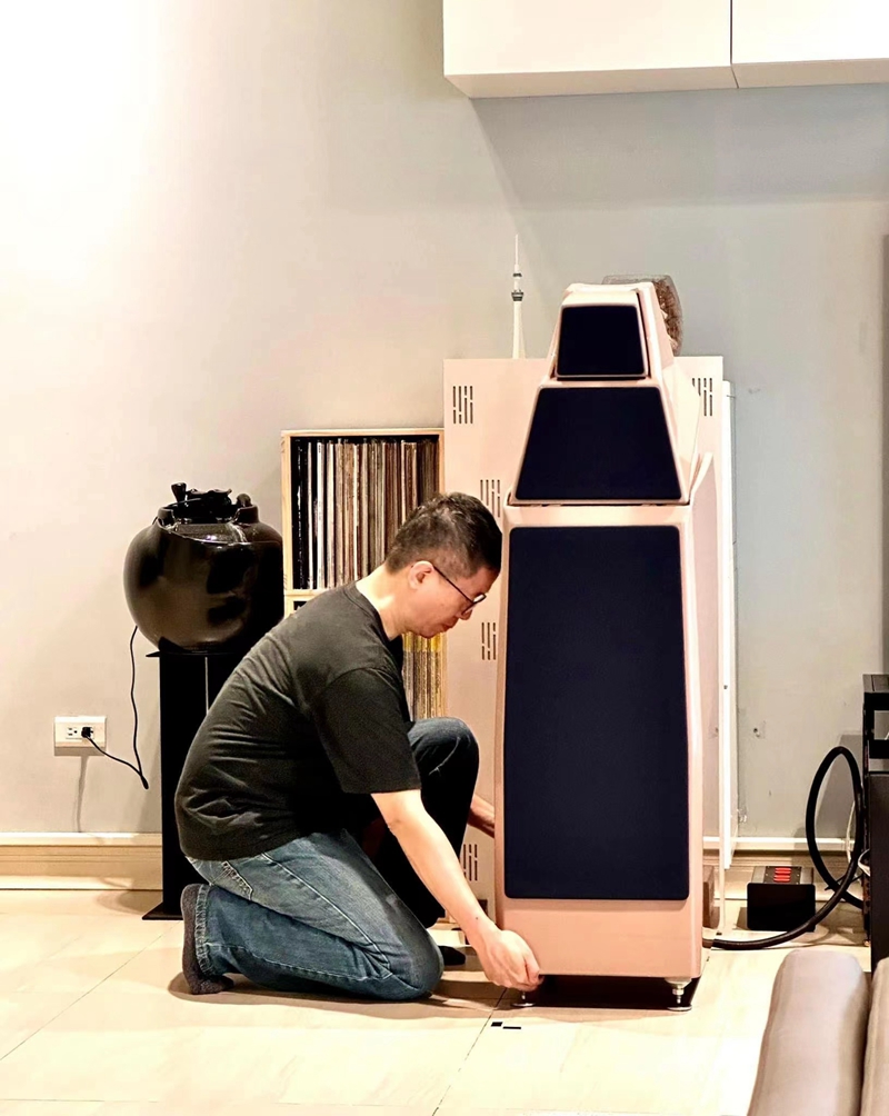

大家检视后,得出一致的看法,就是人声高度稍低且偏左,乐器没有形体,低频下沈仍然不足。由侯老师主调,大家协力助听:

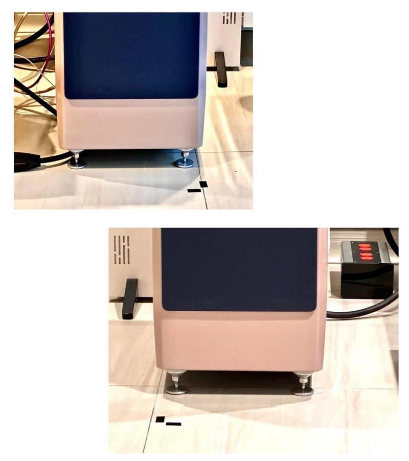

1. 为修正左偏音像并加强形体凝聚,先将右音箱向内2cm,接着左右音箱退后5cm增加低频量感。
2. 左右音箱再退后5cm继续增加低频。
3. 修正音像左偏、增加低频:左音箱向外1cm,左右音箱退后3cm。
4. 音像仍稍有左偏,右侧低频仍稍多。将左音箱向后0.5cm,右音箱前移1cm。
5. 人声置中高度已够,聚焦也清楚,唯乐器线条略为模糊,低频仍稍淤积。最后将左右音箱拉开0.5cm,淤积随即消散,低频也因此得以平顺下沉,主音箱摆位完成。

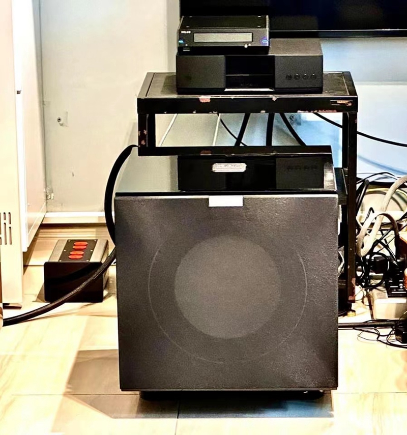

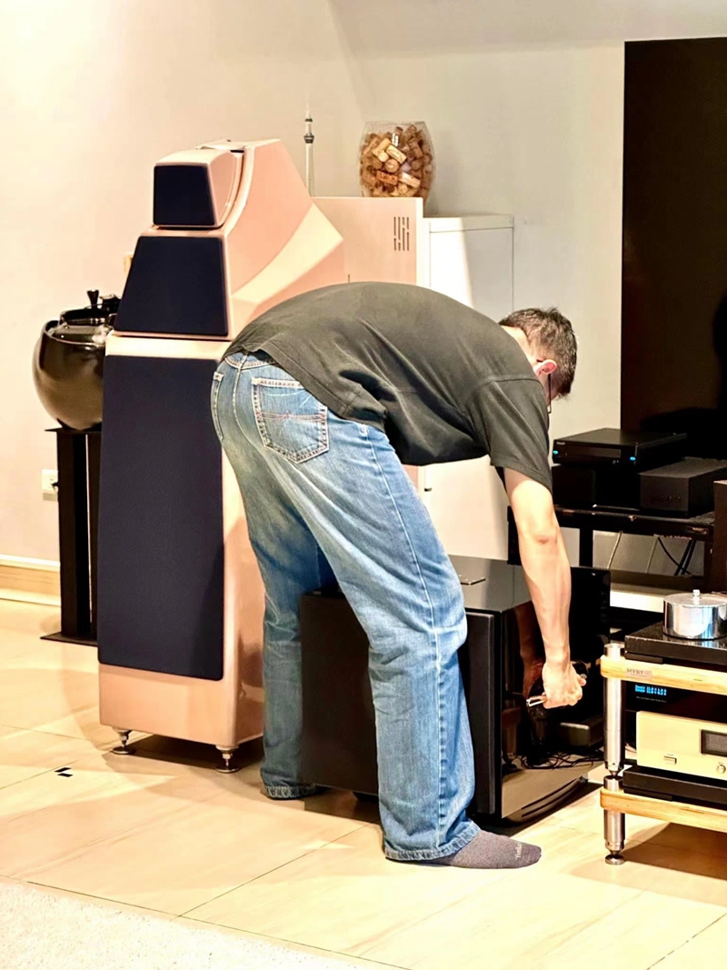

接着打开Rel超低音进行衔接。用「伏虎15拳」第9和6低音提琴独奏曲检视超低音,发现超低音音量稍多且低频与主音箱重迭,最低频段向右偏。采取如下步骤:
1. 超低音左移2cm,修正低频偏右。由于主音箱低频较之前更低沉,分频点也由30Hz左右调低到约25Hz,减低与主音箱衔接时的重迭。
2. 前述低频偏右情形仍在,超低音再左移1.5cm修正。
3. 此时乐器高至低频段均置中,低频仍略多一些影响乐器形体,超低音已转到最低,于是将超低音音箱前移1.5cm,摆位完成。
先以15拳的花木兰鼓乐比较超低音开启与关闭,清楚可辨加上超低音,除了更扎实的30Hz以下,也增加音场空间感。
