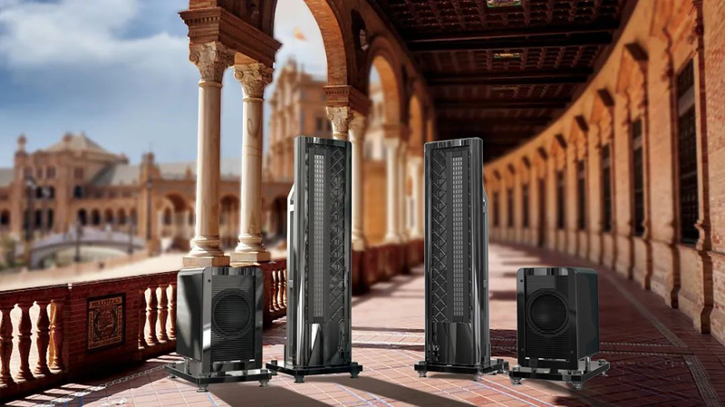

| 德国HANOWA汉诺瓦Gemini双子座音箱,同样的后面有发声装置,目的也是为了更好的声场 |

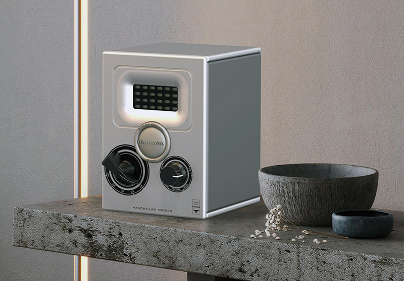

| 一般发烧友都有能力消费的HANOWA汉诺瓦MOON II声场扩展器,本质上它是可延伸至60kHz的超高音,透过前后发声,分开可调的方式能立竿见影改善声场深度 |

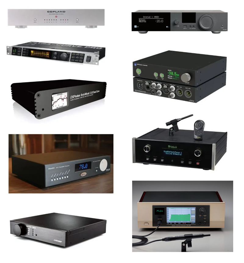

| 市面上可以找到的DRC产品不少,一部分是专业录音室使用,针对Hi-End发烧友的大概以金嗓子Accouphe最有名 |

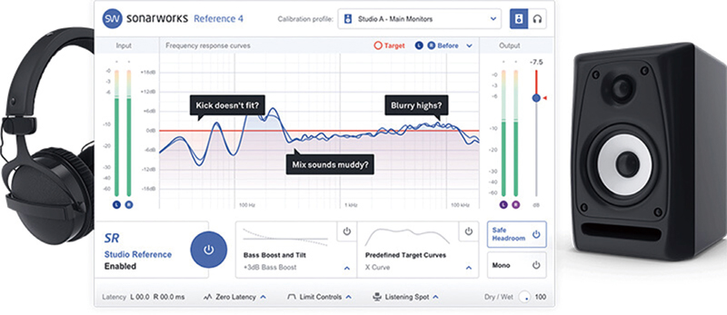

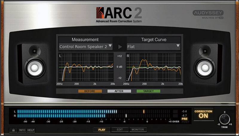

| 另有有些透过计算机操作的软件如IK Multimedia ARC System 2.5、Sonarworks Reference 4、Waves TRACT System Calibration、Dirac Live Room Correction Suite等,适合动手能力较强的发烧友尝试,不过另购一只好的仪器级电容麦克风价格可不便宜 |

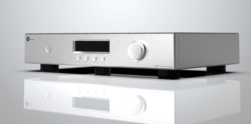

| 我家里使用的音乐大师Audimaxim RAP-1空间声学处理,这是全世界第一部不用DSP架构,改以高速FPGA进行超过8192 Tap的FIR滤波计算(相当于512只DSP的算力),整体延迟时间低于0.25ms, 可以对声音变化做实时几无失真的校正 |

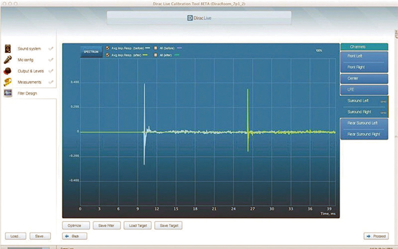

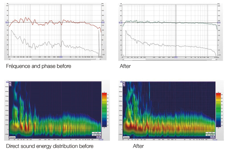

| DRC修正的是整个音响系统,包含器材与空间,象是修正猝发音响应(impulse response)、修正振幅频率响应 (magnitude frequency response)、修正相位频率响应 (phase frequency response)。比较修正前(左)与修正后(右)的测试图,变化还是很明显的,对声场表现能起到立即有效的作用 |
