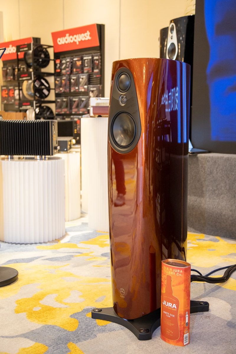

在低频部分,343采用一只8英寸、约220mm的铝质振膜Pistonik低音单元,并以向下发声的方式安装于箱体底部。相较于单纯依靠多只低音单元叠加输出的思路,Linn希望通过单元本身的线性度、较大的冲程范围以及精准的驱动力控制,获得兼具能量、速度与层次的低频表现。
向下发声的布局同样不是为了造型而作出的妥协。低音单元靠近地面工作,可以借助地面这一声学边界,将低频能量有效地辐射至室内;与此同时,扬声器自身的质量也有助于抵消单元运动产生的反作用力。对于一款外形修长、内部容积受到限制的落地式扬声器而言,这种设计尤其重要。它所追求的并非只有低音下潜够深、量感够大,更在于低频在大动态下仍能保持轮廓清晰、收放利落,不至于掩盖中频的细节与音乐的节奏。
值得留意的是,343并没有将Pistonik技术局限于超低频部分。它还配置了一只约190mm的铝质振膜Pistonik中低音单元,与下方的8英寸低音单元共同承担整套扬声器约70%的声学负载。中低频恰恰是音乐重量感、鼓点实体感、人声厚度以及乐器形体的重要基础。当这两个频段的单元能够以更低失真、更高线性度及更精确的控制方式工作时,技术带来的收益便不只是低音更强,而是有机会延伸至整段音乐的连贯性、密度与临场感。
在其上,343采用64mm薄层编织碳纤维球顶中音单元,以及19mm薄层编织碳纤维球顶高音单元。不同频段各司其职,而Linn真正重视的,是单元之间如何自然衔接,避免某一频段过分突出,令聆听者只注意到低音的冲击、高音的明亮,反而忽略了音乐本身的完整表达。对于参考级扬声器而言,能够将丰富的细节、音色的准确性与整体音乐的流畅度结合起来,远比单纯追求某一项指标来得重要。
如果说Pistonik是Linn 343的技术核心,那么箱体设计便是它将性能与生活空间结合起来的关键。从外观来看,343并没有采用传统大型Hi-End落地音箱常见的厚重箱体与硬朗棱角,而是以连续、圆润的曲线勾勒出修长身形。其高度约为1091mm,连底座宽度约338mm,深度约466mm。箱体底缘呈现流畅的起伏曲线,整体看起来轻盈而稳定,甚至带有几分悬浮于底座之上的视觉效果。对于一款定价68万元的高端扬声器而言,这种造型不仅是外观上的辨识度,更是Linn试图打破传统器材与家居空间之间界限的具体表现。
箱体采用玻璃纤维增强模塑复合材料,兼顾刚性、密度与结构设计的自由度。这样的材料选择,让Linn能够在保持箱体结构稳定的同时,优化内部声学容积,并为向下发声的低音单元及后置电子模块预留空间。更重要的是,箱体的圆润轮廓并非纯粹为了美观:减少硬朗边缘,有助于降低声波绕射造成的干扰,使声音向外扩散得更为自然,亦有利于保持反射声与直达声之间的频谱一致性,从而改善音像定位的稳定程度,并扩大理想聆听区域。
这也解释了为什么343并不刻意追求传统大型音箱所营造的器材存在感。对于越来越重视室内设计与空间协调性的高端用户而言,音箱既要有足够的声学实力,也不能在视觉上形成过分强烈的压迫感。343以流畅线条收敛技术的外在表现,将复杂的内部结构隐藏于优雅外观之中,让扬声器更自然地融入居住环境。这种设计方向,正是当代高端音响从单纯追求器材性能,逐步走向性能、审美与生活方式并重的一个缩影。

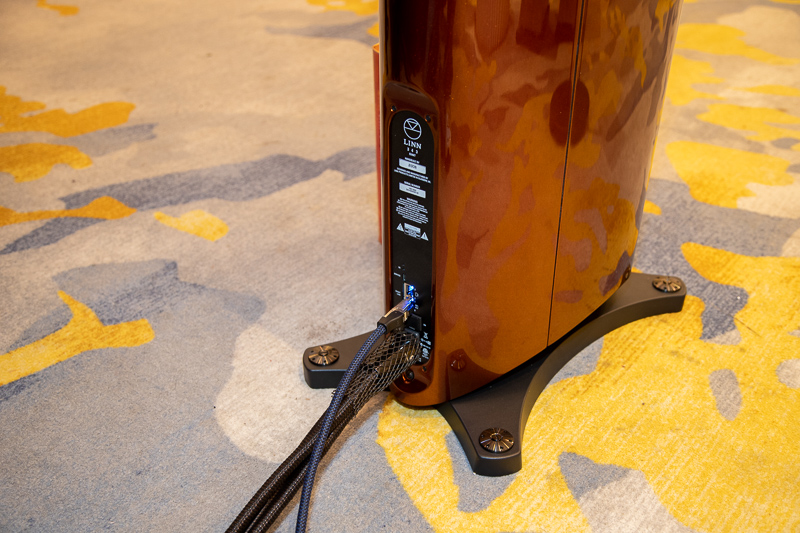

343提供Exakt Integrated与PWAB两种版本,以满足不同用户的系统搭配需求。前者属于完整的集成式有源扬声器,每声道整合数字分频、数模转换与功率放大等环节,搭配Linn DSM系列音源设备,通过ExaktLink传输数字信号。Exakt数字分频负责将信号精准分配至各个单元,并结合单元误差校正与Linn的空间优化技术,针对扬声器与聆听环境之间的关系进行调整。Organik DAC、Utopik电源以及具备自适应偏置控制的放大电路,则共同构成这套系统的核心电子架构。
另一版本PWAB,即Passive with Aktiv Bass,采用有源低音、无源中高音的设计。Pistonik低音系统由内置的Power DAC与专用电源驱动,而上方三个频段则通过外部功率放大器驱动,并由模拟无源分频网络完成频段衔接。对于已经拥有高品质前后级放大器、希望保留现有系统搭配空间的用户而言,PWAB提供了另一种选择:既能发挥Pistonik低音系统的优势,也不必完全放弃原有的放大器配置。
两种版本的差异,体现了Linn对不同使用需求的考虑。Exakt Integrated着重于系统整合与数字信号管理,PWAB则为外部放大器保留更大的搭配自由度。不过,无论选择哪种版本,343的设计重点始终一致:将信号从输入、分频、放大直至单元发声的整个过程视为一个整体,尽可能减少环节之间的不协调,让音乐的动态、音色、时序与空间信息得到完整呈现。
此外,343将驱动电子模块安置于箱体后方,并采用三点式弹簧悬挂结构,令模块与箱体之间形成机械隔离,降低箱体振动对电子组件的影响。模块使用被动散热系统,无须风扇运作,既避免风扇噪声,也让整套系统在使用时维持安静。对于一款将大量电子技术集成于纤细箱体内的扬声器而言,这些不易被外观察觉的细节,正是产品研发功力的体现。

外观方面,343提供Triton、Single Malt、Clyde Built、Linn Heritage、Piano Black与Alpine White等六种饰面选择,进一步照顾不同室内风格与个人审美。其纤细身形,配合流畅的箱体曲线,让它即使置身于讲究空间美感的现代住宅,也不至于显得突兀。对于希望建立高水平两声道系统,却又不愿以大型音箱占据大量生活空间的用户而言,这无疑是一个值得关注的方向。
