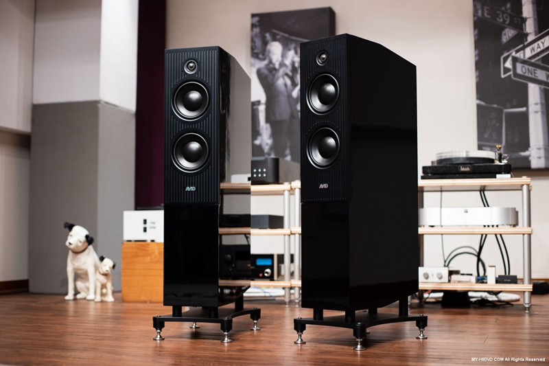

2016年慕尼黑音响展上,AVID发表了全新的Reference参考级音箱系列,其采用全铝合金箱体的设计,即使是最小对的书架音箱也重达25KG(含脚架40KG),最大对的Reference One更是重达惊人的340Kg,在追求极致的旗舰系列发表后,有如其他AVID产品一样,Conrad Mas开始设计如何在有限的预算也能达到接近旗舰的表现,经过6年的研发后,2022年EVO(Evolution)系列终于诞生。本次评测的EVO THREE正是属于EVO系列的落地音箱,同时发表的还有EVO FOUR书架音箱。

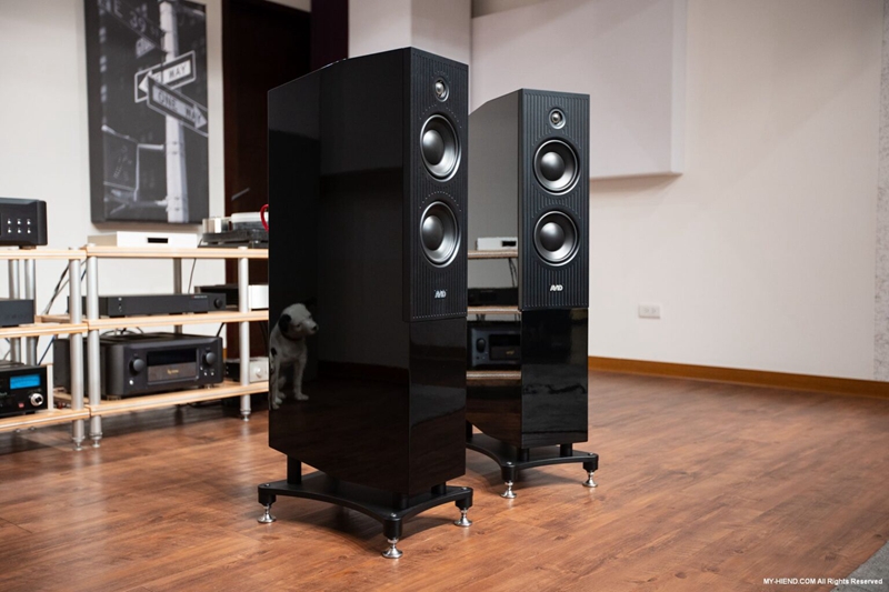

EVO系列承袭了旗舰Reference的设计理念,不过箱体部份就无法像旗舰一样重本使用全铝合金,而是改为前面板跟背板使用铝合金,本体使用MDF板制成。前面板为使用高精度加工从20mm厚的铝板制成,单元使用 AVID专利的压缩面板固定在上,如此一来可确保单元的固定压力相同,而非传统仅用螺丝固定的方式。AVID还使用自家的Tuned Mass Technology (TMT)™阻尼材料来吸引单元不必要的震动,让单元发声的失真干扰降到最低,音箱背板亦由铝合金制成,用以支持分音器与整体的坚固性。箱体本身为18mm厚抗潮湿的MDF制成,其使用极为精密的5轴CNC加工,并以纯手工组装,内部并经过计算加入支撑的隔板框架,以让内部的空气压力得到良好控制,再生高动态低失真的声音。反射孔位于音箱的底部,这样的设备允许更低的频率响应,并且受环境的影响较小,可摆放在大部份的空间之中。
位于音箱底部的低音反射孔

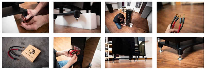

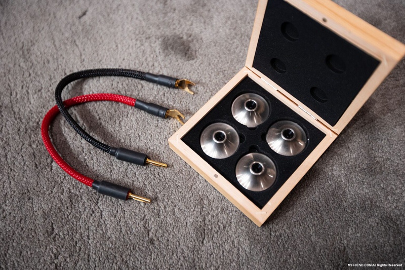

除原厂的脚钉外,代理商特别准备了同样来自英国的Track Audio Isolation Cups角锥垫,不仅可保护地板,对声音更是有所帮助

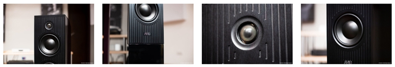

EVO THREE为2.5音路设计,采用1颗28mm(1″)的高音与两颗160mm(6″)的中低音单元。高音单元使用AVID自家的Acuflex™技术,其为特殊的阻尼材料,运用在软丝质高音振膜上,让高音更为纯净自然,高音搭载强力的铁磁体磁铁(Ferrite vented magnet)及1⅛”直径的Hexatech™铝音圈,为了增加高音的输出与离轴(off-axis)频响,AVID在高音外围运用了Improved Dispersion Recess (IDR)设计。6″的中低音单元框架使用Uniflow™设计,并同样用上Tuned Mass Technology (TMT)™阻尼材料以吸收多余的震动,振膜为Damped Polymer Composite无失真复合材质。中低音单元与高音均使用External Voice Coil (EVC)™外部音圈技术,将磁铁驱动系统设计在音圈之中,直接解决磁漏的问题,并改善了散热与振膜失真。分音器使用了AVID自家严选的组件,包括专有的ClarityCap™电容,其CopperConnect™技术能大幅将低电阻与等效串联电阻(Equivalent series resistance, ESR),AVID采用空新电感,以非常粗的1.25mm漆包线绕制在空芯塑料矩形骨架上,拥有较低的直流电阻(DC Resistance, DCR),低频控制更好。

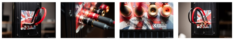

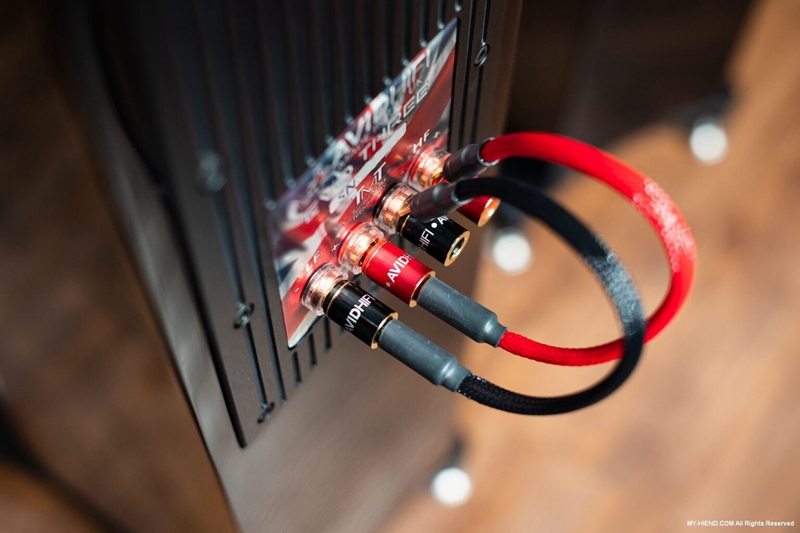

EVO THREE的Bi-Wiring设计提供更多的调音空间。

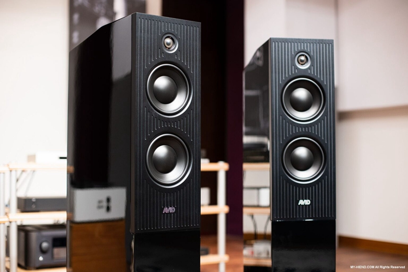

AVID从黑胶唱盘起家,仔细看品牌标志就是唱盘模样,由此说明一切起源。黑胶唱盘与音箱有着相似的元素,那就是非常具备模拟元素,黑胶唱盘将模拟讯号撷取出来而音箱将模拟讯号播出,在这两项器材上几乎见不到数字踪迹,也是震动最多且最为敏感的器材,AVID在黑胶唱盘上累积的经验相信也能运用到音箱产品上。AVID Reference旗舰系列音箱几乎采用全铝合金箱体材料,而且都是在自家工厂里生产,虽然拥有极高的表现水平,但是成本的消耗也同样代价极高,毕竟这属于金字塔顶端人士才有可能拥有,品牌要走得长远总是不能单靠极高单价的少量旗舰产品支撑,EVO系列在旗舰系列之下以另一种方式将AVID的设计理念创造出来,改由木制箱体制作,但在固定单元最重要的前帐板仍然采用厚实铝合金,单元是产生活塞工作与震动最频繁的部分,除了本身的结构要结实,抓住单元的前帐板更要注重才能够减少单元工作时的震动传导至箱体影响声音,也能以其隔绝外部震动回导至单元。另外在后侧锁住音箱端子与分音器的部分同样采用铝合金面板固定,基本上音箱内的工作组件都仍然以铝合金材料牢牢抓住,并采用自家的震动控制技术Tuned Mass Technology。AVID EVO THREE落地音箱底部有两个向下发声的低音反射孔,比起常见的后侧反射孔,对于摆放位置提供更多弹性,铝合金底座与音箱箱体是一体设计并不能拆开,提供高强度的支撑能力,音箱整体重量为33公斤。从箱体形状也能观察其采用不对称设计,除了美观以外也能避免箱内平行共振。
一尘不染的高性能展现
过去多次聆听AVID音箱后,我对其印象深刻的是声音几乎没有偏颇音染,中性无染是最佳诠释的四个字。这次AVID EVO THREE落地音箱抵达的两个星期我不间断地聆听,仍然是维持一贯的干净透明,而且在其中听到了许多音箱本质上的优异之处。参考Hanne Boel《After Midnight》,从开场鼓声、电吉他弹奏开始就已经感受到满满细节,AVID EVO THREE在声音上的鲜明度是满强烈的,高低带宽很明显拉开,很有通透感,好比如果透过玻璃看一幅画作,那么这块玻璃是极为干净无尘,一眼望穿,这对音箱的声音就是如此,而且音箱本身存在感很低,如同隐匿在空间之中。AVID EVO THREE也是毫无疑问具有厚度和密度,在低频段上是呈现低沉而适量的表现,摆放上更有好处的是向下发声的低音反射孔能减少对空间反射的依赖,低频表现更稳定。在整体音场的表现上相对音箱体积相当庞大,而且在音像定位和分明度上相当好,立体感分明且十足,坦白说这对音箱比我预期表现更为好。
