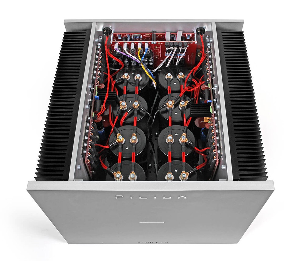

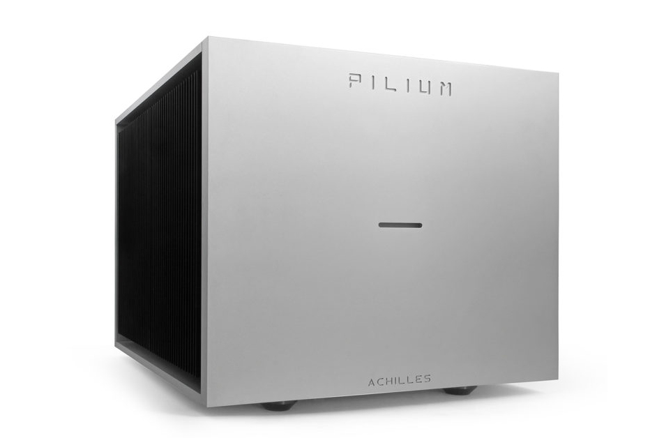

要做出大功率后级,很多设计都要回归基本面,那就是最扎实的供电与用料,Achilles 采用严格的双单声道设计,虽然是立体声后级,但是尽可能让 Achilles 达到有如 Mono Mono 单声道的样貌,只是装在同一个机箱。
双单声道的基本从电源供应开始,要达到千瓦等级的输出功率,供电必须超级强大,Achilles 搭载两颗订做的 2KVA 变压器,告诉大家千瓦输出不是吹牛的,从供电就足以应付大功率,此外 Achilles 还配置了 400,000 uF 超大滤波电容,这些都是保证供电无虞的超额设计。
功率晶体采用 56 颗高频宽、高功率晶体,搭配军规等级 PCB 版,两个声道有各自的电源供应与开关,根本就是把两个单声道后级,装在同一个机箱的概念。
这么庞大的输出功率,内部保护非常重要,Achilles 配置数位监控系统,确保后级不输出直流,并随时监控温度,不让机器过热,为了确保数位监控系统,不影响音乐讯号放大,数位监控保护系统采独立供电,与音乐讯号的电源供应完全分离。
