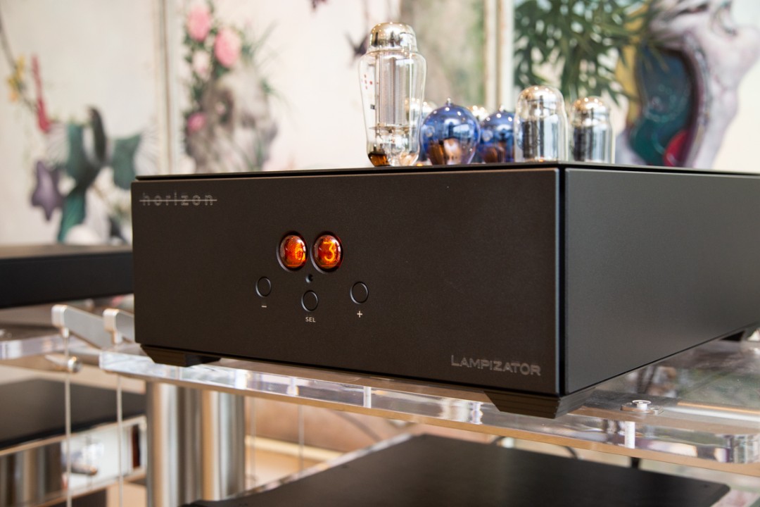

真空管 DAC 还有多少可能?过往 Lampizator 旗舰 Pacific DAC 采用直热三极管做为放大元件,并可让用家自行更换包括 300B、101D、45、245…等真空管,这样前无古人的设计已经够「惊世骇俗」了,让 Lampizator 创办人兼设计者 Lukasz Fikus 以为 Pacific 就是顶峰之巅,未来应该无法再超越了,没想到他现在又推出新旗舰 Horizon DAC,改用功率更大的五极管,同样能换管,而且能换的管型还更多,重点是,Horizon 采行和 Pacific 完全不同的设计!这到底是一台什么样的真空管 DAC 呢?我特地走访笙凯企业总部,一探究竟。
搭载超过 20 项新设计
据 Lampizator 表示,Horizon 所搭载不同于 Pacific 的新设计超过 20 项,涵盖层面包括真空管放大电路、灯丝加热方式、DAC 芯片、自行撰写的韧体、USB 解决方案、时钟电路、音量控制、面板显示方式、机箱结构、电源电路…等,基本上就是和 Pacific 全然不同的全新物种,带来了 Lampizator 自 2010 年成立以来最大幅度的一次跃进。
Horizon 最特别的地方,莫过于采用了最常见的五极功率管做为放大元件,每声道各 2 支,一共 4 支。这类五极管包括 EL34、6V6、6L6、6550、5881、KT66、KT88、KT90、KT120、KT150、KT170…等,种类和品牌的选择非常多,而且最重要的是,换管之后不需要任何手动切换的程序,只要管号符合,插上去,开机,马上就可以听,是不是很神奇!
事实上 Horizon 的神奇还不只于此。它上头需要 2 支双三极讯号管,在不用转接座的状况下是使用 6SN7,但透过适当的转接座则能安插包括 6N1P、ECC99、ECC40、VT99、6F8G、ECC88、6922、6DJ9、E88CC、6900、12BH7、5687、6111…等讯号管,选择超级众多。除此之外,整流管也容许换管,包含 5U4G、274B、5Y3、5C3S、GZ34、GZ37、GZ480…等都可使用。

你一定非常好奇,不过是一台 DAC,又不是扩大机,Horizon 为何要用功率这么大的五极管?Horizon 是一项从零开始思考的全新计划,它的设计思维和前旗舰 Pacific 完全不同,使用真空管的方式也全然不同。事实上,Horizon 用五极管并非为了功率放大,而是做为输出缓冲。五极管的屏极(阳极)尺寸比三极管更大,电子更容易流动,因此具有相对上更充裕的电流输出和更低的输出阻抗,用五极管做输出缓冲,任何复杂的后端负载都能轻松因应,可以让声音以更为自然的面貌呈现。
那两支双三极管又是做什么用的?一支双三极管等于是两支三极管,将其中一支三极管和一支五极管结合,组成了一支如同有八极的虚拟真空管,双三极管中的另一支三极管,和另一支五极管组成另一支虚拟八极管,如此便形成平衡电路。这是一个非常特别的设计,以前恐怕没人用过。设计者 Lukasz Fikus 说这让 Horizon 兼具高输出和低失真,声音非常干净,没有任何染色,具备极高音色纯度。是这样吗?等一下的试听描述再来揭晓。

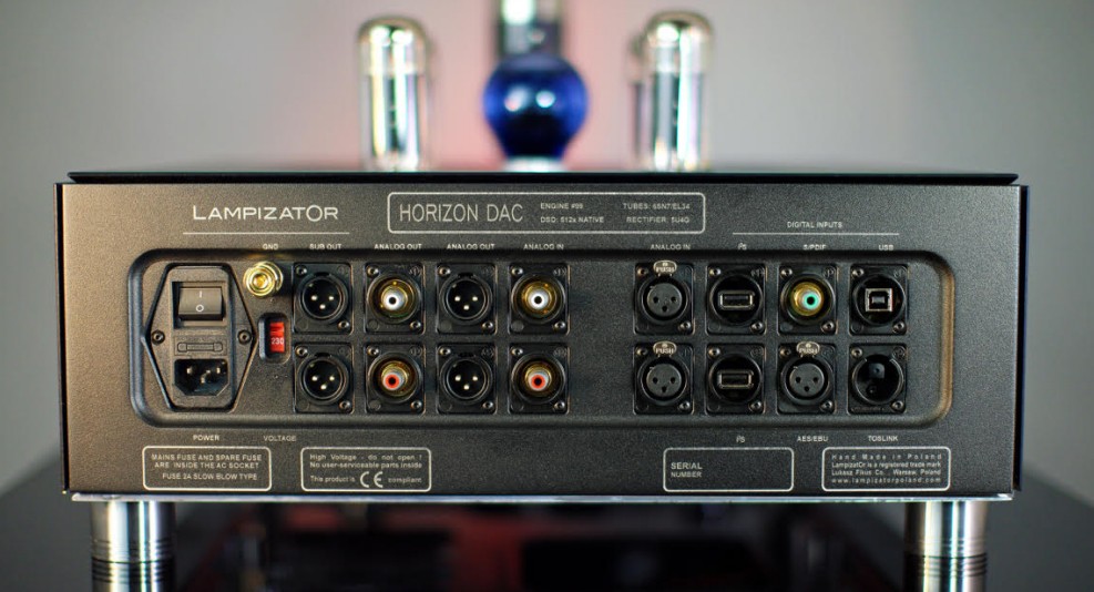

Horizon 提供非常完整的输入界面,一共 8 组,前 6 组是数位输入,包括 USB、光纤、SPDIF RCA、AES/EBU、I2S HDMI 及 I2S RJ45,后 2 组是立体声模拟输入,分别是 XLR 和 RCA。有注意到 I2S 界面有两组,分成 HDMI 和 RJ45 吗?I2S 目前并无规定的端子形式,目前市场上以 HDMI 和 RJ45 为大宗,Horizon 两种都给了,搭配性更好,而且 RJ45 让使用者有机会自行制线,不怕脚位不合。模拟输出除了 RCA 和 XLR 各一组之外,还提供 2 组 XLR 超低音输出,便于 Horizon 身兼前级时也能够外接超低音音箱,扩充低频表现。

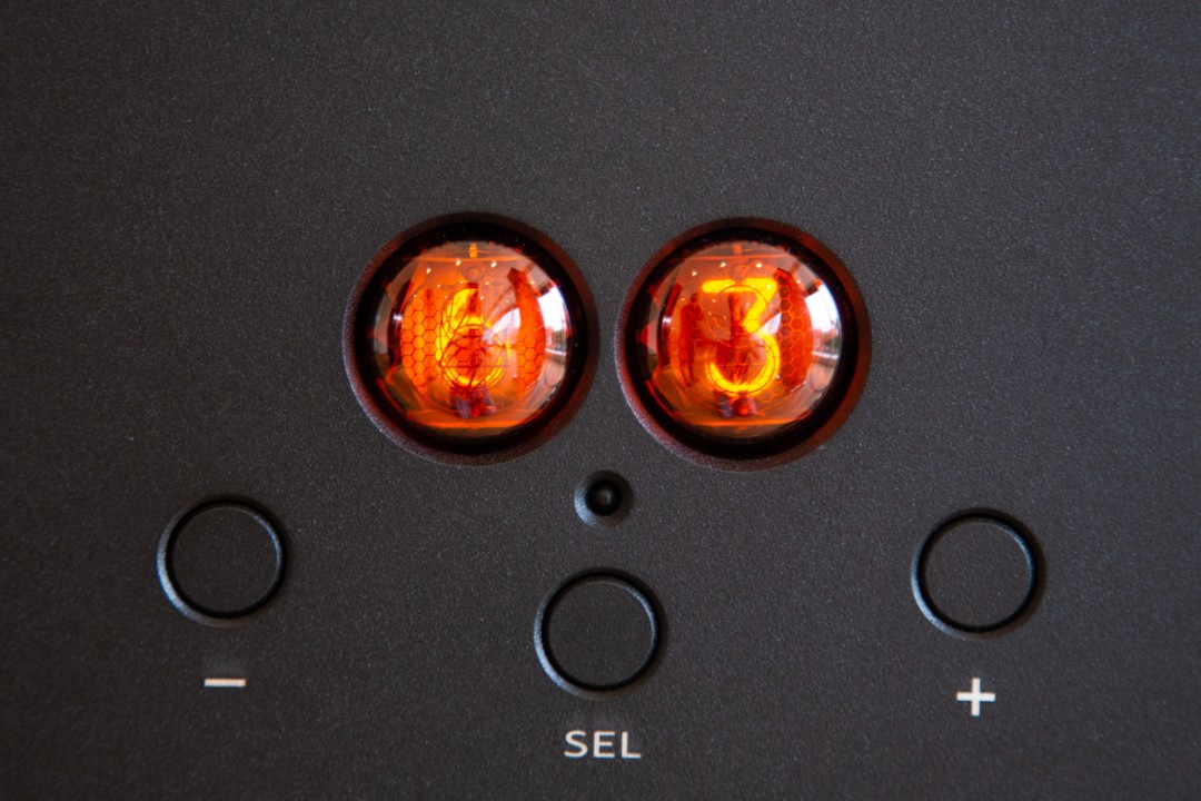

面板显示部分,Horizon 并未延续 Pacific 的液晶荧幕,而是采用 2 支辉光管(Nixie tube)来显示音量和输入档位,看起来是退化了,其实是为了更好声音的进化。数位液晶显示器需要微处理器、电源、存储器、时钟...等元件才能运作,但这些元件都会产生噪讯,影响其他电路,而且液晶显示器也要接地,和其他电路共地的话,也会把噪讯传到地,污染 DAC 电路。相较之下辉光管就单纯多了,不需要处理器,也不需要时钟,甚至不用加热灯丝,只要输入直流电压,用很低的电流便能运作,功耗极低,不易损坏,十分耐用,重点是辉光管是纯模拟的,很干净,不会产生数位噪声,因此不会对敏感的数位和模拟讯号造成影响,很适合用在音响器材上。
Horizon 面板有 2 支辉光管,可显示 00 至 63 共 64 段音量,切换讯源时则改显示 01 至 08 档位,几秒后再回复为音量数字。辉光管的反应很灵敏,按住音量增加键或减少键超过 2 秒,音量会快速调整,这时只见辉光管的数字跟着迅速跑动,变化流畅,没有延迟,使用感受相当好。开机时,辉光管的数字会从 30 开始倒数,这是 Horizon 的缓开机功能,让真空管逐步暖身,数到 00 完成开机,即可正常运作。

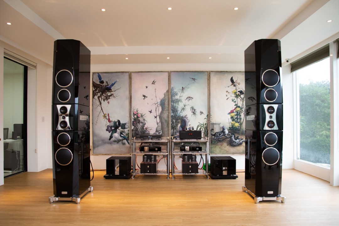

试听过程在笙凯二楼的独立聆听室进行,搭配全套 Tidal 器材,包括 Prisma 前级、Assoluta 旗舰单声道后级,以及 La Assoluta 旗舰音箱,讯源是重装版 Telos EMP 串流播放服务器,搭配的线材则是小林目前正在研发的合金线。这套系统可不简单,都是目前市面上能买到最好的器材,其中 La Assoluta 音箱更是顶尖中的顶尖,搭载史上最大的 5 吋真钻石中音单元,频宽极广,失真极低,性能极其优异,搭配同样向 Accuton 订制的钻石高音、陶瓷中低音及低音单元,每对重量将近一顿,要价超过 55 万欧元,加上自家前、后级扩大机,相信从前端传来的任何声音,不论好坏都无所遁形。那么,我听到了什么样的声音呢?简单地讲,就是在绝佳的解析力下,兼顾非常自然、鲜活的听感,如同现场音乐。
