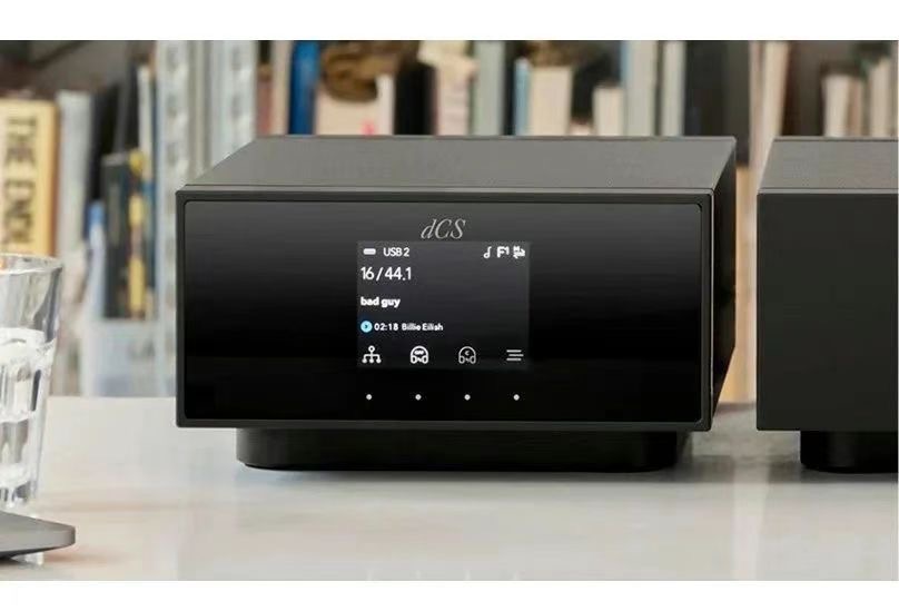

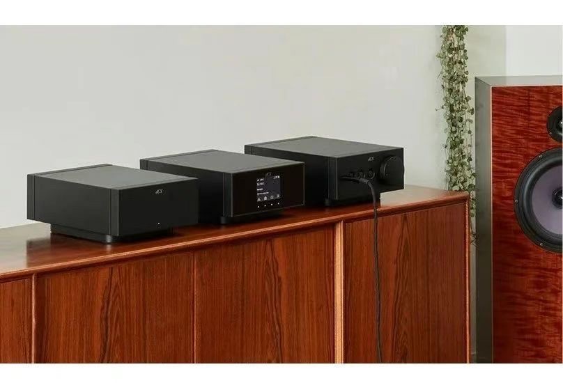

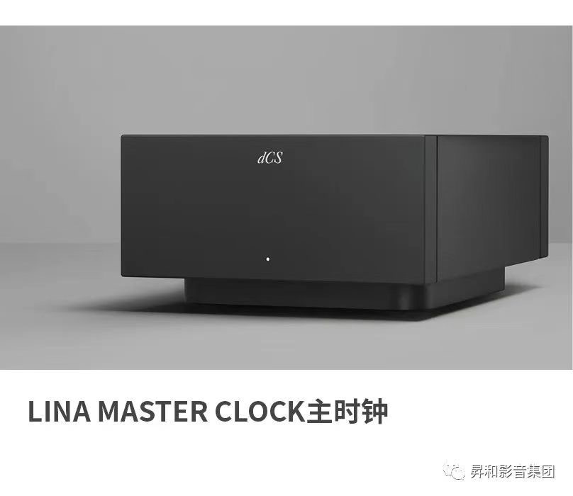

毕竟我的记忆相距现在已有数年,Lina Network DAC 等于时当年旗舰,不过即使是不确定,但以当时下串流播放/解码器的水平来衡量,它也是稳坐金字塔顶!Lina 是品牌锐意攻占年轻市场的新兵,说年轻其实也不年轻,以器材身价论,能负担全套Lina的用家好可能至少年过三十,全套?是的,Lina 是包括 Network DAC,Master Clock、Headphone Amplifier,三款独立器材各司其职,发烧友不一定要全套买下来,按喜好选购其中一款也不影响操作,若您没有一套音响系统,使用整套 Lina 便能搞定数码讯源、时钟校正和耳筒放大。Lina 的另一种享受方式,也是这次测试的玩法,由 Network DAC 担当解码,连接到前级,而 Master Clock 则协助它去解码时基误差,在中级播放系统,这做法是很高级了!
界面齐全
3款器材的界面规格在官网上有详细介绍,无谓浪费读者的时间,我把重点写出来就是了。先说 Network DAC 的连接,输入端子需要注意是两组 AES/EBU,进入设定可启动二合为一,正常情况只需要使用单个连接讯源,比如说 CD/SACD 播放机,两组同用是为对待定输出的器材,同厂的 CD 转盘便是了。而 AES/EBU 支援的讯源取样率,单个使用只能达到 PCM 24bit/192kHz 和 DSD64(DoP),两个同用嘛,效能自然是倍升,PCM 24bit/384kHz 及 DSD128。另一组需要郑重说明是 BNC 时钟输入,两组的规格同属 75Ω/Work Clock,因此,预设是1号属于44.1kHz,2号则对应48kHz,如果连接 Lina Master Clock 就非常轻松,只管顺着端子的号码连上 BNC 线便没有问题了。最后要说 Power Link,这是两个 RJ45 插口,功能十分简单,就是同步开关,用或不用也无重要。

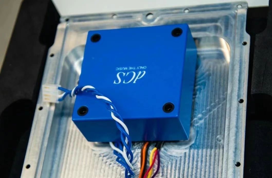

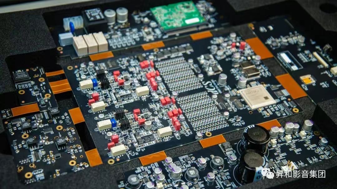

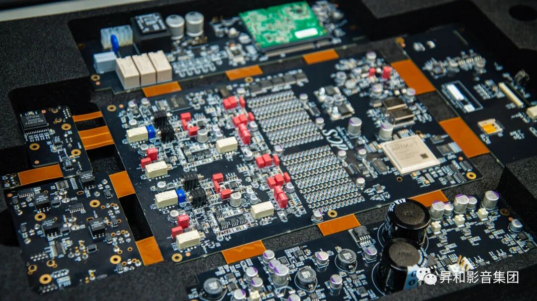

时钟固然对调声有帮助,不过,我认为 dCS 解码器,认真考虑供电方式更为关键,dCS 闻名是 Ring DAC,若读者有看过照片也知道,Lina 首度采用折叠式设计,各组线路板以专用导线连接,每块线路板上均焊接满是触发器、电阻、小电容(全机使用原件超过2000枚!),运作是由 FPGA 芯片以 6.14MHz 计算速度进行讯源 Mapping,然后控制总共 48 组的电流源,对电路原件作开和关,从中可想像,假如供电输入带有干扰,例如是微量的 DC 杂讯,还有 EMI 干扰,甚至是电源接地 ... 都会导致误差,即使配上发烧电源线也不一定能解决问题,我的做法是给它一组独立供电,实际用了 ISOL-8 Qube VHC 电源优化器供电,并且连接了大码地盒,Qube VHC 荷载 16 安培,现仅为 Network DAC 和 Master Clock 服务,这做法一方面解决了 DC 和电流 Off Set 的问题,电源的接地也获得照顾,选用 Qube VHC 的原因是它藏有 80 枚,各 3300uF 小电容和4个 Mundorf 铜箔电感线圈,它不仅令 Ring DAC 工作稳定,更对整体声效起了微微柔化作用,正是一石二鸟!

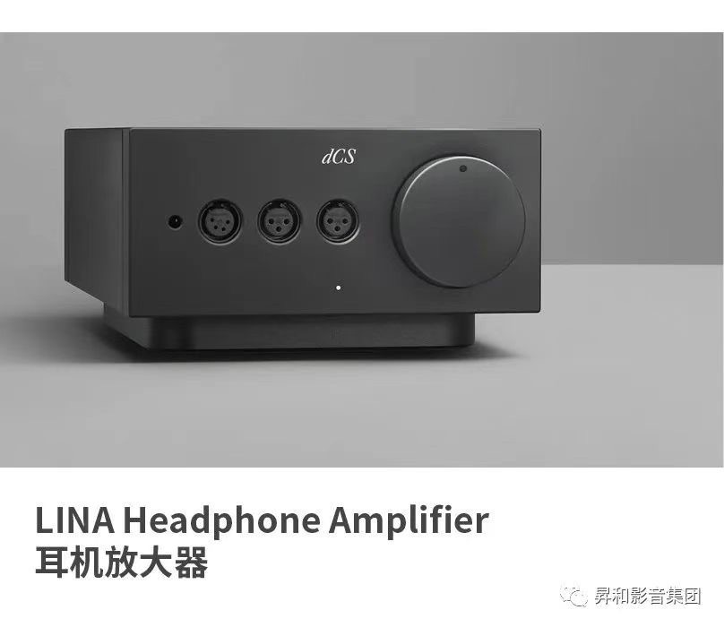

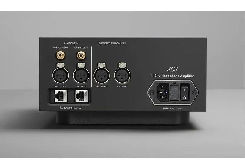

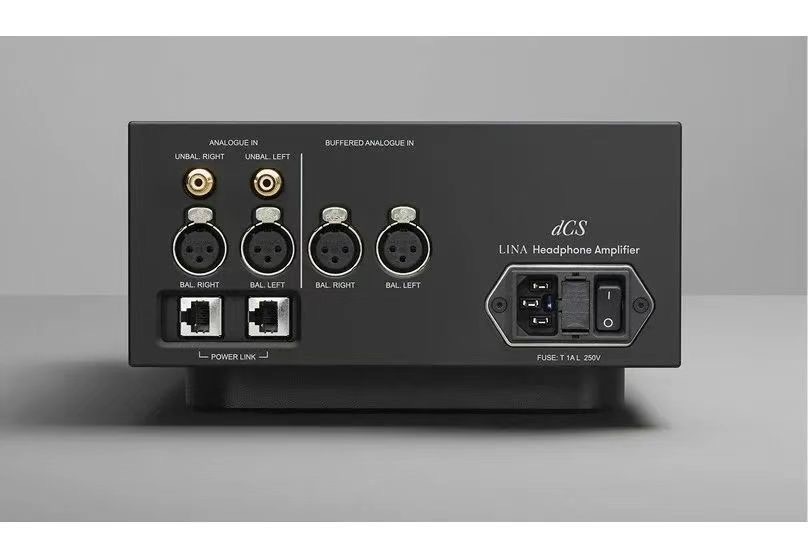

Lina Headphone Amplifier 也是源于 Bartók,同样是独立的器材,它的连接界面是两组模拟输入,输出包括了6.3mm、4脚平衡插和两个3脚平衡插,全部为耳机/耳筒而设,然而,这款耳扩其中一组输入注明是缓冲放大,厂方没具体指示两组输入的用法,我觉得缓冲输入能带出另一种玩味,原因是 Network DAC 的输出电平除了正常的 2V 和 6V 之外,还提供 0.2V 和 0.6V 输出,既是比一般输出低10倍,正常放大器材,不管是耳扩或扩音机,要求讯源输出起码是 2V,理论上,讯源输出高,下一级放大便会轻松得多,反过来,讯源输出低,听感会稍微滑溜一些,这样来说,我可以降低 Network DAC 的输出电平,使用耳扩的缓冲放大,听听厂方标榜独有的 A/B 类放大技术,表现到底会是如何了。

来到听感形容的部分,读者或会觉得奇怪,我好像没有介绍 Master Clock,事实就是时钟属于基建式器材,若使用后只能感受使用前后的提升变化,用了一段时间更会忘掉了未使用前,器材是怎样的表现,再说,Lina Master Clock 是固定的两组 Work Clock 输出,在它身上没有值得深入探讨的设定,要评论它的素质,便能听搭配 Network DAC 后的效果了。测试的首阶段是搭配本刊的参考器材,为了获得顺滑的声音,我在选配线材和输出音量方面反复调试,结果得出这组合方式;Network DAC 输出电平选 6V,音量控制是 -8dB,线材主要选用 Crystal Cable Diamond Series 2,两条钟线用了 Nordost ODIN 2。先播放由俄罗斯前身苏联时期 Melodiya 录音制作的「敲击卡门」HQCD,随着音乐播放,我再次忆来与 Vivaldi 相处的数年,dCS 的声底是集贵丽与幼细于一身,这套 Lina 完全拥有家族的特性,就算是用它机内的时钟,释放出的音场也是宽阔而且具有深度,这首乐曲的敲击部分和弦乐,造出自然的质感,演奏时的内紧氛围。都在高密度声音之中呈现,如果我是很喜欢听古典音乐的话,未有加配 Master Clock 的效果已能令我不眠不休听下去。加上 Master Clock 后分析力和声音线条提升了起码有数级!音乐味道自然大为不同,敲击乐器的明亮、大鼓沉实地哄响,还有旋律起伏之间,隐约显露了演奏者的举动,一切都是在高清底下表现出来。是否加配时钟,我觉得两者各有捧场客,取决在于用家喜欢软性一点或者是高清分析力而已。

Lina Headphone Amplifier 也具有特色,测试里我尝试使用 0.6V 及 6V 输出,连接缓冲那组输入,我感觉在搭配 Sennheiser HD802 时,经过缓冲放大推动力水会比另一组输入约相差三分之一,但声音的幼细度却相当吸引,播放女声时不仅是细滑,当中还带有甜味,像听 Jacintha「Here&#39;s To Ben」,伴奏的色士风衬上 Jacintha 柔情歌声,听得我微醺轻醉,虽然耳扩的音量调升至 3 点钟位置,但声音仍是滑溜到不得了!为免是自我感觉良好,之后我也听了没缓冲放大的效果,若论底噪,两者相差不远,没缓冲放大的听感无疑更为实在,例如牛筋和爵士鼓也有突出的弹跳力及质感,然而,要是说感情诠释,肯定是缓冲放大吸引得多。这样比较后,我有信心 Lina 耳扩搭配黑胶唱放,味道更浓!本刊沿用的唱盘刚安装了 DS Audio Master 3 唱头,心里在想,不试白不试!于是又接来听听,刚落针,播放 Eddie Higgins Quartet「Smoke Gets In Your Eyes Vol.2」,色士风传来非常熟悉的感觉,那是名贵真空管放大的效果,圆润、饱满、细滑......通通兼而有之,声音的分隔度和从容感觉纵容感觉,使我怀疑自己是否在听耳筒?随后换上 Focal Stellia 耳筒,声音比 HD802 更为之娇美,听刘美君的成名作<最有一夜>,前奏低音固然爽快有力,她率直的声线完全打动了我,在测试什么都忘记了!直到放下耳筒,脑里才浮起一句形容:Lina 耳扩简直是超班的杰作!
