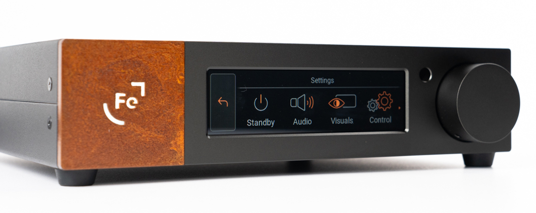

Wandla 一如其他的 Ferrum 器材一样,机箱小巧但做工扎实牢靠,由上下两块 ㄇ 字型盖板固定。前面板上有一块耐候钢(corten steel)制成的饰板,这是以合金钢置于室外自然氧化而成的,自然的赭褐成色以及氧化物纹理,让每一块都独一无二。而这个耐候钢饰板中央,又挖出 Ferrum 的「Fe」镂空字样,并打上白色灯光,相当别致。在不加装饰的简约机箱上,这一块饰板,这一点灯光,就让 Ferrum 的机器活了起来。

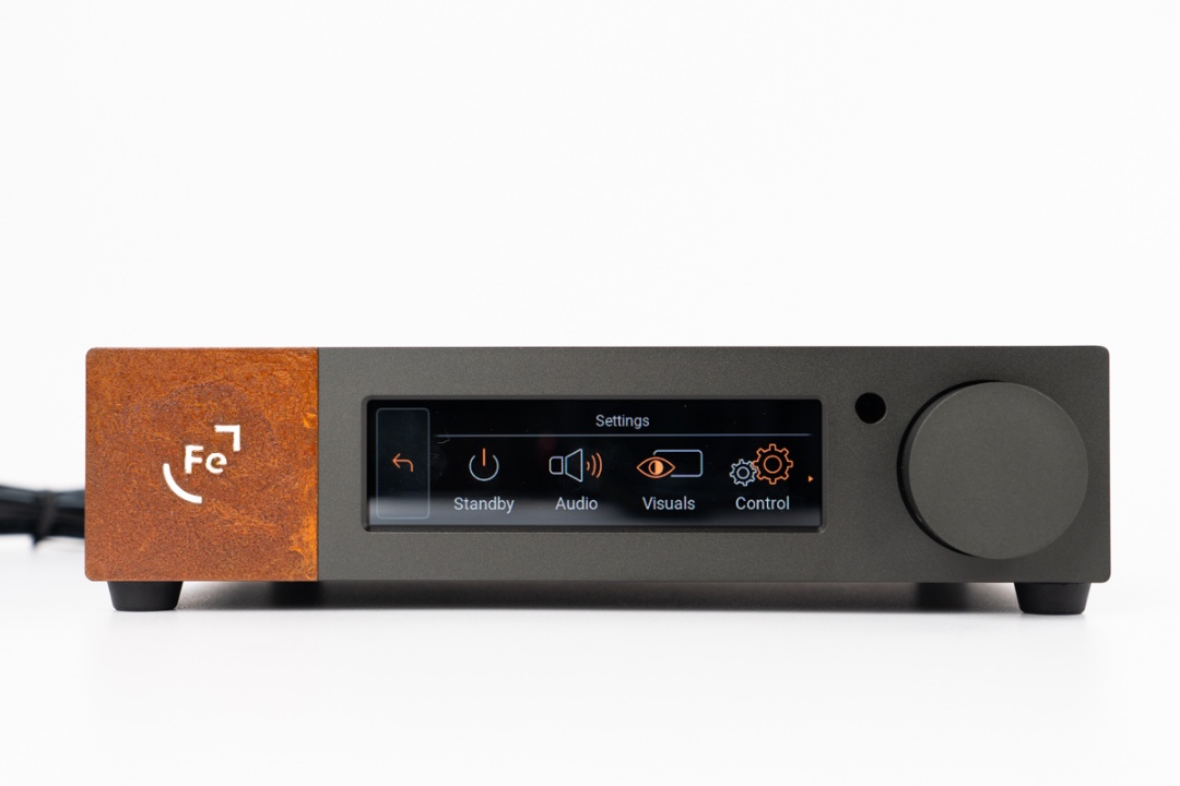

触控屏幕操作,音量可选模拟或数字
在 Erco 和 Oor 上,只有模拟式的旋钮,但在Hypsos 与 Wandla,除一颗右侧旋钮外,中央还有一块彩色屏幕。Wandla 的屏幕更是触控式的,机器插电后,Fe 商标字样会亮,显示屏则仍是黑的,需要轻触屏幕,开关符号亮起后,轻触符号即可开机。整个开机过程相当有科技感。操作过程,进入各式选单,点选个个项目,也都靠触控操作。那旋钮干嘛用的呢?那是音量,也只能控制音量。Wandla 的音量控制有模拟或数字可选,设定也在选单里。

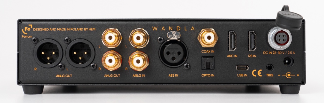

究其硬件方面的规格言,Ferrum Wandla 即使麻雀虽小,绝对称得上是五脏俱全。它有多达六组数字输入,包括 AES/EBU、RCA 同轴、光纤、USB type C、I2S(HDMI),及 HDMI ARC。其中比较特别的,一是 USB 输入,Ferrum 采用的是 USB type C,我问原厂是因为空间不够吗?他们的回答是:规格更好的 type C 才是未来。现在,他们算是特立独行,日后,我们且看是否成真。再一个,则是Wandla 竟附上了 HDMI ARC 输入,这让用家可以连接电视。Youtube 上有很多好音乐,有线电视也有很多音乐频道,这么做,就扩展了音响系统的应用。Good idea!

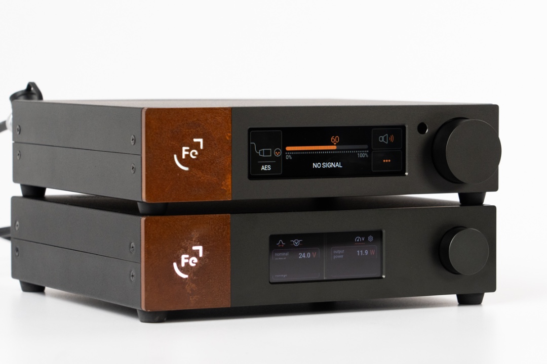

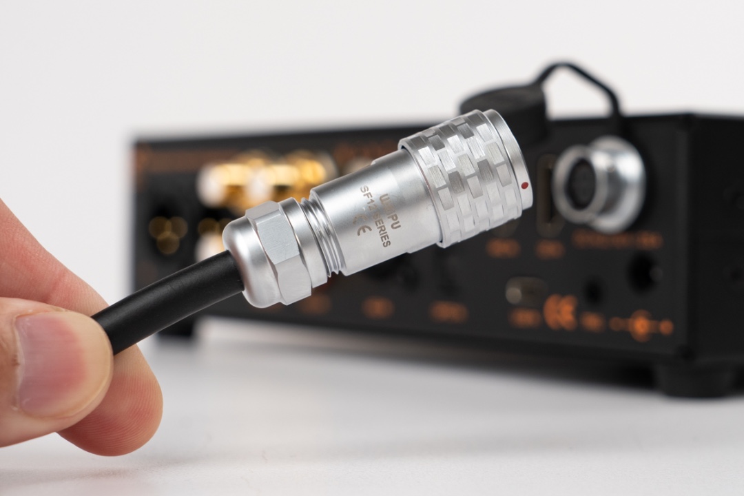

附带模拟输入,可当前级,更可外接 Hypsos 电源供应
除了数字输入,它还有一组 RCA 模拟输入。这表示Wandla 其实可以取替前级,加上它内建模拟音控,将它直入后级就能让路径更简洁。在模拟输出方面,Wandla 备有一组 RCA 和一组 XLR。因其内部放大线路是全平衡的(Ferrum 自家调音的 IC 放大),理论上,如果扩大机也有平衡输入,可以得到最理想的声音 — 底噪最低、动态最大、分离度最高。 在供电方面,Wandla 全靠外接电源供应。单买Wandla,盒中附有一个 24V 的交换式电源。不过,Ferrum 的产品逻辑是 — 搭配 Hypsos 线性电源可以得到最佳表现。所以,Wandla 也附了一个 4 pin 的 Ferrum Power Link 外接电源插孔,可供连接Hypsos。

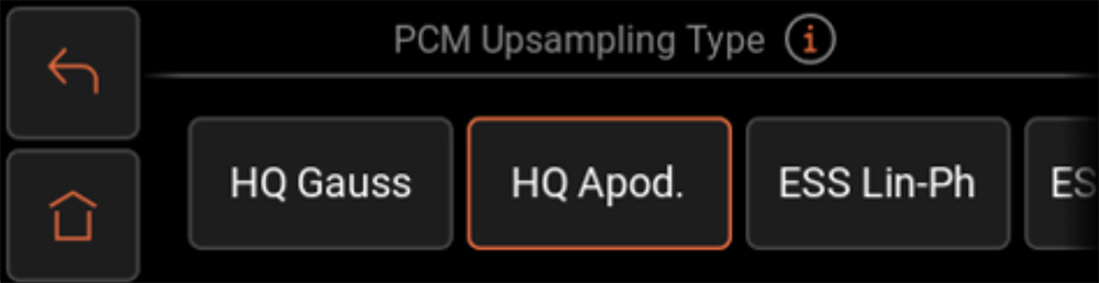

Wandla 内部以 ES9038 PRO 这颗高性能的芯片负责译码,支持取样率最高可达 PCM 32bit/ 768kHz、DSD 256(USB、I2S),并且搭配他们自家设计的 I/V 转换线路。更厉害的是 Ferrum 设计了一个称为 Serce 的线路,有一块独立的线路板架高设置,配合 ARM 处理器工作,其线路以「最短路径」为依归,主要的数字处理工作也都在上面,包括MQA 译码以及数字滤波功能。这个滤波线路,包含了三组「标准的」 ESS 数字滤波,以及另外二组由开发 HQ Player 的 Signalyst 专为 Ferrum 撰写的数字滤波模式。选择滤波模式也很简单,进入 Audio 项目后,选择进入 Upsampling 选单即可见到五种滤波模式。对爱听古典的我来说,「HQ Apod.」最对我的胃口,细致、平衡、鲜活,且有自然的空间感。
