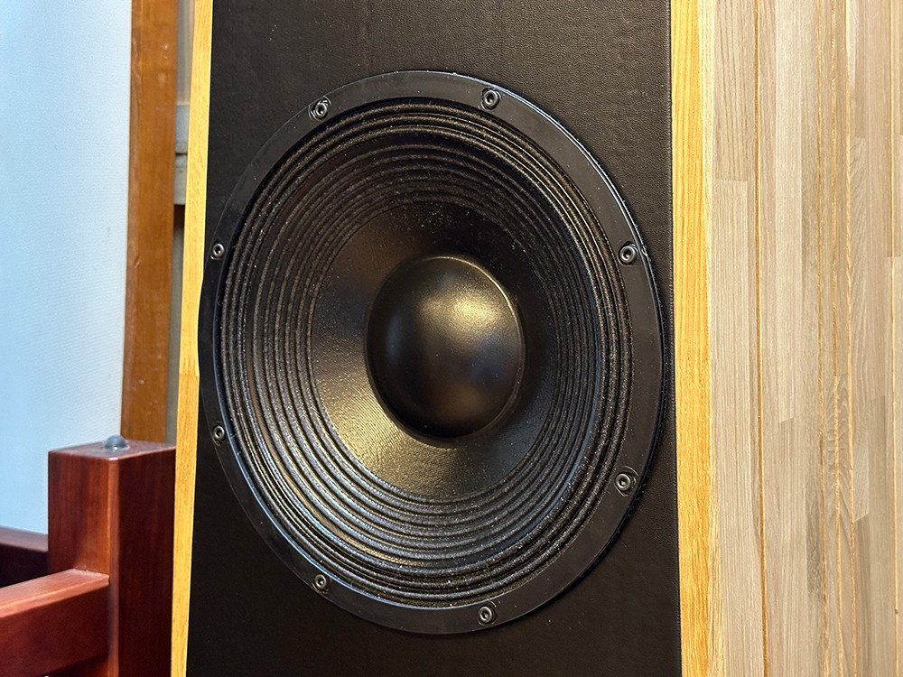

号角高音配双低音
AT31 的单元共有四颗,正面有三颗,由上而下,分别是一颗 160mm 的全弧底、无相位锥或防尘罩的纸盆中音单元,细看其悬边,也是皱褶设计。中音下方就是号角开口,里头是一个 1 吋的pp 振膜钕磁铁压缩驱动器高音。让人摸不清的是,AT31 的这个号角却比 AT23 要小,形状也不一样;AT23 是较大的圆形号角开口,号角表面为雾面处理,AT31 则是近似椭圆的号角,开口较小且表面比较平滑。下方则是一颗 310mm 的低音单元,这颗标准的皱褶式布边纸盆低音,让人一看就对其低音充满期待 — 在我的经验里,使用这种类型低音单元的音箱,低音都是又快又清晰。是不是这样?继续卖关子,等等再告诉你。AT31 背后还有一颗稍微小一点(260mm )的低音,也是布边纸盆,但悬边皱褶设计不同,后面的褶数少,只打双褶而已。会是被动辐射低音吗?AT31 有低音反射孔,因此这个应该只是朝后发声的低音,不是辐射式低音。
