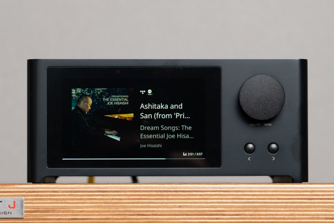

这篇评论有三个主角,缺一不可,分别是 Amphion Argon0 书架音箱、Audiolife Super-i8 主动式超低音音箱,以及 NAD C700 无线串流综合扩大机,为何会选 C700 呢?因为 C700 不仅具有超低音输出,还提供分频点设定功能,可让 2.1 声道设定更有弹性,设定的方式等会儿来谈。

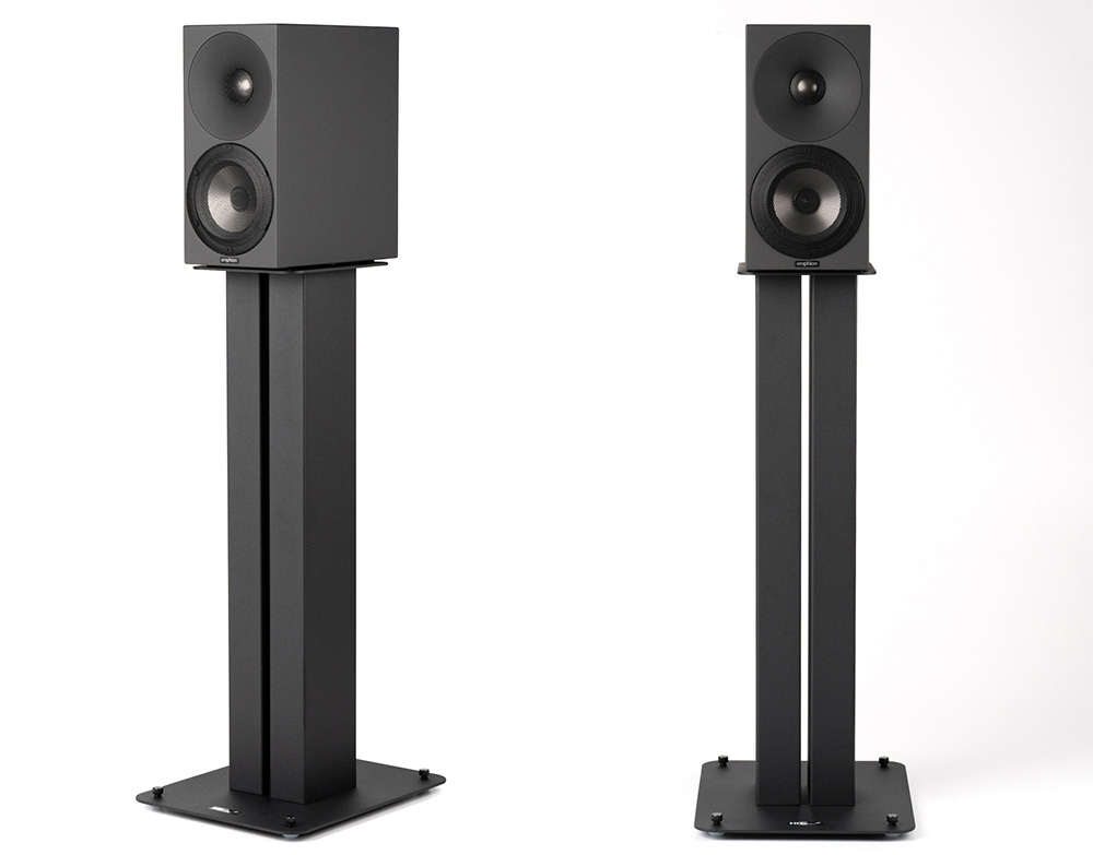

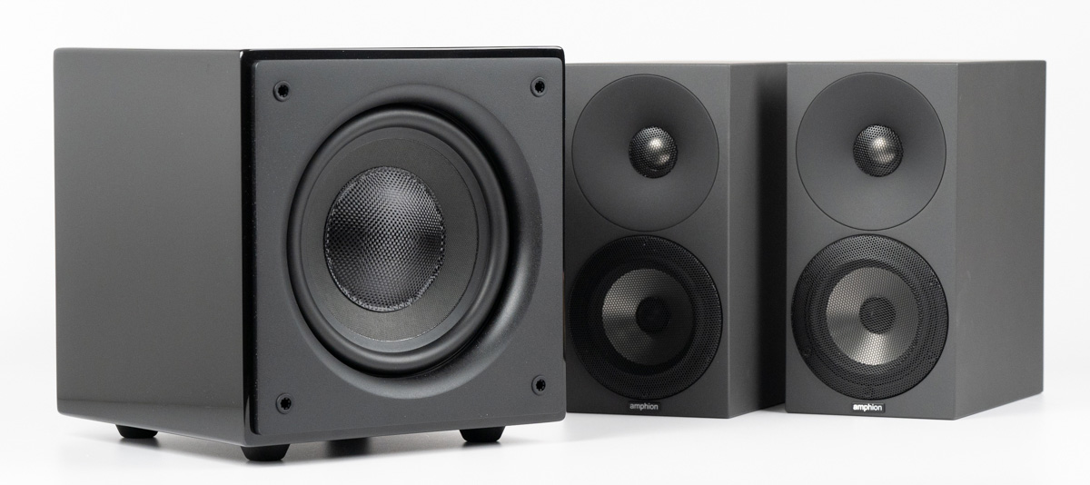

先来看 Amphion Argon0 书架音箱。Argon0 是 Amphion 最小的音箱,体积确实十分小巧,即便放在书桌、台面甚至层架里都可以。它的音箱做得非常扎实,不易引起箱体谐振,也让它更不挑剔摆放的位置。Argon0 采 2 单元 2 音路低音反射式设计,高音是 1 吋钛金属振膜单元,周围同样搭配了 Amphion 招牌的 U / D / D技术的导波器,有利于时间相位的准确和更好的扩散控制,中低音为 4.5 吋铝合金单元,两颗单元都有金属网罩,因此音箱本身就不需要防尘罩。分频点设在 1.6kHz,远离人耳敏感的频段。
外观部分,Argon0 箱体有 3 种颜色可选,分别是黑、白及胡桃木皮,它们的网罩和导波器是黑色,此外白色箱体的还有白网罩和白导波器的版本,所以一共有 4 种配色。如果还想变化,原厂还有多达 8 种颜色的网罩可供选配。

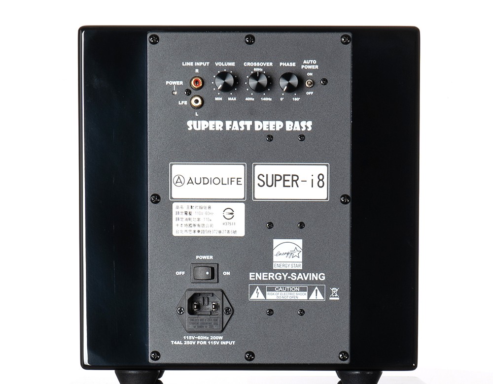

界面及控制方面,Super-i8 提供 2 个 RCA 输入,其中一个是 LFE 输入,如果是接扩大机的前级输出,就是两个 RCA 都接,如果是接扩大机的超低音输出,就接 LFE 输入。Super-i8 并具备音量、分频点和相位调整功能,相位为 0 – 180 度连续可调,功能堪称完整。

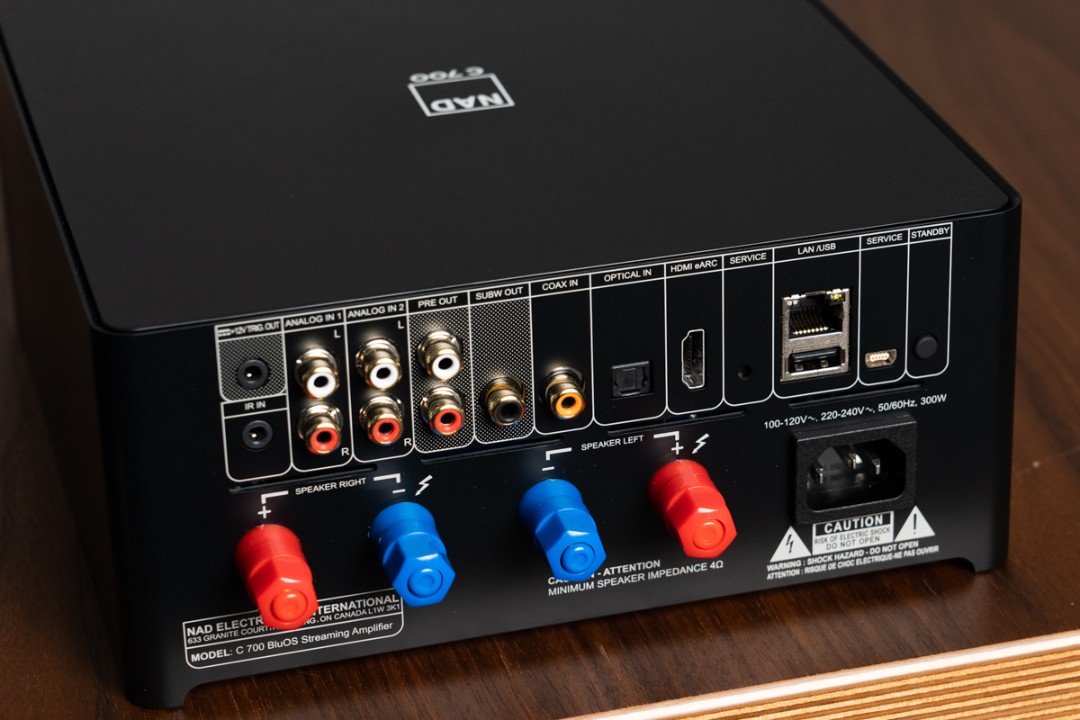

NAD C700 综合扩大机具有一组超低音输出(Sub Out),因此用一条 RCA 讯号线连至 Super-i8 的 LFE in 即完成连接。C700 的 Sub Out 可从内部设定为 Disable(关闭)或 Enable(开启),不过 Disable 并不是不输出,而是输出的讯号不经过分频,等于是前级输出,如果你想利用 Super-i8 本身的分频功能调整分频点,就选 Disable。选 Enable 时,即开启 C700 的 Sub Out 分频功能,可从 40Hz 设定至 200Hz,每 10Hz 一段,这时可把 Super-i8 自身的分频点调到最高,不透过 Super-i8 分频。
两种方式并没有哪一种一定比较好,都可以试试看。用 C700 分频,可让 Argon0 不必负担分频点以下的频域,工作起来更轻松,且主音箱和超低音重叠的频域少,声音比较干净。用 Super-i8 分频,主音箱和超低音重叠的频域较多,更容易得到饱满的声音。

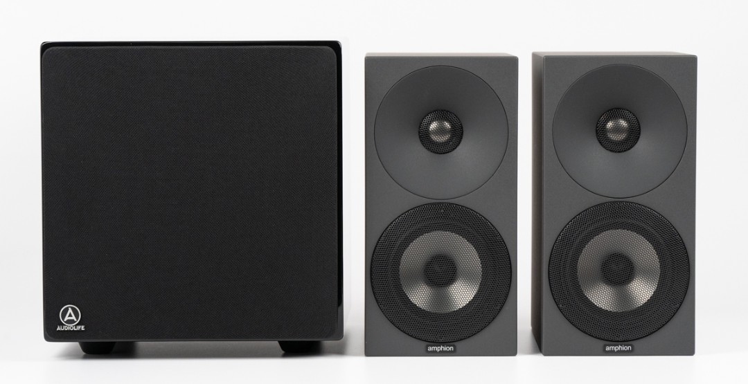

试听时 Argon0 摆成一般小型书架音箱的聆听距离,Super-i8 放在两支音箱正中间。这套器材光在视觉上就已经是一套很吸引人的系统,具有相同的色系,相同的设计风格,摆在家里,任谁看了都会喜欢。
