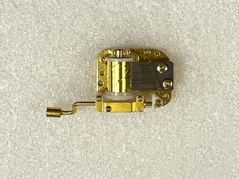

想要证明尖锥、角锥、垫材是如何改变声音的方法很简单,请去买一个很小的音乐盒机芯(不要买大的),将这个机芯紧贴着尖锥、角锥、垫材,再将尖锥、角锥、垫材压在薄薄容易震动的桌板上(不要厚实那种)。此时转动音乐盒机芯的把手,让机芯发出声音。你会发现不同的材质(密度不同的软硬材质)、不同的方向(尖端向下或尖端向上)都会让你听到不同的音乐盒机芯声音,那是因为音乐盒机芯接触到不同的材质之后,产生不同的共振状态,或不同的吸收程度。假若你将机芯悬空,转动把手,那个声音就是机芯本身的声音,也就是没有被“音染”的原音。
重点来了,你喜欢哪种材质、形状的尖锥、角锥、垫材与音乐盒机芯结合时所发出的声音特色呢?那可能就是你在找的尖锥、角锥、垫材。
