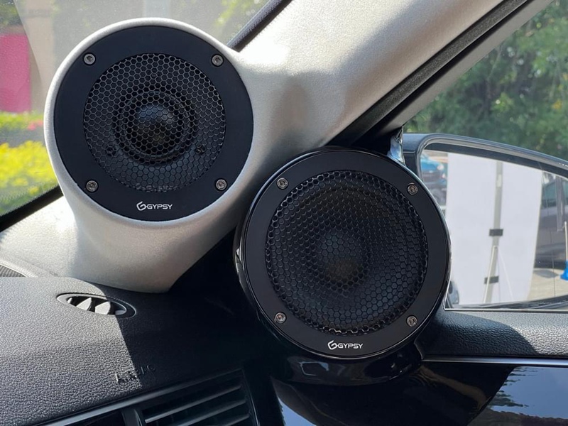

再举轿车内听音响为例。轿车内空间那么小,为何用频谱量测仪可以测出20Hz-40Hz的极低频呢?难道说麦克风坏了?不!麦克风的振膜跟耳膜一样,是以空气分子每秒来回振动多少次来呈现多少Hz。就说轿车内部空间大约2公尺长好了,依照波长计算方式,大约是172Hz。轿车内最低只能听到172 Hz吗?显然不是。
