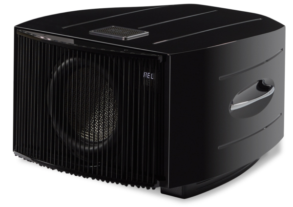

来自英国的 REL 不做别的,专做超低音,无疑是超低音专家。他们的次旗舰款超低音 No.31,设计与旗舰 No.32 相同,只是小一号而已。No.32 用的是 15 吋低音,而 No.31 则是 12 吋低音,连带使得整个超低音尺寸也略小一些,若聆听室的空间不好摆放 No.32 那样的大家伙,No.31 就是最佳的替代方案了。

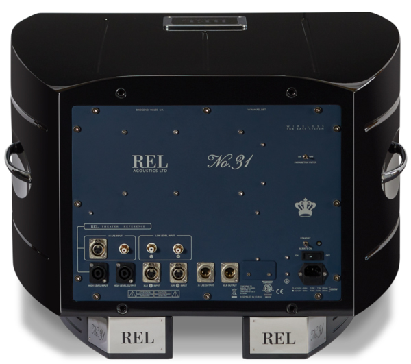

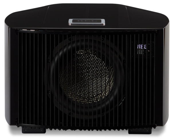

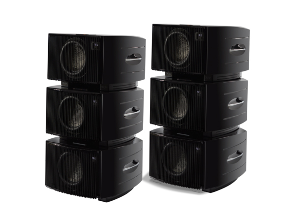

No.31 使用的这个 12 吋的碳纤维振膜低音,为全凹盆设计,当中没有依据音圈接缝做出的凸盆防尘罩。3 吋直径的音圈,搭配 13 磅重的磁力系统,能以稳稳地控制整个低音的活塞运动。内建的扩大机是一组 NextGen 7 D 类扩大机,最大输出功率达 900 瓦,可以和 No.31 的 12 吋低音完美搭配。采用 Speakon 端子高电平连接的设计,搭配任何扩大机都可以,尤其针对两声道系统尤其适用。RCA 的低电平输入,以及 LEF 的 RCA 和 XLR 输入,则为组建多声道系统使用。REL 超低音还可串接使用,以多颗超低音组成阵列,达到更好的效果。

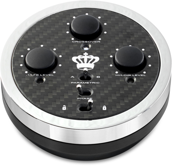

两侧圆弧的箱体,可以避免箱内驻波生成,外加提把的设计,对于调整摆位更友善。特殊的底座脚垫,利于阵列叠放。它还有一个圆形的遥控器,可调整低音量感、分频点、相位等,还可记忆两种参数,只要推动拨杆即可完成。调整超低音更是随心所欲。
