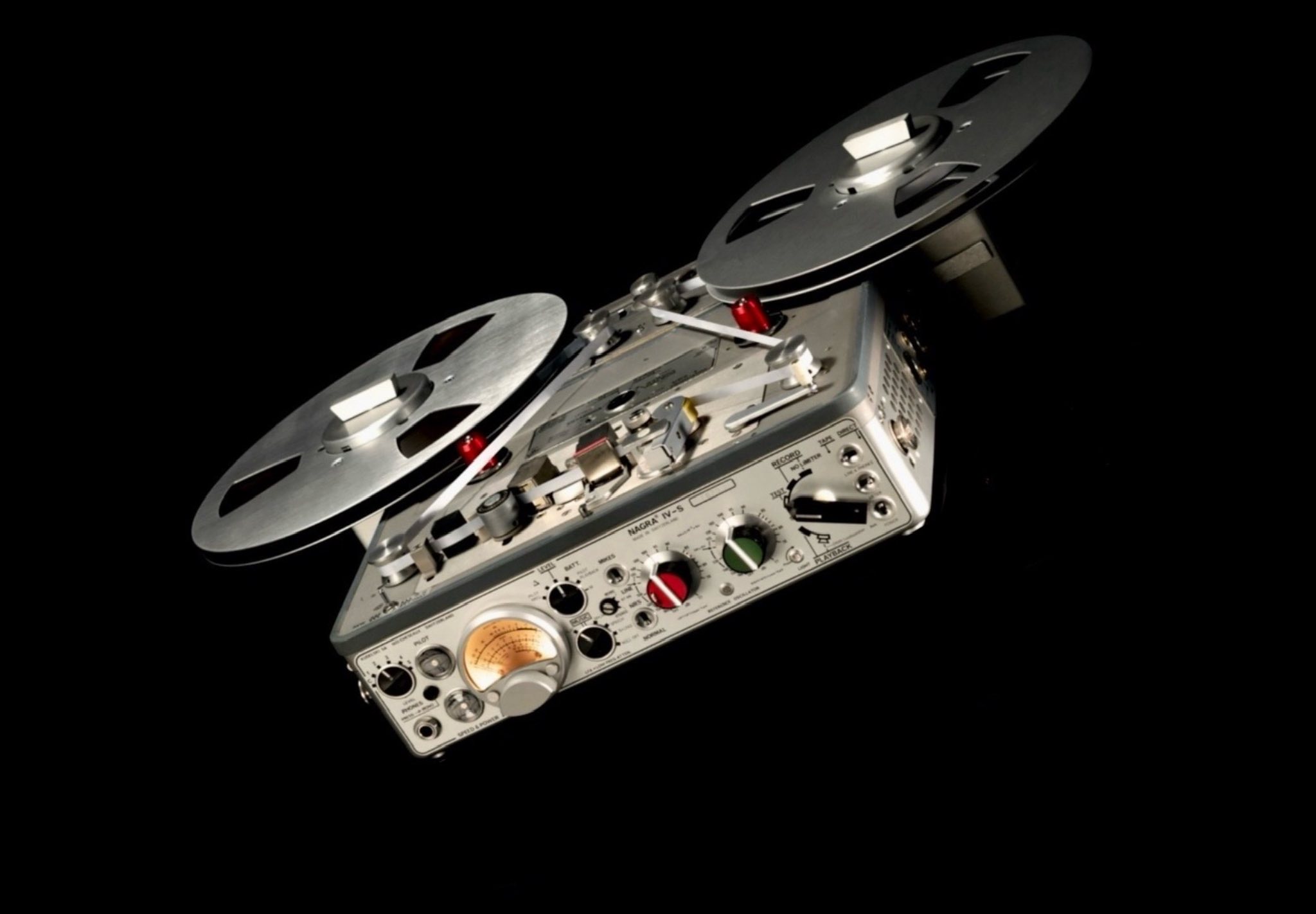

NAGRA最经典的标志性产品NAGRA IV-S
NAGRA 旗下最具标志性的设备之一,曾参与全球众多优秀音乐作品和故事片的录制工作,至今仍在被使用!
它就是NAGRA IV-S模拟录音机。
作为 Nagra 系列首款立体声模拟录音机,它早已成为录音师、影视及唱片制作人心中的经典标杆。Nagra IV-S 独特的音色至今仍无可匹敌,诸多高要求的用户时至今日依旧在使用它。这款 1971 年推出的设备,在问世 50 年后的今天,仍是音质领域的参考级产品。其配备 48V 幻象电源的麦克风前置放大器堪称独树一帜,能呈现出通透且富有感染力的声音,至今仍是众多用户的追寻目标。无论你是进行外景录音,还是在录音棚中搭配两支大型电容麦克风工作,IV-S 都能圆满完成任务,打造出令人印象深刻的录音作品。无数影视作品与音乐专辑都曾借助 Nagra IV-S 完成录制。
Nagra IV-S 可支持 NAB 或 CCIR 标准格式,也能以 15 英寸 / 秒的速度录制 Nagramaster 格式。Nagramaster 是一种独特的模拟处理技术,能将信噪比提升数个分贝,凭借优于 NAB 和 CCIR 格式的表现,它成为了专业音乐录制的首选格式。
若选配 QGB 磁带扩展装置,该设备便可兼容 10.5 英寸磁带,从而实现更长时间的录制。
NAGRA IV-S是一款便携式立体声 6.35 毫米(1/4 英寸)模拟音频磁带录音机,专为高质量音乐录制以及影视、广播电视领域应用设计。它拥有两条 2 毫米音频轨道,另有一条中央轨道,可根据机型不同,用于导频信号或时间码的记录。该设备提供两种版本:NQS-L(pilot)与 NQS-TC(Time code)。
NAGRA IV-SJ
Nagra IV-SJ 主要为仪器测量用途设计,曾广泛应用于汽车、航空及航天工业领域。它于 1972 年推出,仅比标志性的 Nagra IV-S 晚一年,二者共享大部分零部件,且外观特征也基本一致。Nagra IV-SJ 的核心定位是仪器测量,其磁带转速与各类配件可适配多种应用场景,例如录制鲸类声音或超声波信号,因此在汽车、航空、航天工业中得到了大量应用。
两款设备(IV-S 与 IV-SJ)均具备三种转速:38 厘米 / 秒、19 厘米 / 秒、9.5 厘米 / 秒(对应 15 英寸 / 秒、7.5 英寸 / 秒、3.75 英寸 / 秒),同时支持 NAB、CCIR 均衡标准,以及 38 厘米 / 秒转速下的 NAGRAMASTER 均衡标准。两个音频通道可连接至两路麦克风前置放大器,且可切换适配动圈麦克风、T 型(+12V)或 P 型(+48V)电容麦克风,还支持相位反转功能;也可接入两路电流线路输入。两个电平电位器可进行机械联动,便于同步调节,录制的音频信号可通过两路线路输出接口导出。
NAGRA IV-S配备独立的录音磁头与回放磁头,可实现实时确认回放;内置监听扬声器,能切换监听音源信号或磁带回放信号;预留了外接降噪系统的连接接口,还集成了基准信号发生器、调制表、电源及走带状态告警指示灯。
此外,该设备还搭载了专利防失真电路,可降低介质失真;配备高通滤波器,能在录放音时衰减谐振产生的低频信号;同时支持可切换的自动电平控制与限幅功能。
NAGRA IV-S 可选配 NAGRASYNC 导频功能,或 SMPTE/EBU 80 比特时间码功能;供电方式灵活,既可以通过外接电源(ATN-4)供电,也可使用内置电池供电。
