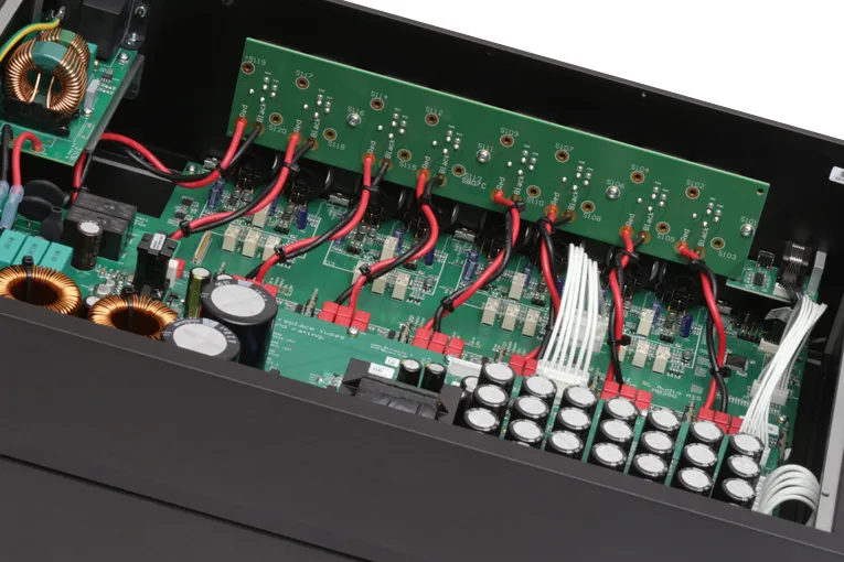

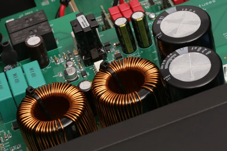

MXA-8400由Lyngdorf的PowerPerfect电源供电,该电源能够在八个声道上提供3.2kW的输出功率,在需要峰值输出时甚至会更高。据称,PowerPerfect效率极高,能够满足高功率需求,并具有出色的噪声过滤功能。它可以防止交流噪声影响信号,并且不会产生可能影响其他组件的噪声。Lyngdorf声称,通过优化功放的电源能够实现性能的显著改善。
我们过去曾在使用Purifi的Eigentakt D类功放模块的NAD功放评测中详细讨论过这些模块。2020年9月,Doug Schneider专门为其中一个模块撰写了一篇社论。因此,我不会在这里深入探讨技术细节。不过,值得注意的是,Diego Estan在SoundStage!
音频电子实验室对这些功放的测量不仅显示出高功率输出,而且还显示出超低失真和平坦的频率响应,以适应不同的音箱阻抗——并非所有D类功放都具有这些品质。

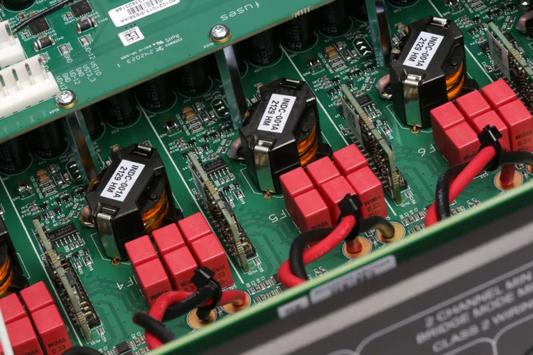

Lyngdorf在Purifi的授权下自行组装MXA-8400的Eigentakt电源模块,以确保它们符合其自己的制造标准。MXA-8400的八个声道所用的电源模块全部安装在一块长电路板上。这样就无需连接电线,可以使用更厚的铜线,并将关键组件放置得更远,从而减少噪音和失真。Lyngdorf由此能够优化电路设计,同时又不违反Purifi的规格。

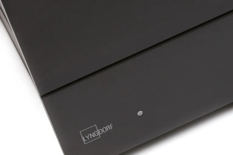

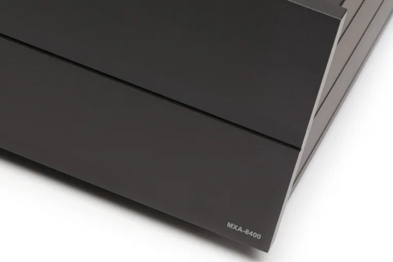

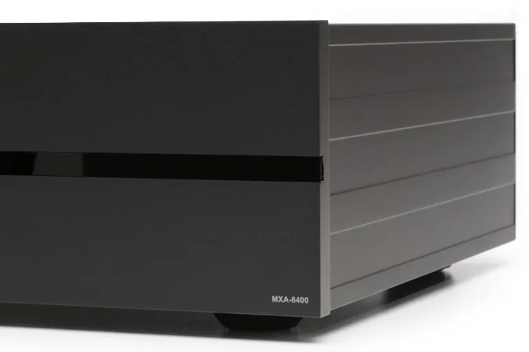

MXA-8400的外观采用简洁的直线和哑光黑色饰面,相当低调。它的尺寸为45x14.5x34.9厘米,重量仅为10.3千克。深色水平条带将厚厚的前面板一分为二,使功放看起来像是一对堆叠的SDA-2400。左下方是Lyngdorf 徽标,右下方是白色的型号名称。徽标旁边有一个蓝白色LED 电源指示灯。待机时指示灯缓慢闪烁,通电时指示灯稳定发光,故障时指示灯快速闪烁。

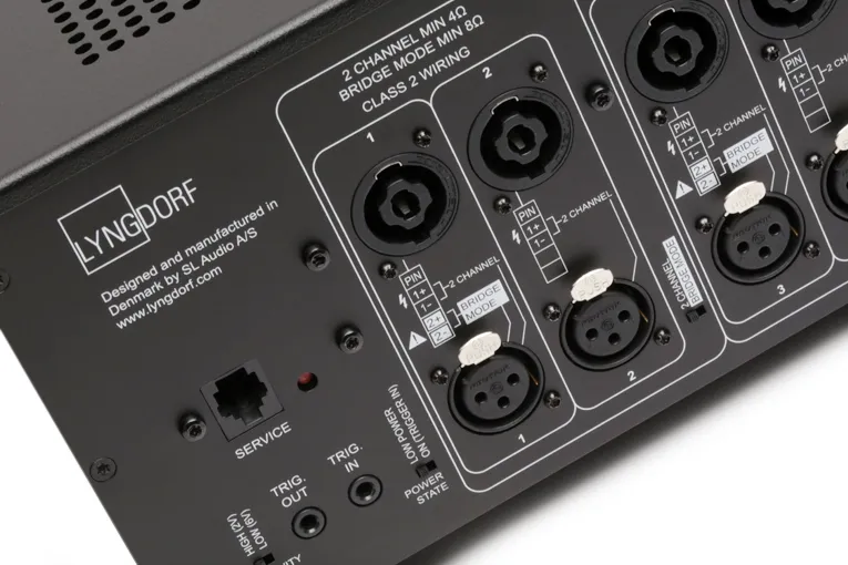

后面板上布满了该功放八个声道的输入和输出接口,但依然很整洁。最值得注意的是八个 Neutrik talkON音箱接口。Lyngdorf附带八个talkON接口,以便用户可以自行接音箱电缆以适合插孔——很少有电缆制造商提供talkON端接作为选项。或者,也可以使用适配器。Lyngdorf提供的talkON-to-banana适配器让我免去了为5.2设置重新连接所有电缆的麻烦。对于立体声设置,我重新连接了几条带有talkON接口的12号Analysis Plus Blue Oval音箱电缆。
12号电缆非常适合接口,更大规格的电缆可能不行。(注意,在桥接和双声道模式下,音箱电缆导线必须连接到talkON接口内的不同夹子上。)这些电缆与talkON的连接和断开都非常简单。接口锁定到位时会发出令人放心的咔嗒声,连接牢固。
MXA-8400的输入端只有XLR插孔,每个插孔都位于相应的talkON 插孔正下方。四对相邻声道旁边的一个小滑动开关用于桥接相应的声道。另一个标有电源状态的小开关将电源切换控制分配给外部触发信号或传入的音频信号。(如果15分钟内未检测到输入信号,设备将关闭。)
背面板上还可以看到一个主电源摇杆开关,旁边是IEC电源入口、3.5 毫米触发输入和触发输出插孔、用于维修的以太网端口以及一个灵敏度开关,用于更好地匹配所用前置功放的输出电压。低设置适用于约6V的输入电压;高设置适用于约2V的电压。
