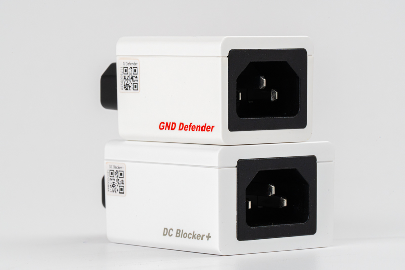

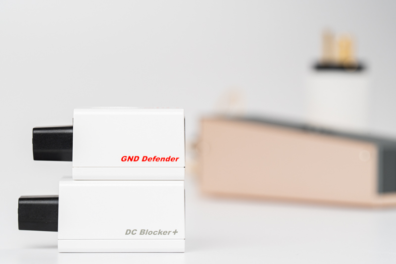

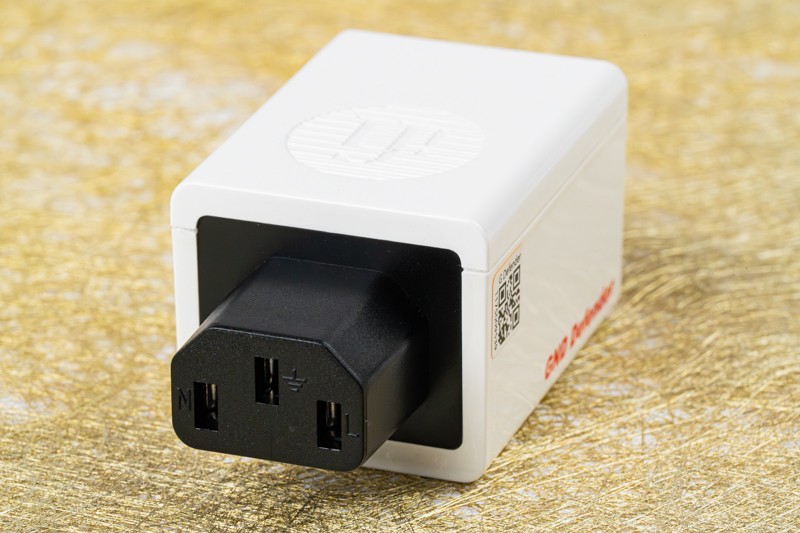

iFi Audio GND Defender 接地阻断器
GND Defender 的产品名称是接地阻断器,顾名思义其功能是阻断地的连接,而且它阻断的是 AC 交流电输入地,而不是机壳地。这么做有什么功用呢?据 iFi Audio 表示,一套音响系统的理想状态是只有一个接地点,不过一般状况都不是如此,而是每部器材都有接地,这样会形成地回路,而引起低频哼声。GND Defender 的做法是智慧侦测接地回路并加以阻断,减少多余的接地,让接地不致形成回路。这也就是说,如果你的系统中不只一部器材,是可以用到多个 GND Defender,然后保持其中一台的电源线直接接地。
GND Defender 的用法很简单,先把它插入器材的 AC 插座,再将电源线从 GND Defender 后端插入即可。GND Defender 可在 90V 至 240V 的电压环境下使用,因此不论器材是 110V 还是 220V 都能用,它可承受的连续额定电流是 10A,所以用在大后级也没问题。或许你会问,GND Defender 阻断了电器的接地,会不会影响用电安全?不至于,因为 GND Defender 如果侦测到故障,会立即自动恢复接地。
iFi Audio DC Blocker+ 直流阻断器
DC Blocker+ 外观看起来和 GND Defender 一模一样,只是体积大了一点,用法也一样,那功能有何不同?DC Blocker+ 是直流阻断器,可阻断交流电中的直流成分。交流电就交流电,怎么又会含有直流呢?根据 iFi Audio 的说法,家里的其他电器的电源供应器会造成「不对称负载」,导致交流供电含有微小的直流电压,这样的直流电压传入音响器材的变压器时,有时会造成饱和,使变压器产生持续的哼声,而影响声音表现。DC Blocker+ 的功能便是不让直流电进入扩大机,以避免哼声的产生。
DC Blocker+ 可在 90V 至 250V 的电压范围内使用,最高可承载 1100 瓦功率和最高 14A 峰值电流,大多数扩大机都能应付裕如。

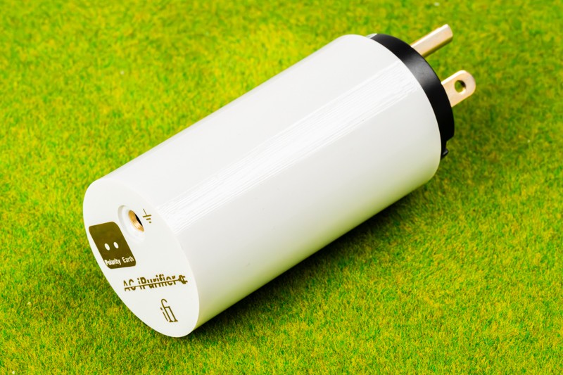

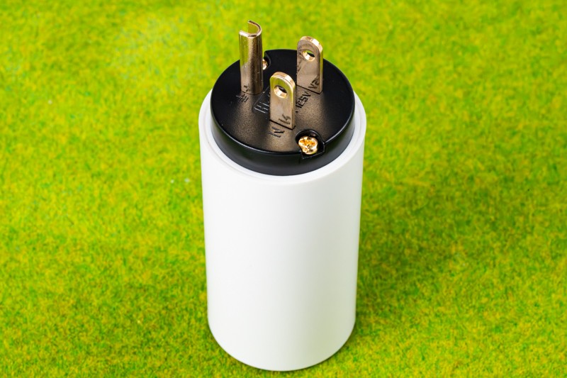

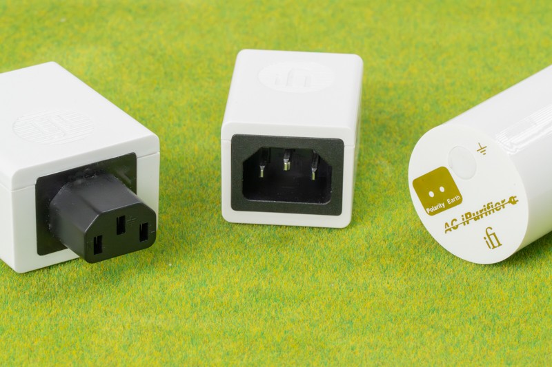

iFi Audio AC iPurifier 电源净化器
相对于 GND Defender 和 DC Blocker+ 是用阻断的手法,AC iPurifier 则是降噪,只要将 AC iPurifier 直接插入电源排插上闲置的插座,即可降低交流电中的电源噪讯。目前市面上类似用法的滤波器还蛮常见的,但 AC iPurifier 的原理不同。其他滤波器多半运用电路和元件做被动滤波,AC iPurifier 则是透过主动方式进行降噪,因此效率更好。
AC iPurifier 的主动降噪技术和主动降噪耳机的原理类似,它会主动生成和电源噪声波形相反的讯号,使其相互抵销,进而达到降噪的目的。AC iPurifier 可消除电源中的 EMI 和 RFI 噪声,从 100V 至 240V 电压皆可使用。AC iPurifier 还具备侦测电源极性和接地状态的功能。AC iPurifier 顶端有两个灯号,一个显示极性,一个显示接地,两个都亮绿灯时,表示状况正常;极性亮绿灯,接地亮红灯,表示极性是反的;两个都亮红灯,则表示电源未接地。除此之外,AC iPurifier 顶端还留有一个 4mm 口径的插孔,让使用者自行插入地线,来为未接地的系统建立辅助接地。

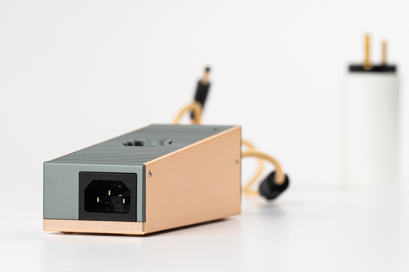

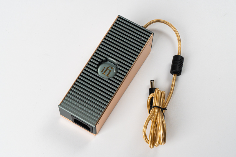

iFi Audio iPower Elite 直流电源供应器
iPower Elite 是 iFi Audio 的旗舰 DC 电源供应器,一共有四种电压版本,分别是 5V/5A、12V/4A、15V/3.5A 及 24V/2.5A,输出插头是 5.5 × 2.1mm 规格,包装中随附 4 种尺寸的转接头,可迎合各种不同的设备,象是 DAC、网络交换器、播放器…等,其中 5V/5A 版还提供两条转接线,便于为 USB 装置供应 5V 电。

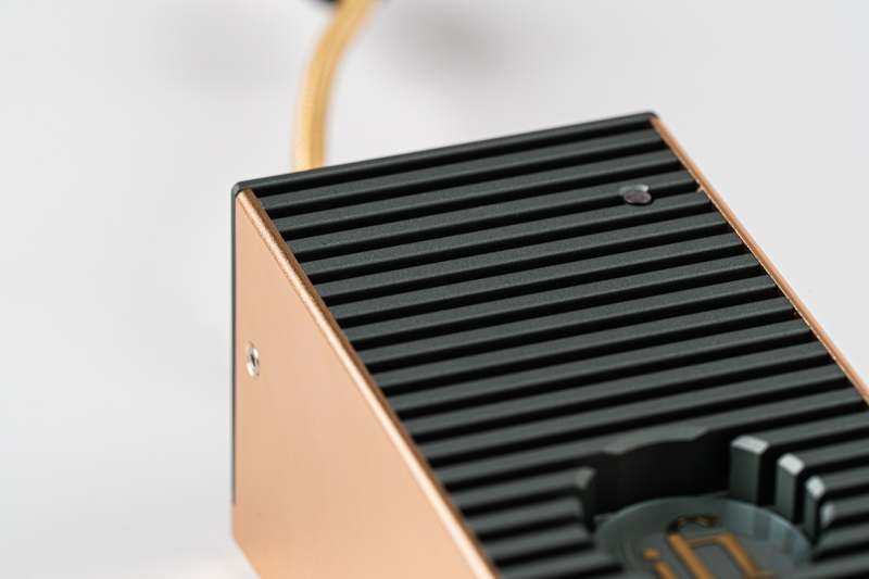

iPower Elite 外型设计不仅十分美观,而且颇具巧思,它的外壳为全铝合金制作,格栅状的上盖增添造型的变化,也兼顾散热功能。它的输入为一般的 AC 电源座,因此你可以喂它普通小黑线或发烧电源线,随你高兴。
为求提供更干净的直流电,iPower Elite 搭载了自家的主动降噪技术,也就是前述 AC iPurifier 所用的相同技术,不过 iPower Elite 用的是第二代主动降噪技术,降噪效能更高,这让 iPower Elite 的噪讯可低于 1uV。
