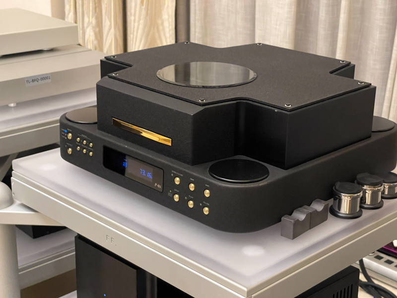

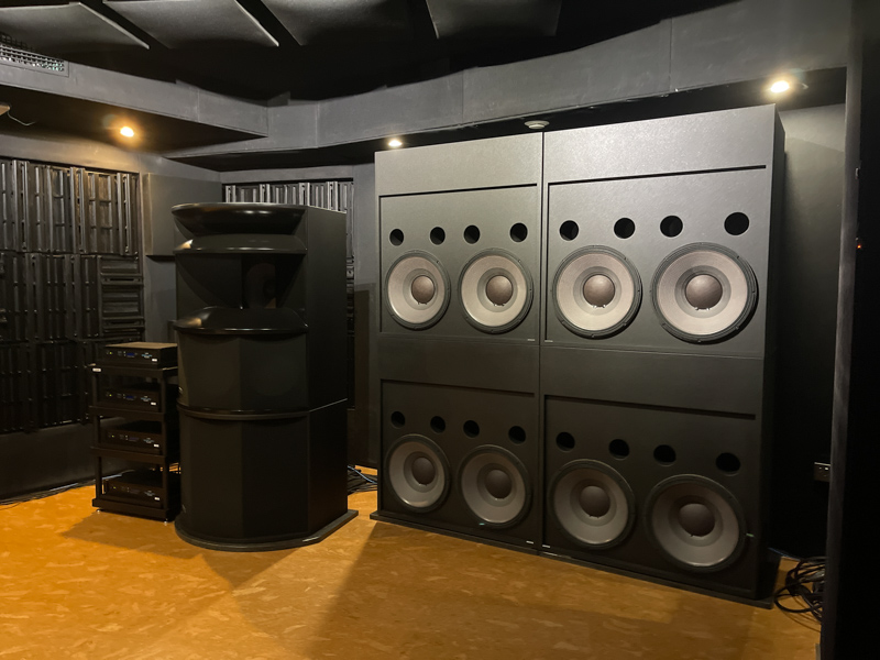

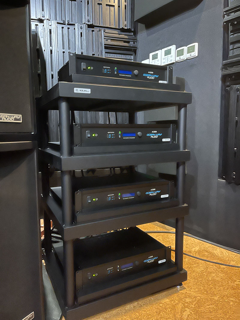

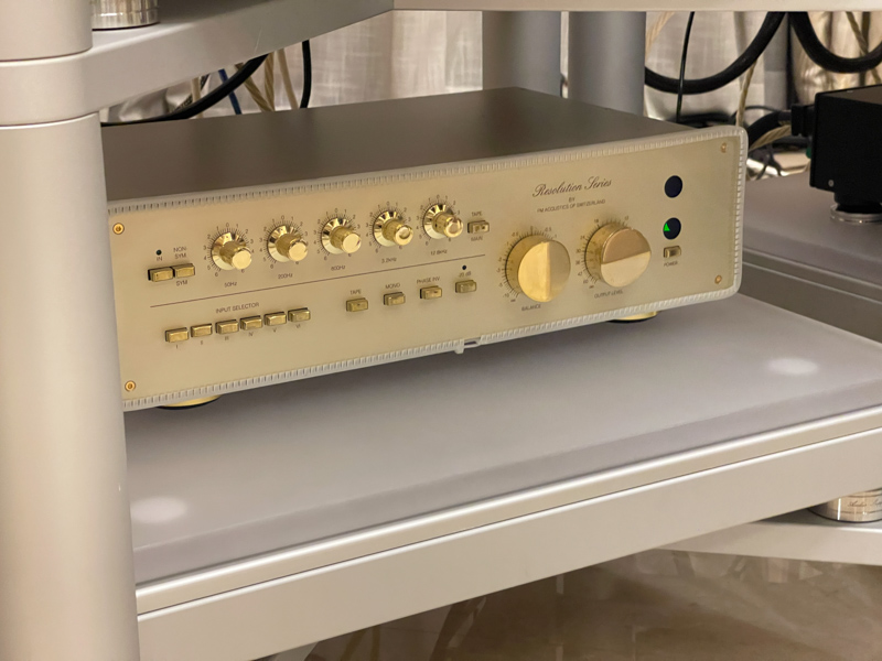

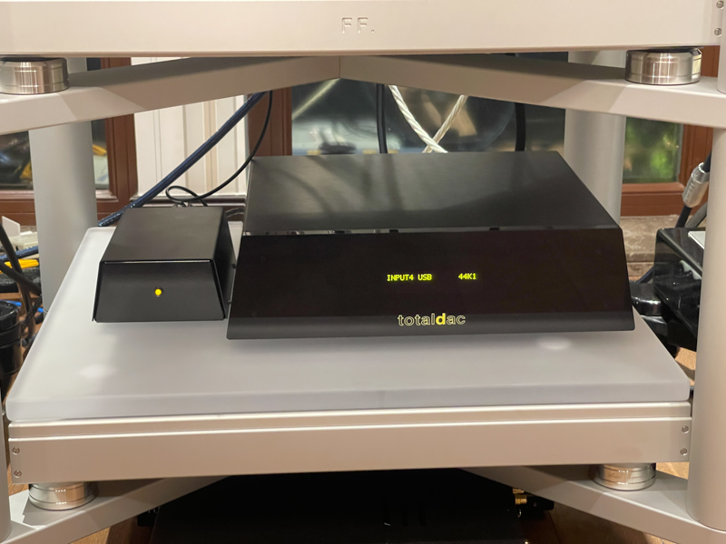

他说玩几十年音响,经历无数器材,现在认为号角音箱最能达到他的理想,如果空间够大,我也同意,台湾淡水杨董也是好例。所以他在非常宽大的主客厅摆上厐大的木下正三(Shinzo Kinoshita)的旗舰WARP-15音箱。木下是美国Pioneer TAD 高音单体TD-4001主设计师,之后成立Rey audio与Westlake audio Tom Hidley合作开发鉴听音箱。由于Kinoshita monitor的杰出,Tom改作声学处理探讨。木下从1984设计垂直式点音源号角音箱成为著名演唱团体与录音室的参考标准,号角音箱低频可达20Hz他是首创。搭配的器材是:数播(串流)是lumin x1 USB,CD转盘是Esoteric p0s,二者都经法国Totaldac d1-direct解码器输出,前级是fm268 ,后级是高文(Golmund)5500。
Warp-15是中高音号角,上下各2个夹角设计的15吋低音单体,构成二音路,效率高达100dB,低频可达26Hz。夹角低音设计应是低音瞬间加乘并快速抵消,可收量足不拖的优点,加上垂直点音源,可达时间相位一致。照例以「降龙十八掌」检视,左右、相位、极性都正确,置中稍左稍低,音像仍有形体,但极低未下沉。首先将toe in的左右音箱拉正且在同一平面,由于夹角设计,需以号角水平参考,加上极重,需多人推移,吴贤忠老师是好帮手,仔细检视调正。摆正后果然音场提高至正常,虽仍稍左偏,但低音已明显平顺往下。接着将左音箱往外移2公分,置中矫正。再左右音箱拉开1公分,让人声弦质更宽松,也消除些许低频淤积,最后右音箱toe out 0.5公分两次,低音提琴Si Fa Re Si四音平均平顺明确,完成摆位。以「顽皮豹」与「聆听中国」检视过关,随即请周先生验收。

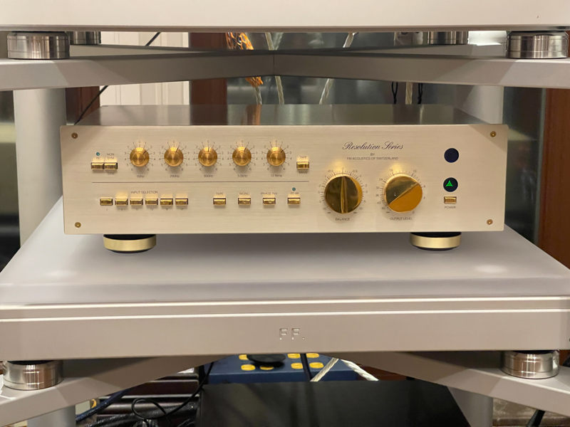

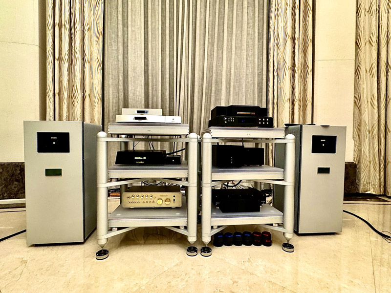

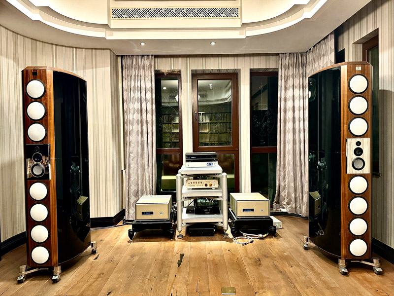

接着上楼调第二套,这个较小的空间放上马田(Marten Coltrane Supreme II)的旗舰音箱,搭配的是Weiss dac 502,Totaldac Reclocker 时钟信号重整器,FM acoustics 268前级+118后级。都是顶级器材。
马田超级柯川音箱源自早年的四件式,浓缩成更雄伟的两件式,200公分高,五音路,1个0.75吋钻石超高,1个2吋钻石高音,1个5吋陶磁中音,7个8吋三明治铝低音,背面还有6个10吋三明治低音辅射器。频宽从18Hz到100KHz。应是现代音箱的极致规格。

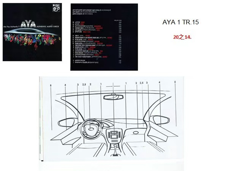

周先生认为在这个不对称空间,低音出不来。以「十八掌」检视,仍然是音场偏低偏左,低音下不去,元凶仍然是音箱toe in。将音箱拉直且在同一平面后,音场随即提高并且置中,接着两次音箱后退,5公分再3公分,即完成摆位。周总仍然以数播(串流)音乐快速验收,一度认为音场不够宽阔,我以「德国汽车音响测试唱片」(AYA 1 tr.15 )的一轨,清楚显现敲打声从右音箱外出破墙再往左步步外出到左音箱之外,因为音箱高大,声感受视觉影响,其实整个音场是足够高宽深。听到最后DALI 示范唱片第6辑Disc 2的第9,10,即可明了这个音箱的优秀,当然是在正确音箱摆位之后。
在这个不算大的空间,已经发挥极致,没有驻波,低音可达30,音质音色是绝对精致高贵,在摆位完成,客观音响要件都轻易呈现,如果在更大空间,能量气势当然会更加惊人!
