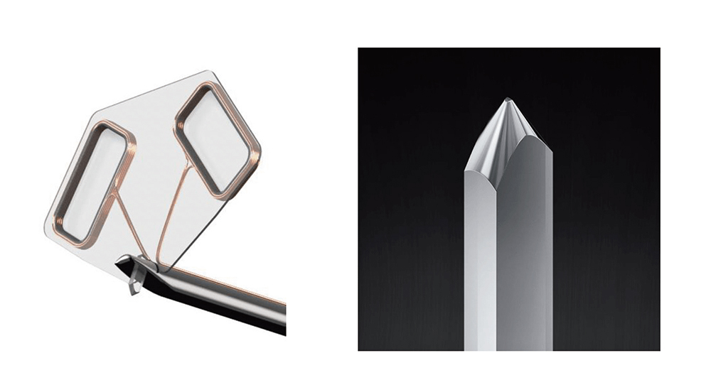

Audio-Technica 匠心独具地将线圈移往针尖正上方,如此一来,所有讯息都在第一时间直接传输到线圈,避免了针杆传输时因为长度和材料影响讯号,也能掌握更多细节信息和实时的瞬态响应。因为传输更直接,所以原厂称这个设计为「直接动力」(Direct Power)。

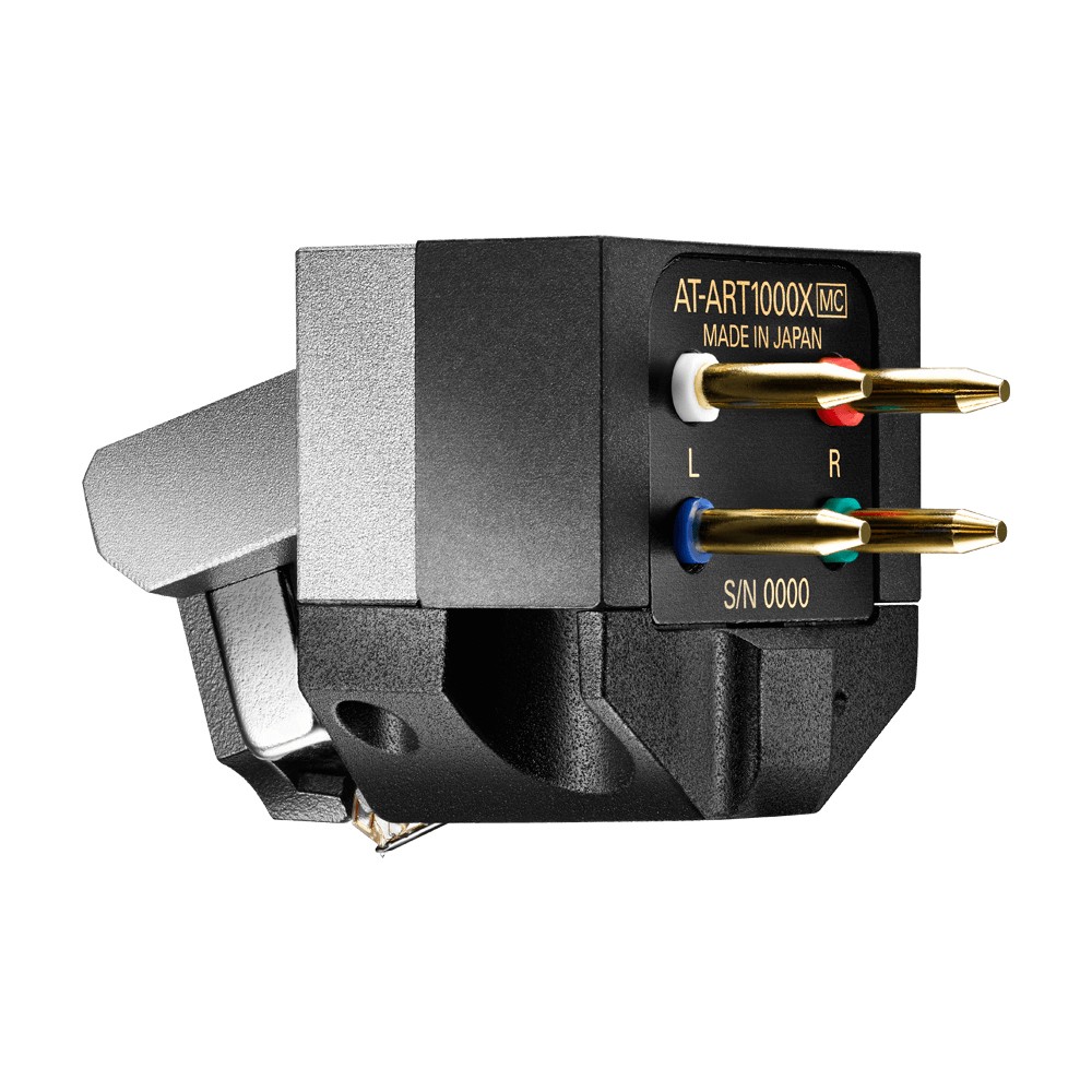

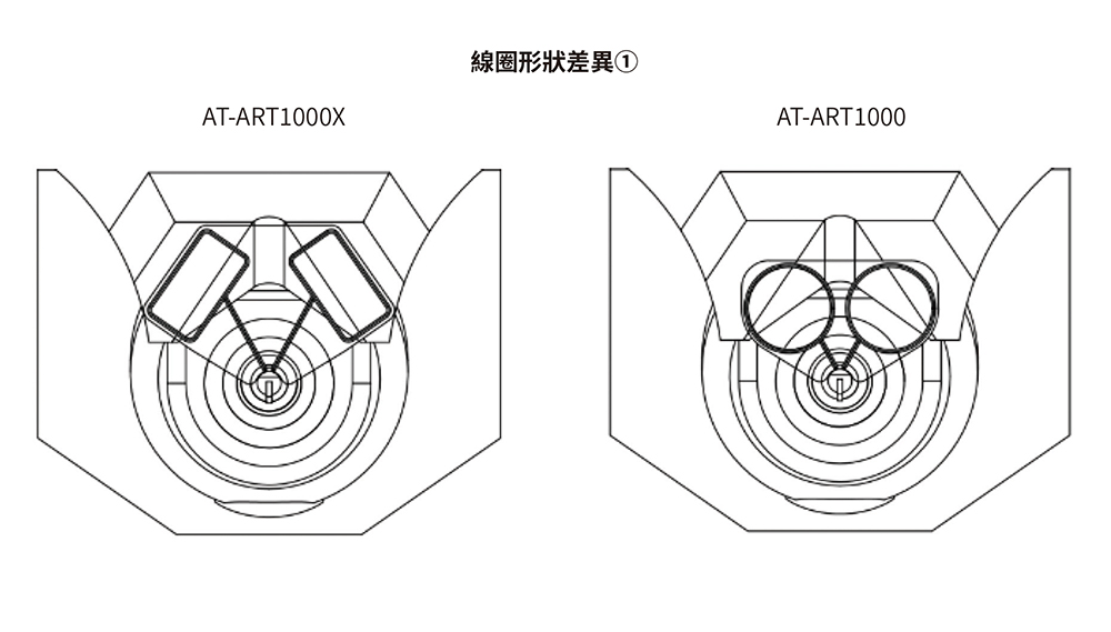

新款 AT-ART1000X 将前代的圆型线圈改成矩形线圈
AT-ART1000 的线圈为圆形绕线,新推出的 AT-ART1000X 则把线圈形状改成矩形。川尻先生表示,改变形状之后,AT-ART1000X 的矩形线圈在针尖石曲沟槽讯息时可提供更大的磁通量变化,进而可使输出电压提高了 10%,低频也得到强化。
绕制线圈所使用的导体为直径 Ø20μm 的 PCOCC 单结晶铜,矩形尺寸则是 1.1 mm × 0.6 mm,总共绕了 8 匝,固定在厚度仅 25μm 的超薄特殊薄膜上,并置于相距仅 0.5mm 的强磁回路之间。让这个空芯唱头在 3.5 ohms 的线圈阻抗下,可提供 0.22mV 的输出电压,比起前一代的 0.2mV 更高一些。

自攻牙的唱头,无需螺母即可锁入
除了加强新款唱头自身的性能,用户体验也很重要。AT-ART1000X 改进安装方式,在固定唱头的螺丝孔内圈加入螺纹,使螺丝可以直接锁入,无需透过下方螺母固定。川尻先生表示,现在越来越多的一体式唱臂,不像过往采分离式唱头盖,照过往的锁定方式,更换唱头很不方便,现在这样更利于拆装唱头。

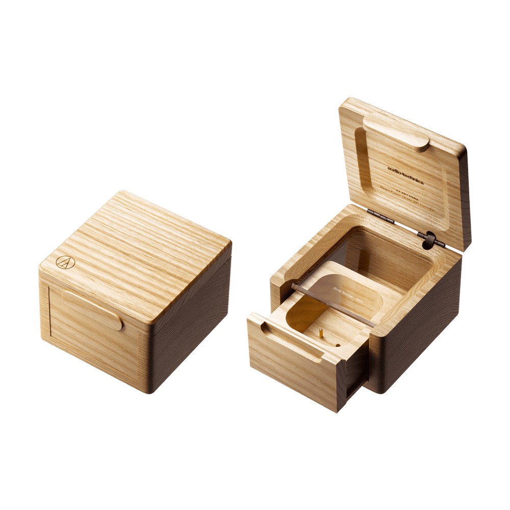

漂亮的天然梣木收纳盒,提供观赏乐趣
每一个 AT-ART1000X 唱头都是在 Audio-Technica 日本原厂手工制作,确保制造质量,也能体现日人的制作工艺。原厂也顾及藏家可能会有观赏的需要,附上一个由天然梣木制成的唱头收纳盒,其上有透明压克力板,每颗唱头的序号也都以雷射雕刻在盒上。不仅唱头是独一无二的,收纳盒也是独一无二的。
