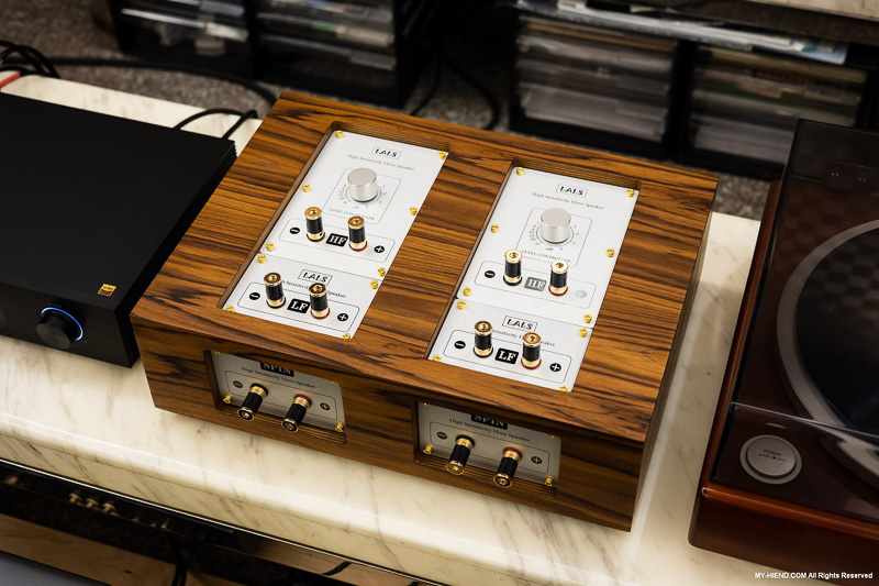

不知大家有没发现,越是顶级高阶的音箱,越会采用分体式设计,并加入可调整的功能,为了就是能让音箱表现更上一层及有让用家进行更精准调整的空间,来自台湾High End号角音箱雷尔斯LALS在今年8月的圆山音响展上,就展出了品牌首对采用分体式设计的音箱,其采用独立分离三件式设计,号角、15吋低音与分音器各自独立,不仅号角位置可以移动修正相位,分音器更可以随用家需求订制对应电子分音,可说是将号角设计推升到全新的境界。

音响展结束后,我们马上也到LALS总部的试听中心更为深入与聆听这对全新音箱,在LALS这边这对的Precision 15 II与圆山展的版本是不同的,这里是分音器内建的版本,分频点在800Hz,较适合大部分用家使用,而音响展展出分音器独立分离的版本,就适合想要使用电子分音的用家,并且还会针对号角部分进行对应调整,内建分音器就简单多了,号角虽然位置可调,但绝大部份情况之下是无需大幅度调整的。外观部分有柚木皮、胡桃木皮、紫檀木皮、白栓木皮、黑檀木皮多种可选,当天试听的是柚木皮版本。

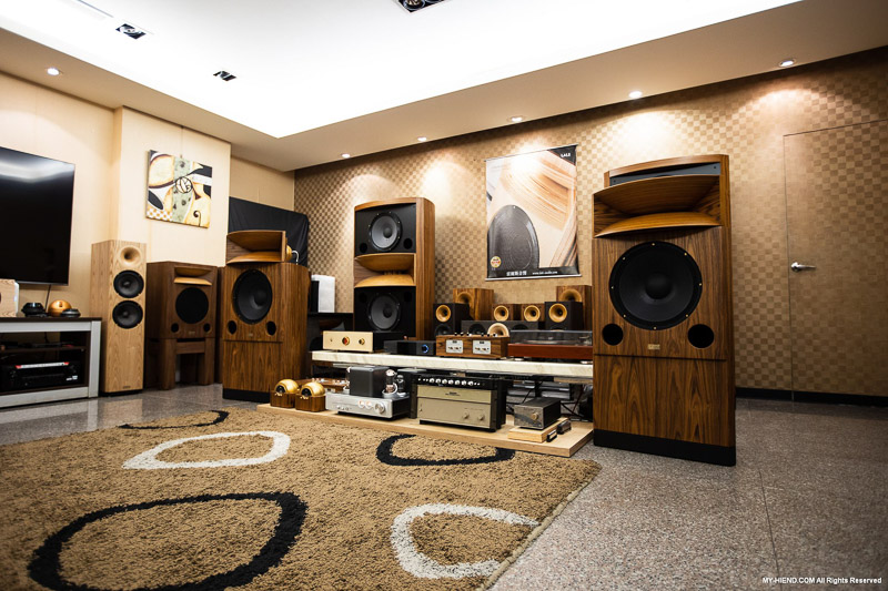

LALS总部的试听中心

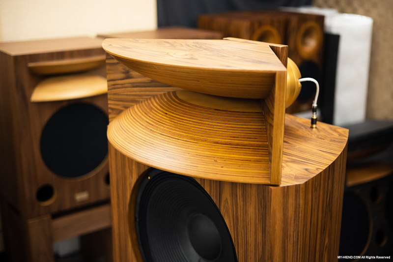

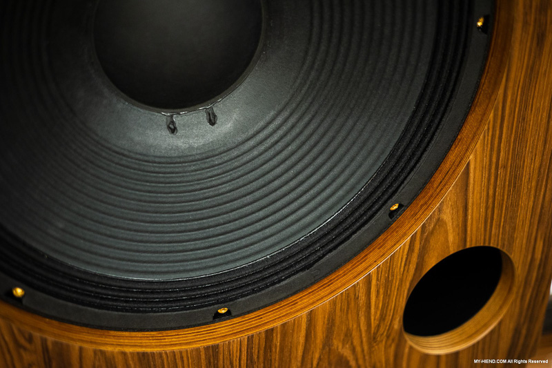

Precision 15 II使用号角中高音,为LALS自家金色50mm钛振膜之压缩驱动器,工作频率在10K~25kHz,效率高达110dB,内部音圈筒尺寸为2″,具有极佳的控制力,大型白桦木号角尺寸为56cm,低音采用15″ 纸盆布边低音,音箱采用俄罗斯白桦木积层夹板,分音器为四阶分频(-24dB/Octave),音箱后方配置高音增益调整,音箱效率达到98dB。
分离独立的大型中高音号角,较一体式更有调整的弹性

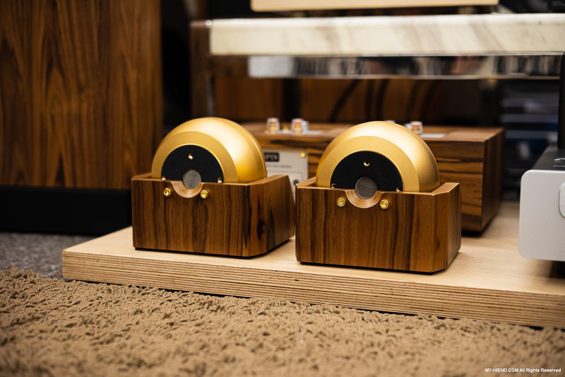

LALS最新一代的压缩驱动器发出的极高频跟其他一般单元不同,不仅细致还具有层次,带有金属光泽感,好消息是这颗压缩驱动器可以做超高音搭配其他音箱使用(最高25khz),未来会正式推出。

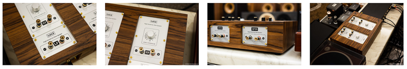

如果是外置分音器版本,独立的分音器就是这样,分频点与设计都可以跟LALS讨论

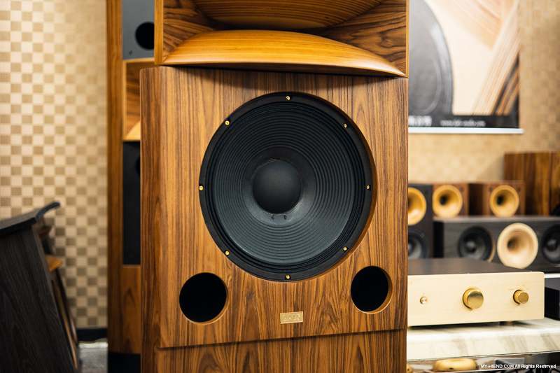

15″ 纸盆布边低音也拥有独立的箱体

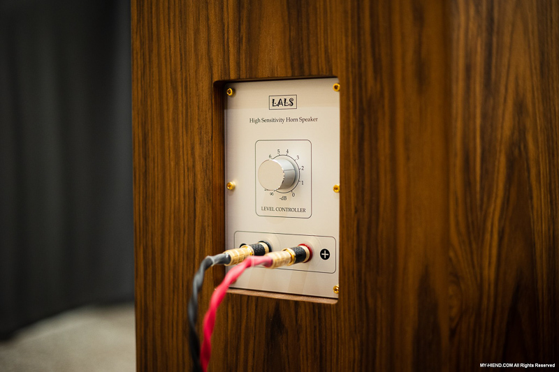

高音衰减调整(Level Controller),其为无段式的设计,从0~20dB,0就是都不衰减,20就是衰减20dB,∞ 则是高音全部衰减,试听当天是设定在2dB

设计同样采用压缩驱动器加上传统低音单元,由于压缩驱动器的效率极高,因此在搭配低音单元时也需要选择高效率的设计,整体才会协调合适,低音单元内的音圈筒达到2”,能够提供强而有力的磁力进而推动并控制达到15”的单元振膜,使得我们在聆听LALS Precision 15 II对于低频的重生有极佳控制力,重现干净且细节的声音,在不同频段的击鼓音乐中都能再现低频的层次感和辨别度,LALS Precision 15 II对于扩大机的需求并不高,低瓦数的真空管机就能达到足够的推力与控制力,LALS 有许多客户都选择使用真空管机搭配其各款音箱。LALS Precision 15 II提供分音器内建与外置两种版本,提供不同需求的发烧友使用,在分音器内建的版本中分频点为800Hz,可说压缩驱动器负责绝大多数的敏感频段,其搭配木制号角便是声音核心设计,
