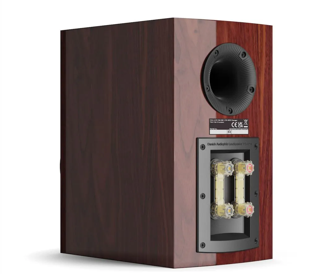

较大的双线接线端子是从更高端的系列中继承的。

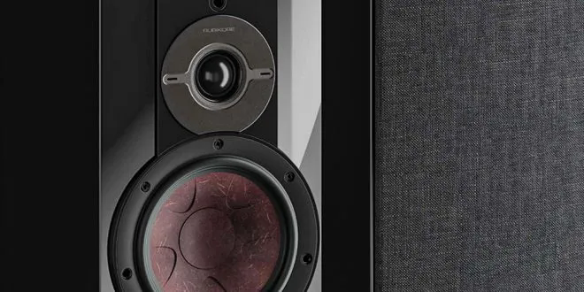

在EPIKORE中,驱动单元是齐平安装的,而在RUBIKORE中,我们可以看到螺丝。这在生产过程中节省了时间和成本。我不在乎,因为不影响音质。尤其是我们很多人还会装上网罩。网罩非常贴合,覆盖整个前面板,但不是像EPIKORE那样使用磁吸,而是通过插销连接。达尼巧妙地掩盖了这一点,前面板上没有螺丝孔。

高音单元与织物球顶和17厘米中低音单元的组合几乎出现在每一款达尼音箱中——只是配备了不同质量的驱动单元。
我必须解释一下中低音单元上的显著特征。这种有意为之的木纤维/纸质音盆混合结构我们早已在达尼中见过,其中还有软磁化合物驱动。事实证明,压花可以更干净地过渡到高音单元——织物、纸和木纤维之间有了共同的振动特性。听起来非常连贯,整体表现非常一致。
分频器位于大型接线端子上。信号路径中只有空气线圈和MKP电容器。

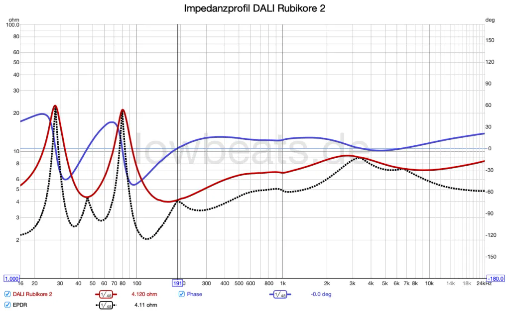

这款小型RUBIKORE 2不仅在失真方面展现了其优势,在阻抗/相位响应方面也显示出达尼非常清楚自己在做什么。其结果是我们连接的功放都没有因为小型达尼的电气行为而受到限制。非常出色。
一切都非常线性:阻抗(红色曲线)、相位(蓝色曲线)和EPDR值(灰色曲线)显示出对功放友好的行为。

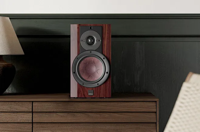

不建议模仿:在这种边柜上的摆放方式可能会让DALI RUBIKORE 2产生过多的低音。
