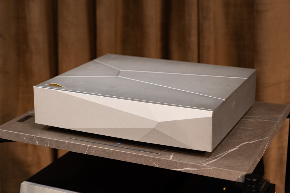

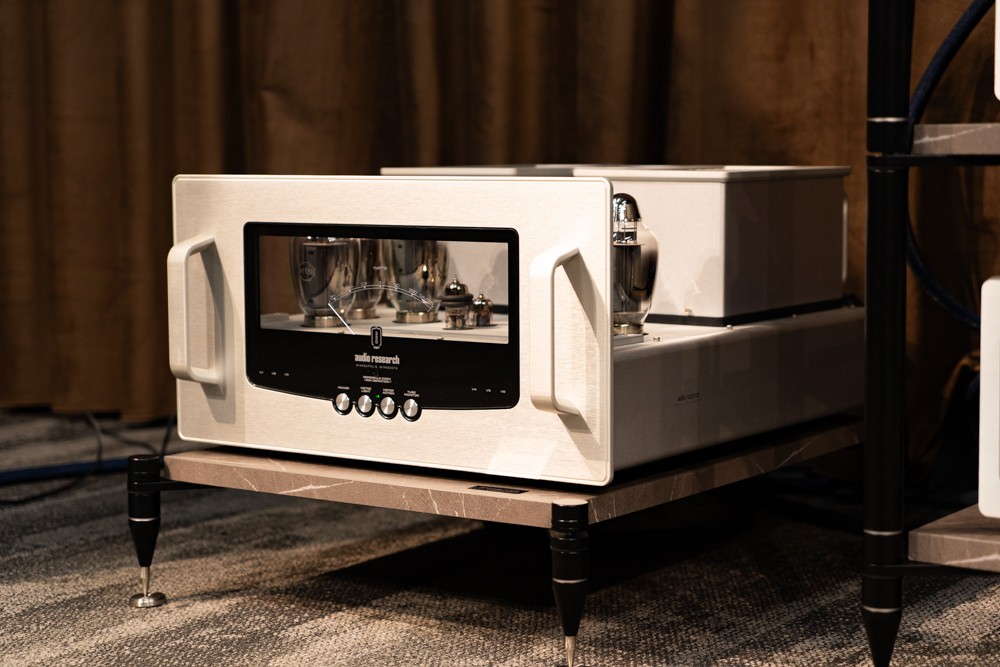

这套系统主要是以 Audio Research Rreference 10 二件式前级,与 Reference 330M 单声道后级这套旗舰系统,推 Audiovector 次旗舰喇叭 R8 Arreté。讯源方面则以 Innous Zenith Next-Gen 当作 Roon Server,以 Totaldac 的顶级一体式讯源 D1 Total 当作 Roon Bridge 和 DAC。
这次来钛孚听的固然是一整套系统,但在产品介绍的部分,我将聚焦在两款器材,一个是作为讯源的 Totaldac D1 Total,一个喇叭 Audiovector R8 Arreté。关于扩大机,有兴趣的朋友可参阅我先前在钛孚的
 Audio Research Reference 330M 试听笔记;关于 Innuos Zenith Next-Gen 音乐服务器的相关信息,则可参看之前的发表会报导

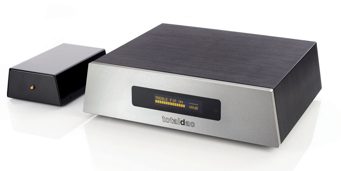

各款产品都采电源分离设计
Totaldac 产品售价的跨距很大,从五六千欧元到三万欧元都有,旗舰款长得和入门款一样,而且 Totaldac 的机身设计非常简单朴素,唯一变化就是机箱两侧不是转直角,而是有个斜度,让器材从正面看去像是一个梯形。再者,产品都配有外接电源,把变压器隔离开来以避免电磁干扰,这是非常合理的做法。有意思的是,不同等级的器材,电源供应设计不一样,但电源盒长得仍一样。音响的确「耳听为凭」,声音表现决定身价,但 Totaldac 在这点上的信仰也太坚定了吧!

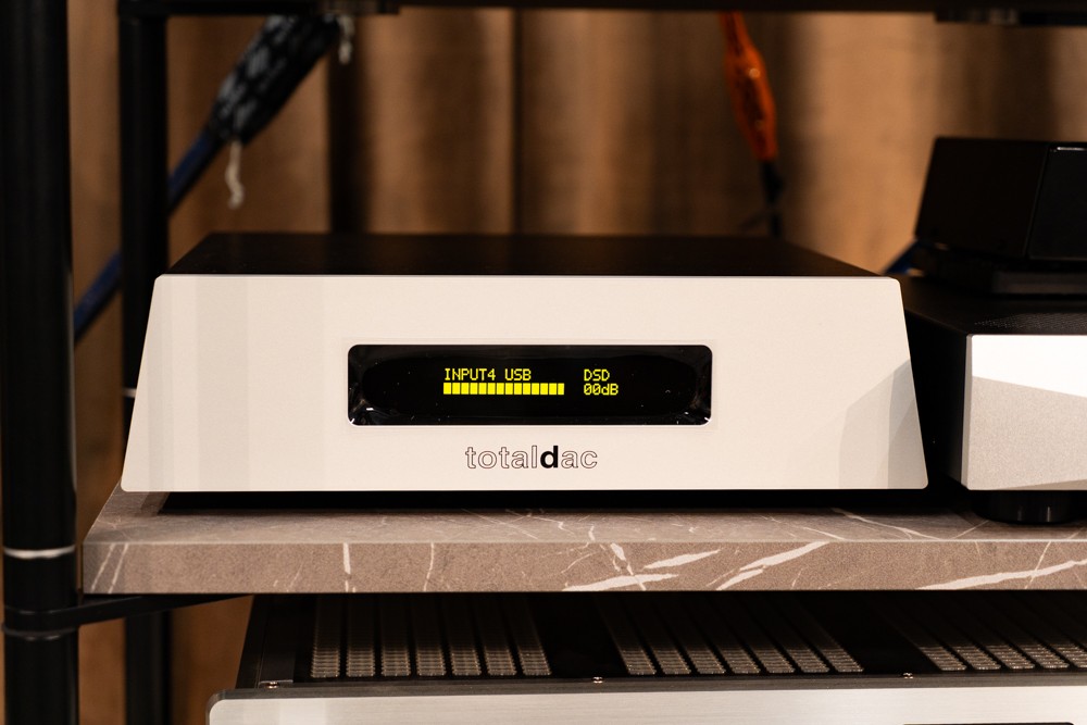

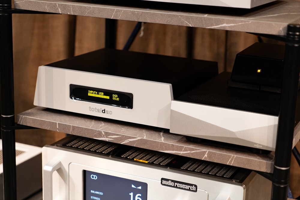

这次试听的是 Totaldac 的 D1 Total,这是在 D1 Triunity DAC 里再加上串流线路,并具备音量控制,不仅可视为完整的讯源,亦可取代前级,直入后级使用。其内建的串流线路,其实与 Totaldac D1 Streamer Live 串流转盘里的串流线路一样,而且还是最新版本;也就是说,Totaldac 把串流单机里的线路移植到 D1 Total 里面了。这个原用于 Streamer Live 的串流线路,数字输出具滤波优化的功能。Totaldac 不浪费,也把它用在 D1 Total 上,造就了其特别的数字传输路径──经由 USB loop 来传输。在 D1 Total 机背,串流线路部分的端子除 RJ45 网络接口外,还有 USB type A 的数字输出。使用时,以 type A-B 的 USB 线接到 DAC 线路部分的 USB 数字输入,走外部的传输路径在当今音响市场上非常罕见。
数字器材需要处理时基问题(jitter),Totaldac 为 D1 Total 准备的是一组特别订制的频率产生器,精度达 40 飞秒澄级,搭配缓冲存储器进行 FIFO 程序(first in, first out,先进先出),以消除时基误差。电源供应输入还有特别设计的耦合线路,以提供稳定的供电。诸此种种设计,也是 Totaldac 为 Streamer Live 设计的新线路,也都一并放进了 D1 Total 当中。
离散式晶体作 A 类放大,无按键得靠遥控操作

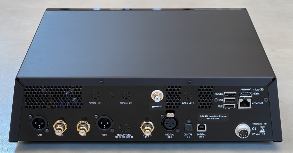

在数字输入端子方面,D1 Total 具备了 USB type B、光纤、同轴、AES/EBU 等各一组,模拟输出则是 RCA 单端与 XLR 平衡各一组。在此多说一句,Totaldac 所设定的输出电压算蛮高的,RCA 输出有 3.5Vrms、XLR 输出则有 7Vrms。可是,D1 Total 的声音却非常平衡,我后面论到声音的部分会再细谈,它不仅拥有从容的动态余裕,且始终保持极佳的细腻感。而其 DAC 的模拟放大线路,采用了离散式晶体管作 A 类放大,务求更低的失真与更线性、更富模拟感的声音。机器本体外观虽朴素,机箱底部却配有厚实的铜块,提供箱体更好的抑振阻尼。仔细看下来,Totaldac 看起来固然简单素朴,整体制作思维却非常 hard-core。
操作上,D1 Total 没有任何实体按键或旋钮,所有功能都靠遥控器。显示面板不花俏,用上黄色字样 OLED 屏幕,像素与字体都呈现出一种古朴的质感。很多数字符串流器材,为了提升操作体验与产品的现代感,会使用高亮度、高解析的全彩屏幕,甚至是触控屏幕。现代人习惯使用手机平板,这种操作体验与生活更贴近;这是一种产品思维。但 Totaldac 不吃这套。他们让产品回归功能初衷,只是连实体按键都不给,又没有专属 App 可以操控,这只遥控器就显得格外重要了。
D1 Total 可以对应的串流服务包括 Roon Ready、JPlay、Audirvana 等播放平台,且 JPlay 与 Audirvana 还各自提供 D1 Total 用家 2 个月和 3 个月的免费使用优惠。UPnP/DLNA/Openhome 的兼容不在话下,另如 Mconnect、Bubble 等第三方的播放软件也都适用。或许因为是法国品牌,Connect 串流只支持 Qobuz Connect,至于 Tidal、Spotify 等服务商的用家就只能透过 Roon 来播放了。

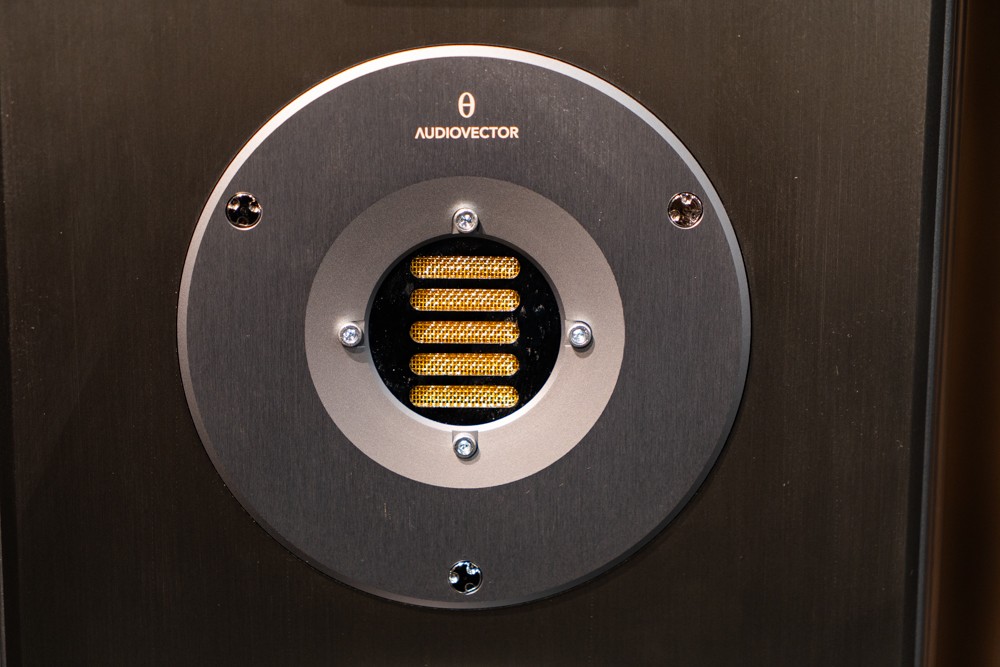

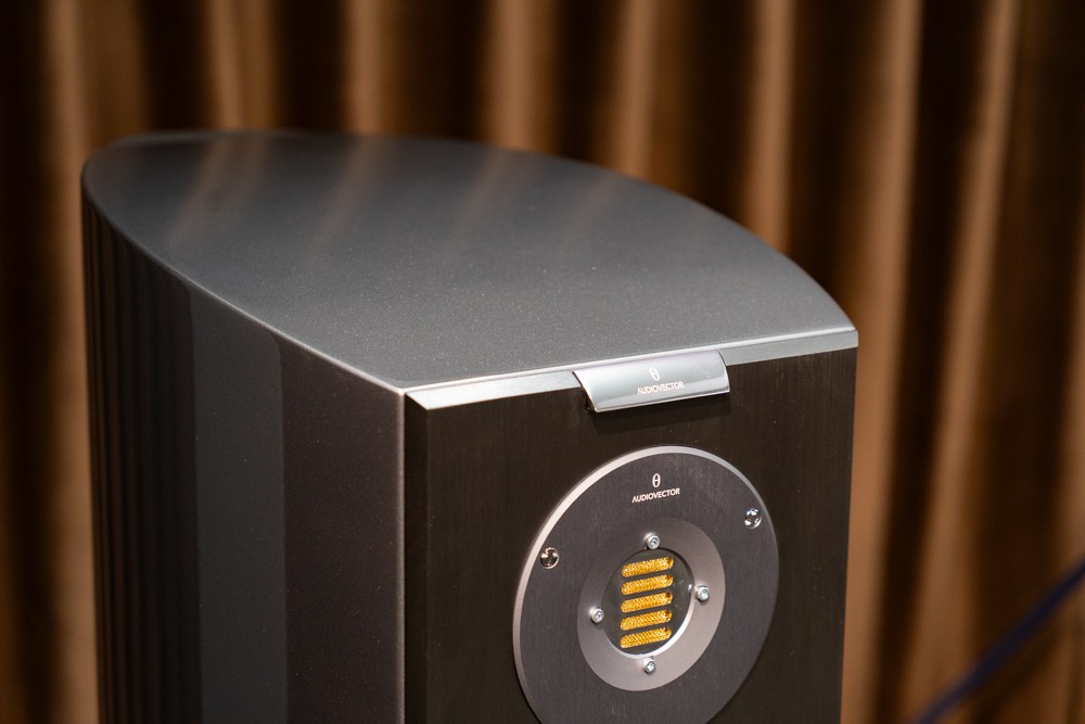

自制 AMT 气动高音,特殊朝后发声中音设计

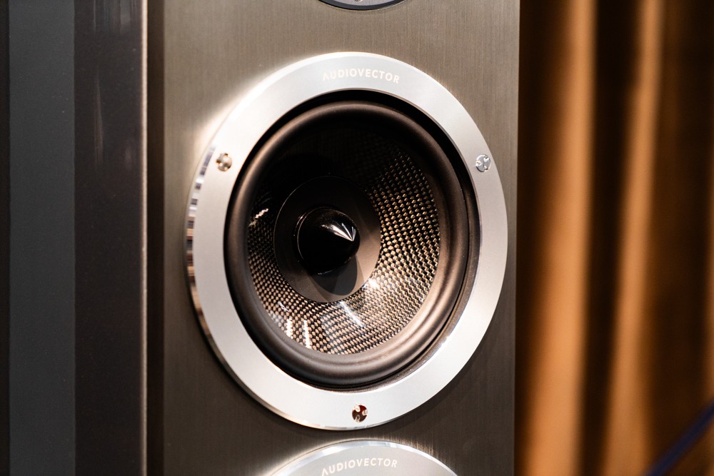

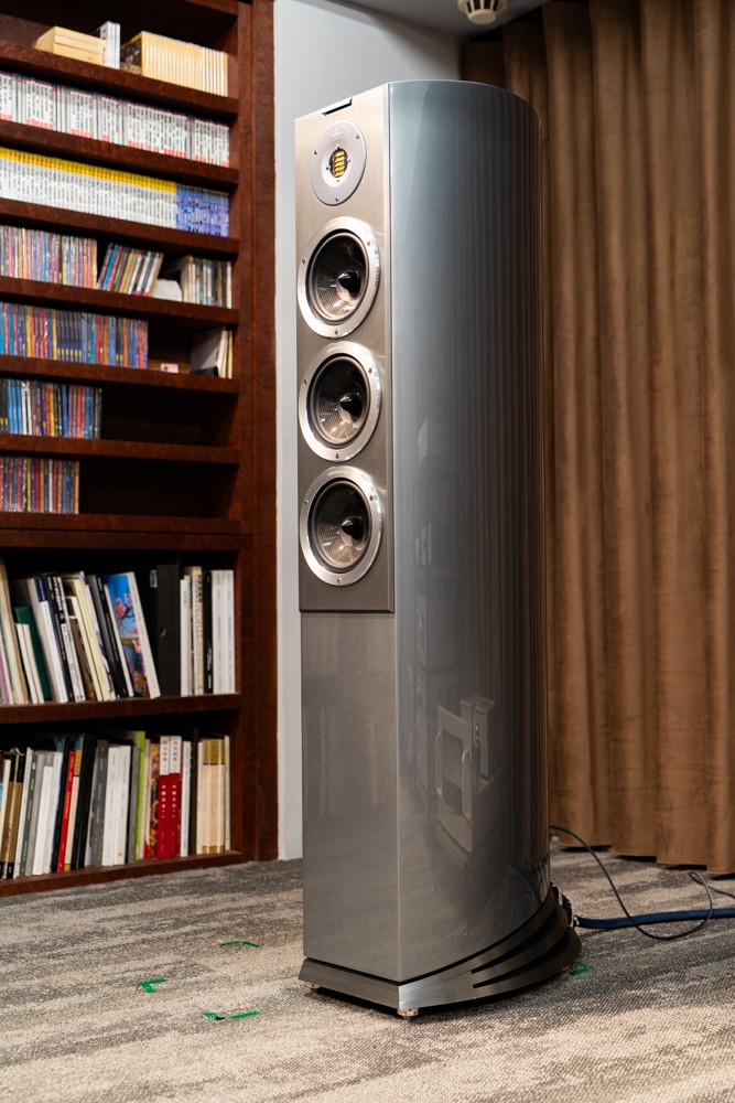

Audiovector 很有系统地将自家的技术归纳为上述几点,且都可见于 R8 Arreté 之上,让这款次旗舰,可说是集看家功夫于一身。它使用了一颗自家制造的 AMT 气动高音,且透过特殊的背后开口设计,让 R8 Arreté 有种近似于加装朝后发声高音的效果。在气动高音下方的是 3 颗 6.5 吋中低音单元,使用以 Aramid 编织芳纶面料与人造木树脂(artificial wood resin)构成的三明治结构振膜,重量极轻、质地极硬,且没有材质本身的「声音」,原厂称这是 Titanium Tech。
可是,这 3 颗不是真正的中音,只是中低音单元,中音单元的位置出乎意料,它是朝后发声,位于喇叭的背后。在后面有一个 4 吋的 Titanium Tech 技术中音,透过背后的金属格栅可以隐约看见在其中的 4 吋中音。这个设计实在很少见。的确有喇叭安设了朝后发声的单元,高音、中音、低音都有,可是,这些多半是辅助性的单元。R8 Arreté 这个朝后设置的 4 吋中音,却是真正的中音。原厂没有提及任何技术细节,只能说 Audiovector 艺高人胆大,才能提出这样独特的设计。
Isobarik 等压工作双低音
低音位于喇叭底部,朝下发声,且采取双低音单元 Isobarik 等压工作,在外的是一个 8 吋低音,里面还藏着一个 6 吋低音,透过两个单元的运动,提供内部等压条件,让低音运动更为精准。这个设计,在他们去年推出的复古款喇叭 Trapeze Reimagined 上亦可见到 。Isobarik 设计的喇叭市面上亦有之,但采用 Audiovector 这样的设计 —— 朝下发声、8 + 6 吋双单元工作 —— 就少见了。
DFF 技术的低电阻、高效率分音拓朴
分音器方面,R8 Arreté 搭载了 Audiovector 用于 R 系列 Arreté 级喇叭的 DFF 分音器技术(Dynamic Feed Forward)。透过使用高质量的铜线绕制线圈,带来比平常电感低 50% 的电阻。再透过降低分音器的电阻,以降低能量耗损并减少热能积蓄。使用经超低温处理的电容与薄膜电阻,让底噪更低,带来更干净透明的声音,也提升了喇叭的瞬态反应。

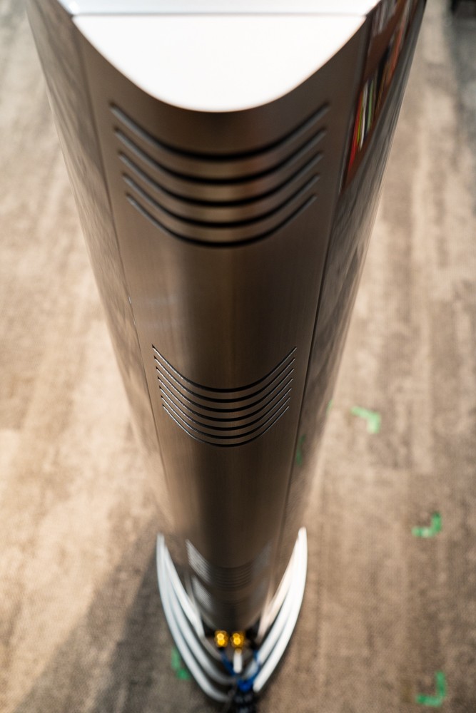

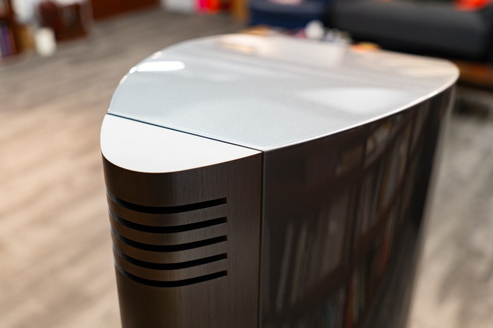

做工繁复、水滴型无平行面箱体
R8 Arreté 的箱体采用水滴状、双侧弧面设计,不仅周圈没有平行面,上下两端也非平行面,这就能以降低箱内生成驻波以劣化音质。四四方方的音箱好做,切好尺寸黏合起来就可以了。但制作这种弧面箱体,得使用特殊制具慢慢挤压成型,难度和成本都高很多。箱体内部还针对各的单元做出隔间,避免单元的背波互相干扰,也藉助这样的隔间,强化了箱体的刚性,让振动更少。箱体背后加上了山脊式的金属罩盖,其上还有条状透声孔。别忘了,中音单元是朝后发声的,此外,低音反射孔也位于背后。前障板、后背板、喇叭底座都是以航天级铝合金切削成型的,提升整体结构刚性之余,也赋予了喇叭的高级质感。

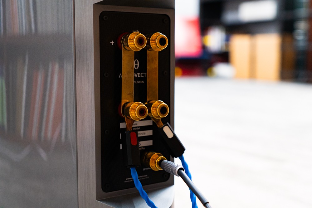

Audiovector 的其中一项 FGC 接地技术,就落实在背后的接地端子。原厂都配附上一对接地线,一端是香蕉插用来接喇叭,一端是电源公插头,直接接电源插座,通过插座的地棒来接地。我要说,接地与否,声音差很多。比过之后,就会觉得:是不是所有喇叭都该有这个功能?
