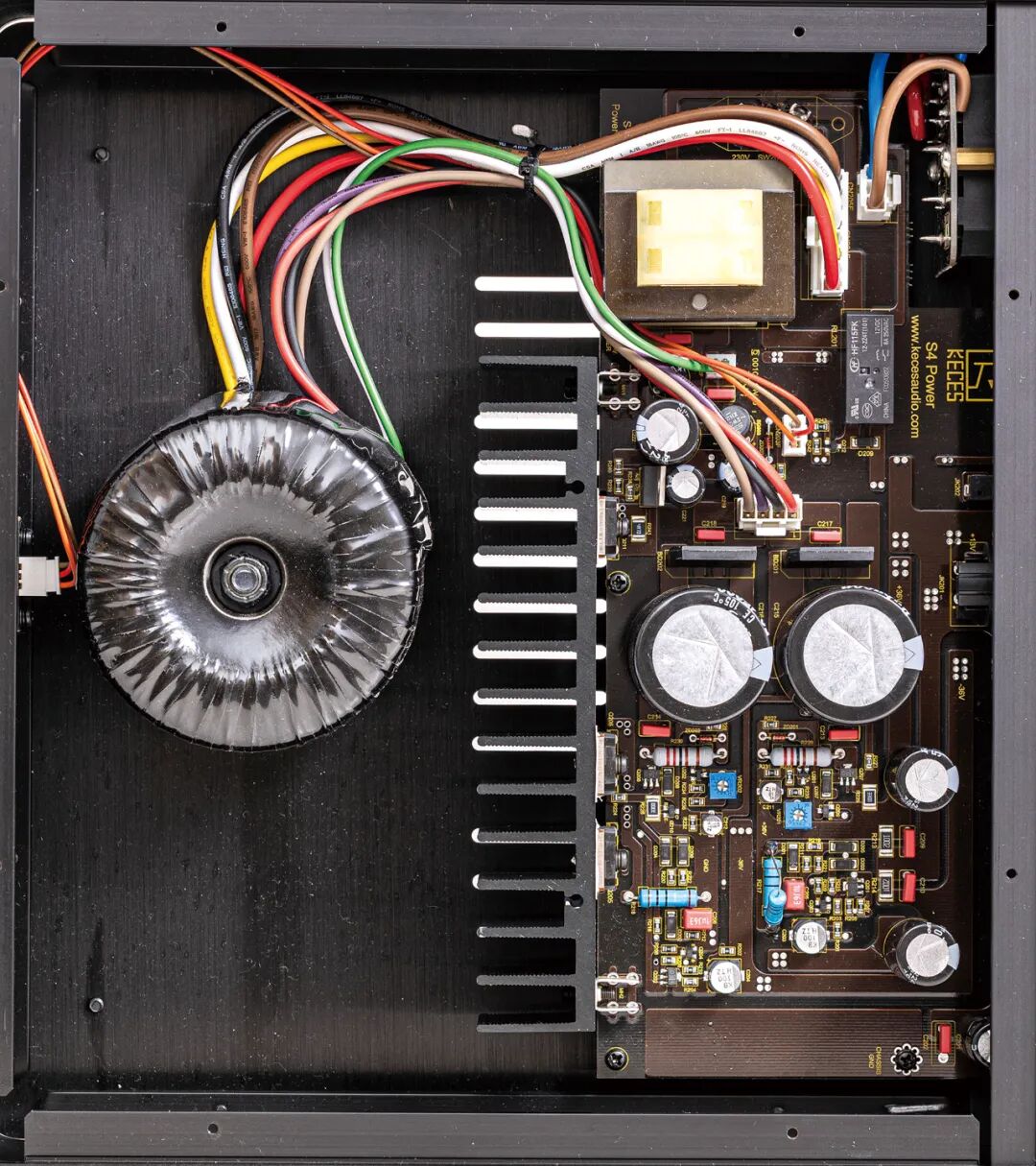

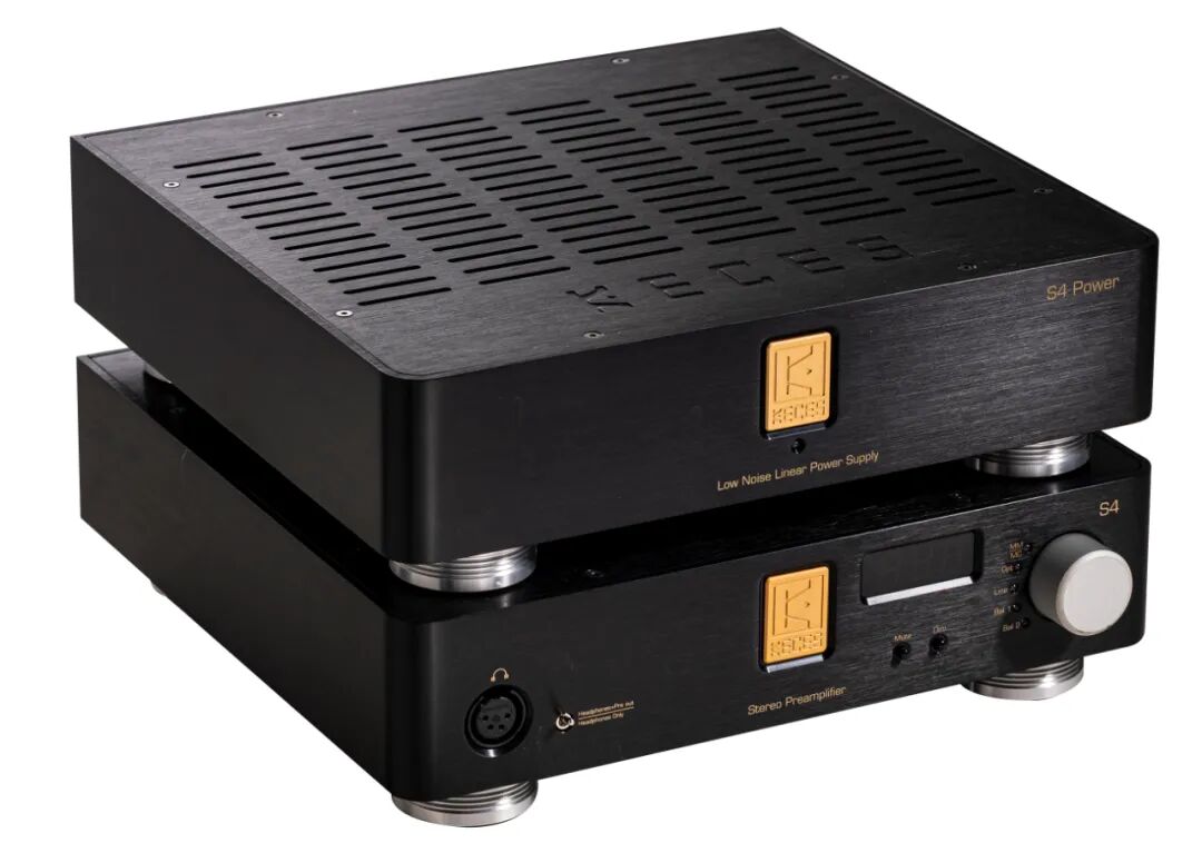

S4电源分体前级

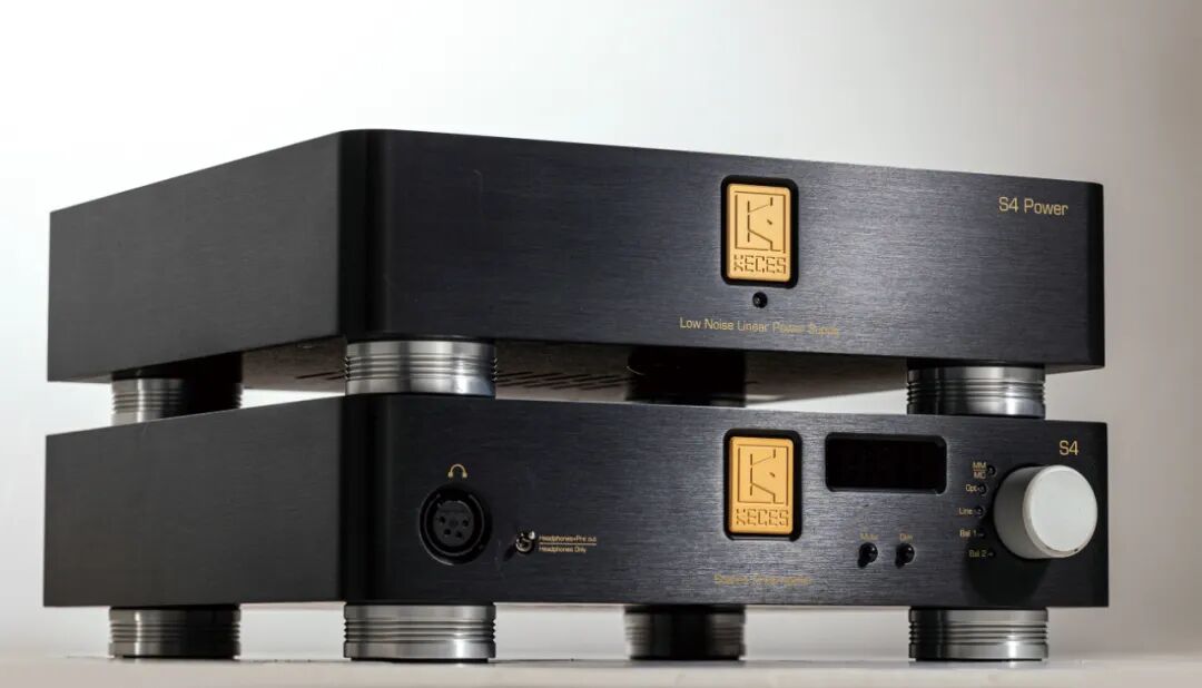

S4电源分体前级采用了独特的电源分离设计,将电源部分与敏感的放大电路分隔开来,这种设计能够有效减少电源干扰,为音频信号的纯净放大提供了坚实保障。从前级的外观来看,整体造型简洁大方,线条流畅,金属材质的外壳经过精细的拉丝工艺处理,不仅质感十足,还能有效屏蔽外界电磁干扰,同时为前级提供了稳固的物理保护。
电源机箱与前级机箱的尺寸一致,均为300x279x66mm,这种统一的设计风格使得两者在搭配使用时显得和谐美观,并且方便用户进行摆放和安装。机箱采用厚实的铝板拼接而成,每一片铝板都经过精心挑选和加工,确保了机箱的坚固性和稳定性,有效避免了谐振对音质的影响。
01

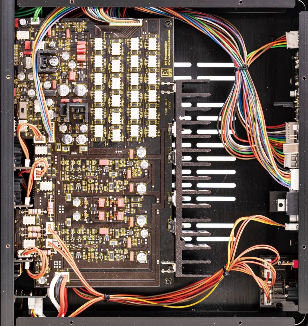

S4前级采用A类单端无负反馈放大电路,这种电路设计以其简洁而纯粹的信号放大方式,能够最大程度地保留音频信号的原始细节和自然韵味,避免了负反馈电路可能引入的相位失真和音色染色问题。搭配双单声道及对称的电路架构,进一步减少了声道之间的干扰,使得左右声道的声音表现更加平衡、纯净,为用户营造出更加逼真的立体声场。
在音量控制方面,S4采用了先进的R-2R架构。这种架构通过精密的电阻网络实现音量调节,确保在128阶的每一个音量档位下,都能保持相同的输入阻抗。这一特性使得音量调节过程中声音的音色、动态和声道平衡都能得到完美的保持,无论是在低音量下的安静聆听,还是在高音量下的激情澎湃,S4都能为用户带来始终如一的高品质听觉体验。

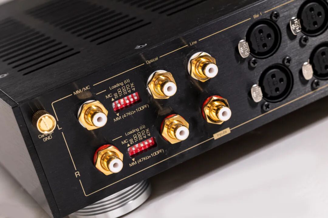

接口与功能
S4前级的接口丰富多样,充分考虑了用户在不同使用场景下的需求。在输入接口方面,它配备了MM/MC唱放接口,满足了黑胶唱片爱好者对高品质唱放的需求;同时还提供了Optical光纤接口、RCA接口以及XLR平衡接口,方便用户连接各种不同类型的音频信号源,如CD机、数字播放器、电脑等。
输出接口同样丰富,有RCA接口和XLR平衡接口,可满足不同后级设备的输入需求,确保信号传输的稳定性和高质量。此外,S4还独具匠心地配备了一组XLR - 4pin耳机输出接口,内置高品质耳机放大器,即使在夜深人静时,用户也能通过耳机享受到S4带来的极致音质体验。值得一提的是,S4还内置了DS Audio光学唱头的等化电路,这意味着用户可以直接连接DS Audio光学唱头,无需额外购买专用的唱放设备,大大降低了用户的使用成本和系统搭建的复杂性。

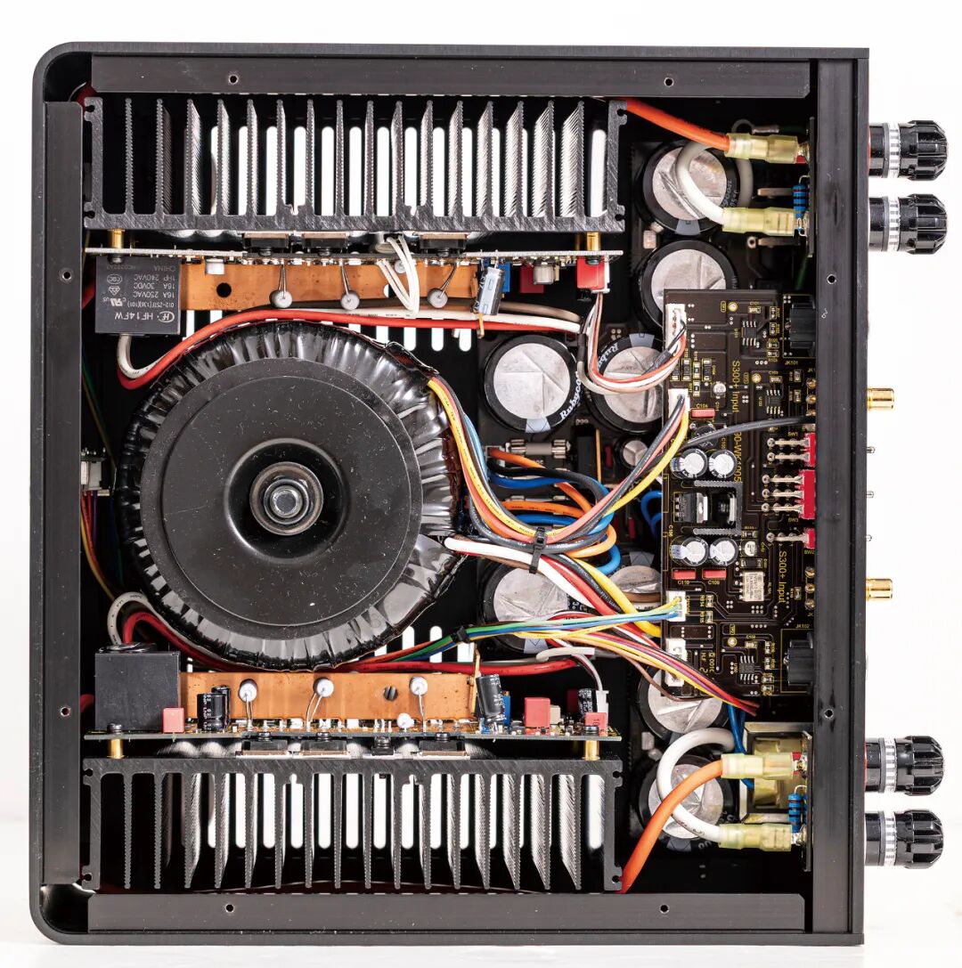

S300+后级的电路设计堪称精妙,它在多个方面展现出了卓越的技术实力。S300+还配备了高达1,200VA的电源变压器和总容量达65,600uF的滤波电容,其中8颗容量8,200uF的滤波电容耐压达到80V,超过一般扩音机常用规格。这种强大的电源供应系统使得S300+具备了充沛的电力储备,能够在瞬间提供大电流,满足喇叭在播放大动态音乐时对电力的需求,从而保证了声音的稳定性和动态表现。
阻尼系数从原来S300后级的1,500大幅提升到了4,000,对喇叭的控制就越精准,能够让喇叭的振动更加迅速、准确地响应音频信号的变化,从而呈现出更加清晰、有力的声音。S300+之所以能够实现如此高的阻尼系数,一方面得益于其将放大线路中的磷青铜厚铜片换成了OFC无氧铜材料,这种材料具有更好的导电性,更有利于大电流传输,同时也能进一步降低阻抗;另一方面,对电路进行了精心修正,内部元件也进行了重新匹配,使得整个电路的性能得到了优化。
S300+输出功率为130W×2@8ohm,225W×2@4ohm,桥接410W×1@8ohm。每声道使用的三对Sanken所制造的2SA1386/2SC3519 LAPT功率晶体也是S300+的一大亮点。这种LAPT晶体内由多颗小晶体并联,本身就具备低输出阻抗特性,而S300+每声道用上三对这种晶体进行并联推挽,进一步降低了输出阻抗,这也是其阻尼因数特高的重要原因之一。
同时,高电压驱动功率晶体会使晶体电容值降低,进而提升高频响应,让S300+在高频表现上更加出色。此外,S300+在输入级使用了超高频宽、高回转率、低失真的JFET元件,这使得它在信号处理方面更加高效、精准,能够有效减少信号失真,提升声音的纯净度和解析力。而适度调高的偏压设计,则让小功率输出时的线性更好、失真更低,更能提炼出MOSFET晶特有的温润韵味,使S300+的声音在兼具解析力的同时,又不失温润细腻的质感。

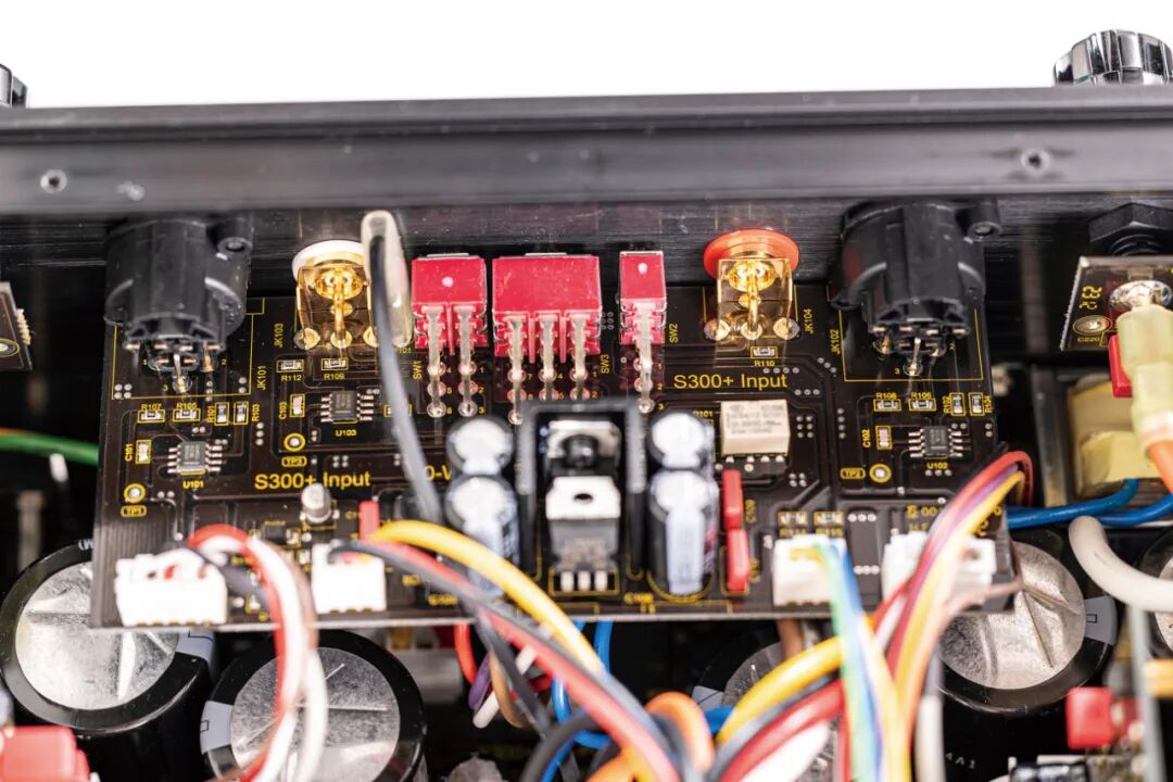

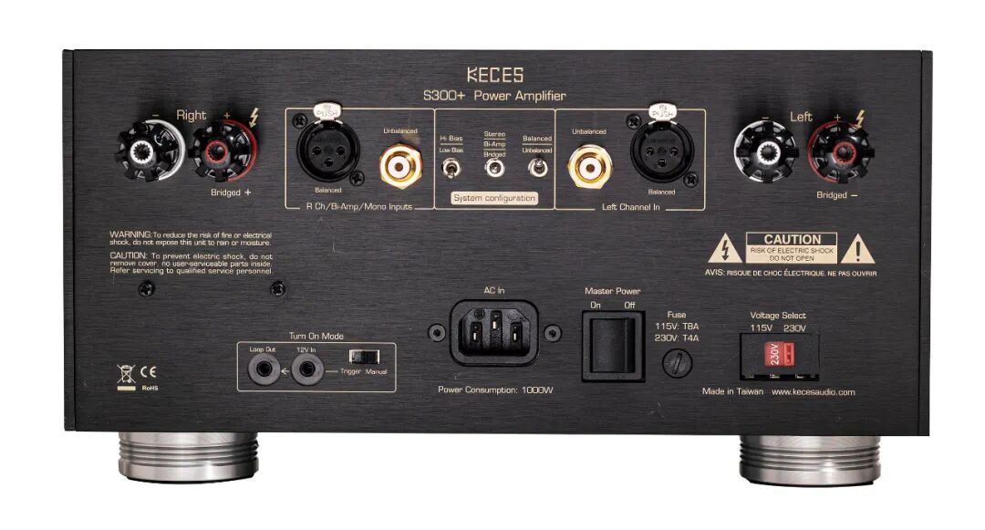

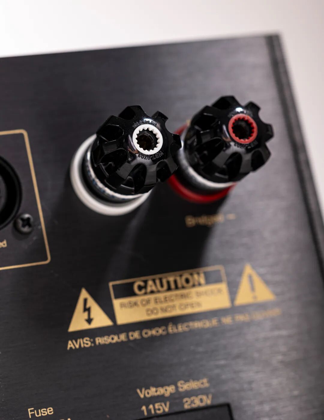

S300+后级的接口布局合理,操作方便。在输入接口方面,提供了镜像对称的平衡输入和RCA输入接口,满足了不同用户对不同类型信号源的连接需求。输出接口则是标准的喇叭接柱,无论是大型蕉插还是Y插都能轻松适配。功能方面,S300+具有多种实用的工作模式。它可以切换成单声道桥接模式,在这种模式下,后级的输出功率可以得到大幅提升,适合用于驱动一些对功率要求较高的大型音箱;也可以切换成Bi - amp模式,通过拨动机箱背板的小摇头开关即可实现。在Bi - amp模式下,S300+的两声道会输出一样的信号,可以分别连接一支喇叭的高音与低音喇叭端子,分别驱动喇叭中的高音与低音单体,这样可以有效减少低音单体的反电动势对中高音造成的影响,提升声音的整体表现。
此外,S300+还具备高偏压和低偏压两种输出状态切换功能。低偏压档可以展现出更开阔的音场气势,适合营造宏大的音乐场景;高偏压档则音质更醇美、细节更丰富自然,尤其是微动态的起伏特别分明而迷人,在高偏压档时,前5瓦是纯A类输出,能够为用户带来更加纯净、细腻的声音体验。
