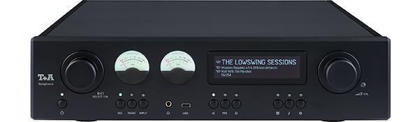

德国品牌T+A表示,其最新推出的合并式功放“大胆展望了音频的未来”,同时也致敬了公司近50年的辉煌历史。这款名为Symphonia的功放售价7990英镑,提供银色和黑色两种外观选择,其造型设计可谓别具一格,甚至可以说是独树一帜。其前面板设计繁复,配备清晰的单色OLED显示屏和手工打造的模拟VU表,延续了HiFi Rose(HFN 2022年7月刊)和雅马哈(HFN 2023年7月刊)近期推出的其他型号以及T+A自家的200系列分体式功放(HFN 2022年5月刊和2023年2月刊)所采用的复古现代美学风格。

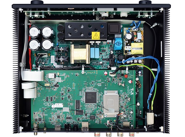

上图:开关电源(顶部)为数字PCB(底部,上方)供电,PCB上搭载ASA G3平台处理器(银色外壳)、NXP MCU(中间)和蓝牙接收器(左上)。下方是PCM/DSD DAC级和D类Eigentakt功放模块。

上图:蓝牙天线(2.4GHz aptX HD)位于功率计后面。

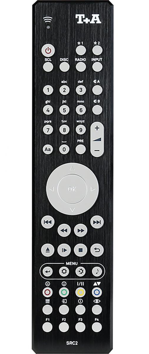

Symphonia 的众多功能体现在其长达 51 页的在线手册中,而且随附的 SRC2 遥控器上的 47 个按钮几乎全部可用 [p77]。您还可以使用功放前面板上的按钮和旋钮来访问设置(低音/高音、平衡、滤波器等),选项会显示在屏幕上。
就这一点而言,以Symphonia的价位,你或许会期待它配备一块能够显示专辑封面的全彩屏幕。然而,它的显示屏却完全以文字为主,而且恕我直言,从远处看并不清晰。好在T+A的智能手机应用程序提供了流畅的用户体验。

上图:SRC2 遥控器是一款功能齐全的系统遥控器,可控制电源、音量、静音、输入选择、菜单导航以及曲目/专辑播放。

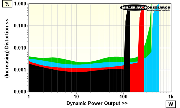

Symphonia 使用了与 A200 相同的 Eigentakt 125W 功率模块(参见HFN 2022 年 5 月刊),但前级放大器采用了基于 HV 和 R 系列的高压 ±51V AB 类电路。D 类放大器在此用作电流放大器,可实现 2x137W/8 欧姆和 270W/4 欧姆的输出功率。根据技术原理,其持续功率和动态功率(参见图 1)几乎相同——在 8 欧姆、4 欧姆、2 欧姆和 1 欧姆负载下分别为 138W、274W、565W 和 385W。在低阻抗负载下,其电流为 19.6A,总谐波失真小于 1%——高于 A200 的 12A。在1-110W功率范围内(参考1kHz/8Ω负载),失真度保持在0.0005%以内,并随频率升高而略有增加,中频段失真度为0.0003%,20kHz时失真度为0.0085%(参考10W功率),但仍然非常低——这都得益于Eigentakt D类功放模块。该模块还具有与负载无关的±0.15dB/20Hz-20kHz频率响应,以及适中的84.7dB A计权信噪比(参考0dBW),这使得Symphonia以及其他采用Eigentakt模块的产品区别于标准的D类功放。

上图:动态功率输出与失真度的关系图,分别对应 8 欧姆(黑色曲线)、4 欧姆(红色曲线)、2 欧姆(蓝色曲线)和 1 欧姆(绿色曲线)扬声器负载。最大电流为 19.6A。
