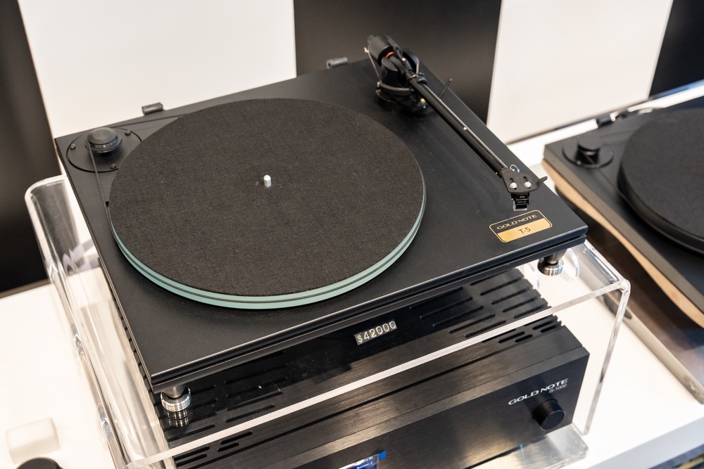

那么 T-5、Pianosa 与 Giglio 的价格呢?相对听起来是好唱盘的合理价!入门款 T-5 配上唱臂,参考售价四万五千 元,中阶 Pianosa 配唱臂则是十三万两千元,高阶 Giglio 配唱臂,参考售价二十万元,这个价格买「纯正意大利设计、意大利手工制造」的黑胶唱盘系统,听起来有点意思了,感觉价格很香啊。

观察这三部黑胶唱盘,其工业设计都相当有特色,T-5 独树一格,用简化的材料,勾勒出利落的线条,打出有吸引力的价格,五万元不到买意大利手工制造黑胶唱盘,听起来价格不错吧。

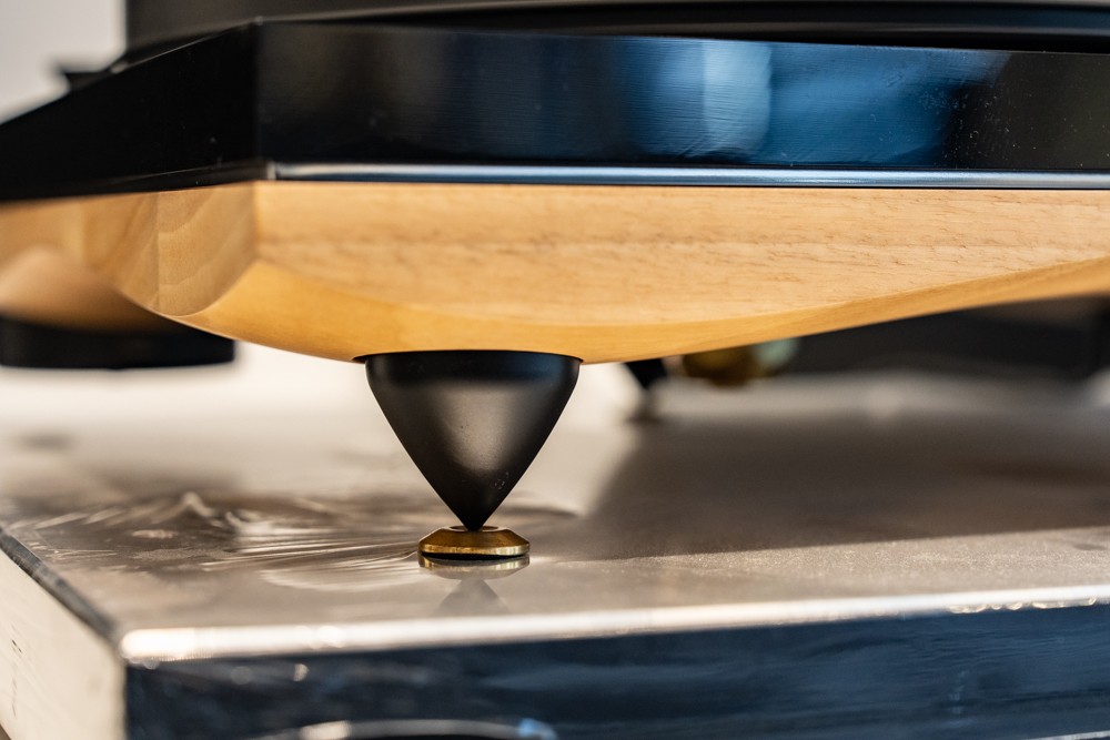

Giglio 底部的意大利胡桃硬木(Italian Walnut Hardwood),勾勒出漂亮的弧线,Gold Note 称之为 Catenasy Curve,意指文艺复兴时期的「悬链线」,据说出自米开朗基罗之手,放在 Giglio 上面(Pianosa 也是),展现出漂亮的意大利设计风情。
在意大利胡桃硬木底下,有三个阳极氧化铝合金角锥,代表 Giglio 采三点避振,调整水平应该满方便的。
