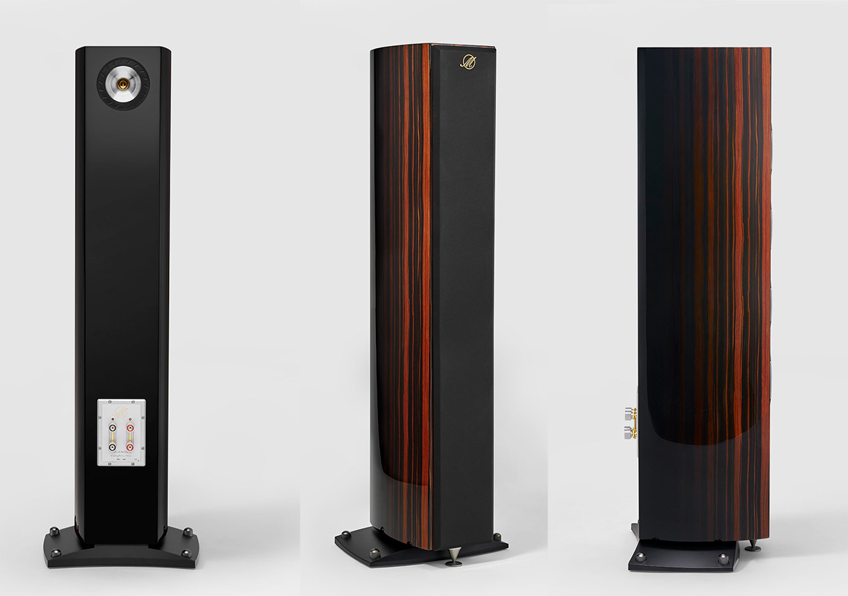

Quatuor 40th 的音箱也经过进化。箱体由 3 公分厚的高密度密集板制成,两侧的弧形侧板则由密集板直接加压成形,可维持最佳刚性,并可免除平行面,减少驻波的形成。音箱内部结构经过雷射加速器测量,找出最佳补强点进行补强,可进一步消除不必要的箱体震动。
Quatuor 40th 内部使用的元件也非常讲究,除了搭载与 SCR Audio 合作开发的 MKP 电容、大尺寸空心电感外,机内配线则和 Audioquest 共同开发,结合 LGC 长结晶铜和 PSC 高纯度完美表面铜,性能和音质皆较一般无氧铜更由优异。
