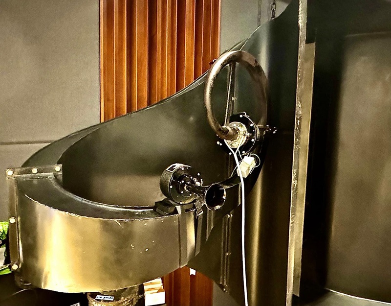

第二套为 1927 年的WE16A 号角
配以GIP 555W x2 和 597A 永磁版本 以mono 全频形式播放 无分音器
CD 为Studer A 730
Amp - WE94A 原型机 系WE 使用RCA 80,77 和42 PP 的机器
第三套为 一进门的一套 系1926 年的12A, 13A号角均为WE 555 驱动 无分音器全频播放

597A 高音单体置于13A 号角下方
以上单体均为励磁单体 由WE 5A Tungar 电源供应器提供7V DC 电源

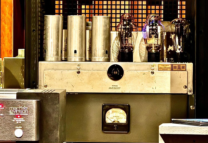

扩大机系使用1926 年的WE46C
46C 以239A 为驱动管和1924年的205D 整流和PP 架构推动

Amp - WE 86 原型机 WE 274A 茄形整流管, WE 262A 驱动管, WE300B 1938 年刻字管PP
