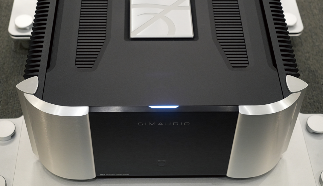

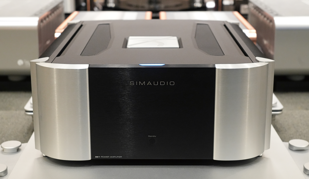

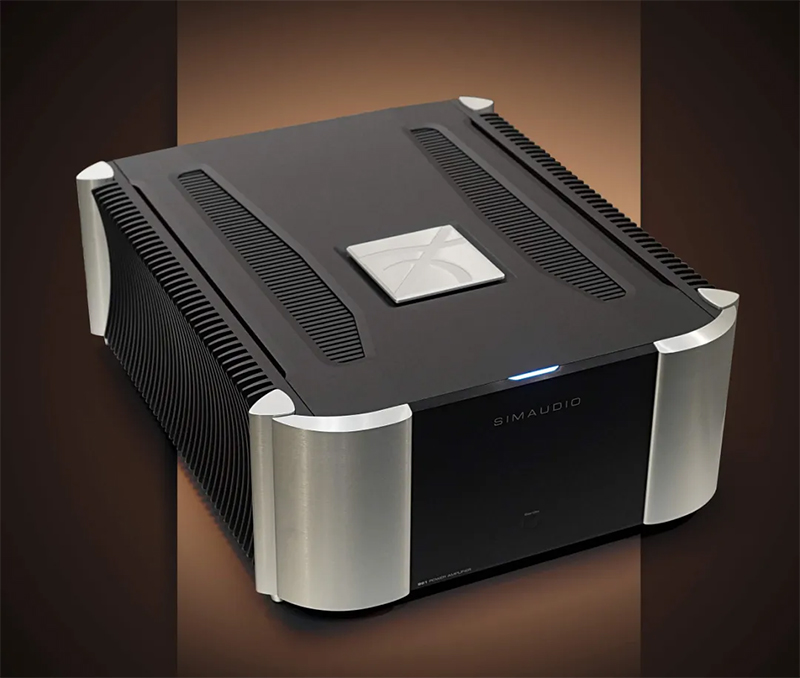

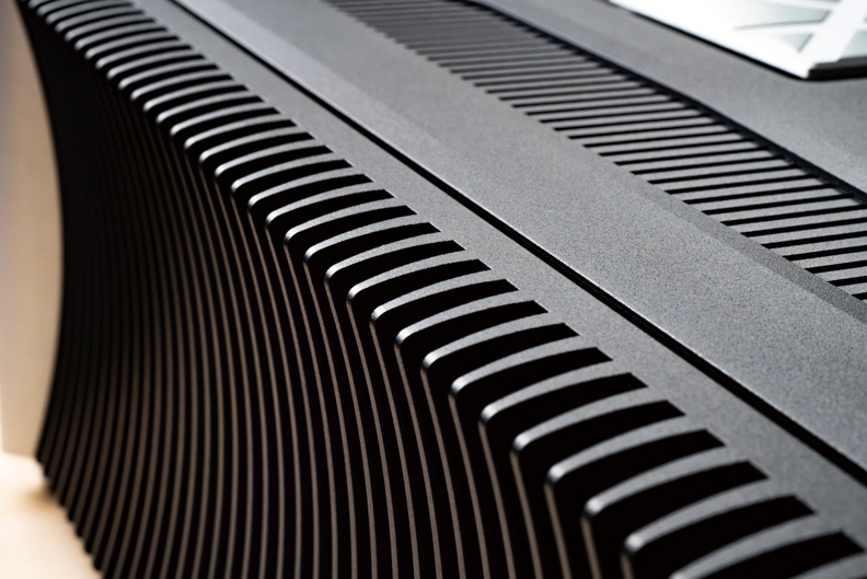

外观方面,作为立体声后级的861尽管在前面板上不存在音量、按键和显示屏,但两侧庞大的散热片以及扎实的四端三角形状的机箱立柱,都向我们呈现出“凶猛”和力量储备的暗示。另外,861的上盖并非传统意义上的平面设计,而是暗藏精妙巧思——中间区域微微隆起形成厚度差,向四周渐次收薄,如同一片被精心雕琢的金属曲面。最醒目的当属中央位置镶嵌的立体logo铭板,与机身的金属质感相映成趣。而且值得一提的是,现场我与Lobo一起搬抬时,我可以肯定一个人很难做到。从产品资料可以看到其重达70kg,而且机器较大,一个人搬抬非常容易闪腰。

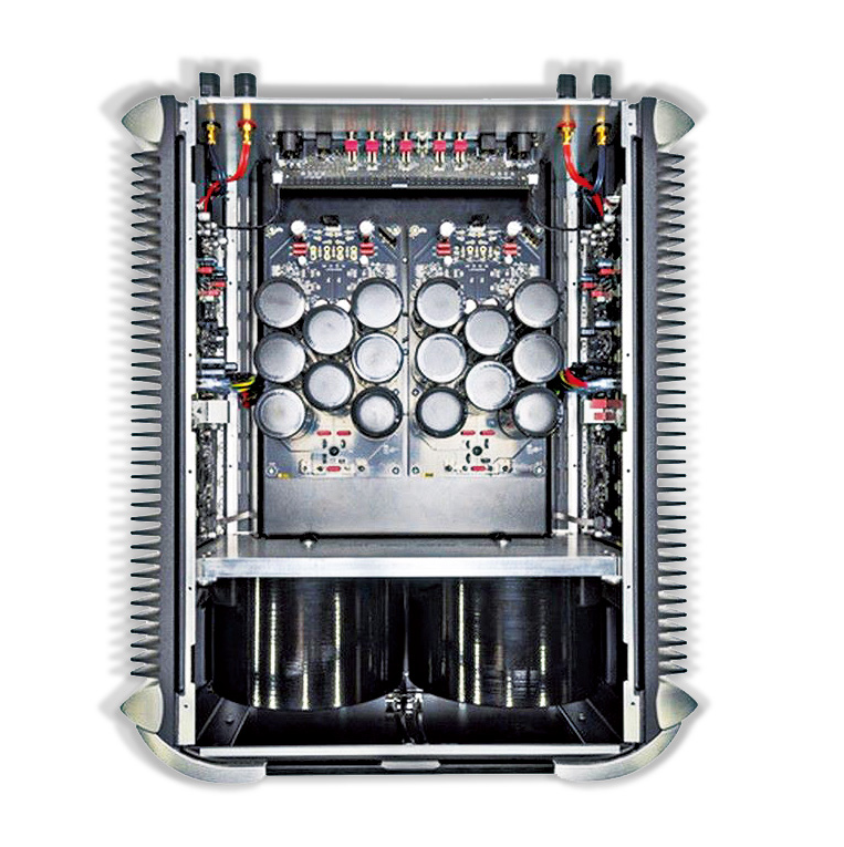

Simaudio 861的电路设计堪称品牌声学哲学的集大成者,以三大核心技术构建起低失真、高解析的放大体系,将“精准还原音乐本真”的理念贯穿始终。首先是MDCA失真消除技术。作为品牌数十年技术迭代的结晶,MDCAMOON Distortion-Cancelling Amplifier)失真消除放大技术是861的灵魂所在。其原理通过内置精密比较器实时比对输入与输出信号,一旦发现失真成分,即刻生成校正信号反馈至输出级进行动态补偿——这一机制突破了传统负反馈电路的局限(无需依赖整体或局部负反馈),却能实现更彻底的失真抑制。得益于此,861的总谐波失真低至0.002%,讯噪比高达119dB,频率响应覆盖2Hz-100kHz+0/-3dB),规格直逼理论极限,为纯净声底奠定基础。
其次:定制双极功率晶体。功率级的核心选用SimaudioMotorola耗时3年联合开发的定制双极功率晶体,这是一套专为Simaudio声学调校优化的“专属方案”。相比通用晶体管,其误差控制更严苛,可实现近乎完美的配对精度;频宽显着拓宽、线性度大幅提升,失真特性随输出电平变化几乎可忽略不计——这意味着无论小音量细腻演绎还是大动态爆发,861都能维持一致的透明感与聚焦力。听感上,晶体赋予的声音兼具“水晶般的干净”与“雕塑般的立体轮廓”,让音乐细节纤毫毕现。
最后,双单声道全平衡架构。为确保左右声道互不干扰,861采用双单声道全平衡架构,从电源输入端便将左右声道彻底分离:机箱前段搭载两颗1500VA环形变压器,以环氧树脂密封抑制振动,再通过加厚铝板隔绝磁漏干扰;每声道配备8颗大型滤波电容,总计16颗、容量高达228,000μF,构建起“大水塘”式稳压系统,杜绝电源噪声对信号的污染。这种“从电源到放大级的全链路独立”,让左右声道如同两套独立功放协同工作,动态对比与音场定位达到前所未有的精准度。

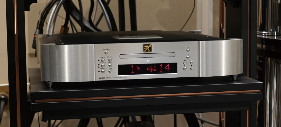

搭配方面,使用Simaudio 650D解码/转盘作为音源,驱动的音箱是Magico S3 2023,播放小提琴家María Dueñas24 Caprices24首随想曲)》,或许你认为后级放大器应该通过使用大动态的录音来进行测试,但实际上小提琴的分析力和高密度低失真和低底噪依然是放大器重要的考量标准。861后级放大器凭借MDCA失真消除放大技术,令我感受到小提琴音质的高密度、线性感和无隔膜感,声音逼真再现,同时展现优雅和华丽的气息。通过861的驱动表现,每一首录音都展现其出色的音乐性,涉及不同的演奏技术,Dueñas快速的音阶、双音、和声、跳弓、以及各种弓法和指法的变化,生动的颤音,简直体验到她手指法的灵活性与琴弓的控制能力。
