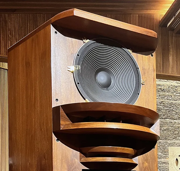

每对Tower SM-1生产周期需要8-10个月,它采用5路6单元反射式的设计,深75cm,宽101cm,高200cm,每支重达442Kg,外表贴上北美缎面胡桃木皮,可做二路、四路或五路电子分音。其中有2支18英寸低音单元 (TAD TL-1801)、1支12英寸中低音(JBL 2403),1支2英寸中高音号角(TAD 4002),1支1英寸高音号角(TAD 2001),和1支0.5英寸超高音号角。阻抗是4欧姆,灵敏度达到101dB/2.83V/1m。频率响应在很保守的标示为20Hz-20kHz(+-3dB),四个分频点分别是200Hz、800Hz、3.2KHz及10kHz。最早Westlake还用过Guass的低音单元,可惜这家公司关门了,现在连TAD都供货不多。理论上Tower SM-1可以用300B单端功放来推动,实际使用时,却几乎都以大功率后级搭配。庞大的Westlake旗舰效率虽高,阻抗最低到2欧姆,对功率的需求不能省,Westlake早就想到可能有人会用超大功率来搭配Tower SM-1,所以最大功率承受竟高达1200瓦。

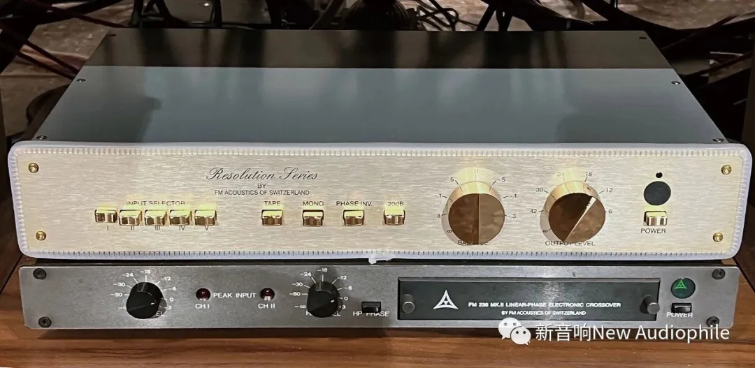

简单地说,要让监听风格的Tower SM-1发出悦耳的小提琴与温暖宽松的人声,更多需要的是经验而非金钱。上一次接触Tower SM-1,用加以二套(共四部)MBL 9010单声道后级推动,CD+解码+前级都是MBL的旗舰型号,黑色与金色相互闪耀视觉上很漂亮,声音却温暖柔美过头,听觉上黯然哑色。Westlake本身有二路电子分频器MRX-2与四路电子分频器HRX,后者采用高磁导率的MU金属屏蔽,可最大程度地隔离磁场干扰,四个频段可独立调整音量,理论上应该是Tower SM-1的理想组合,不走寻常路的张总却改用瑞士FM 236 MKII电子分频器。

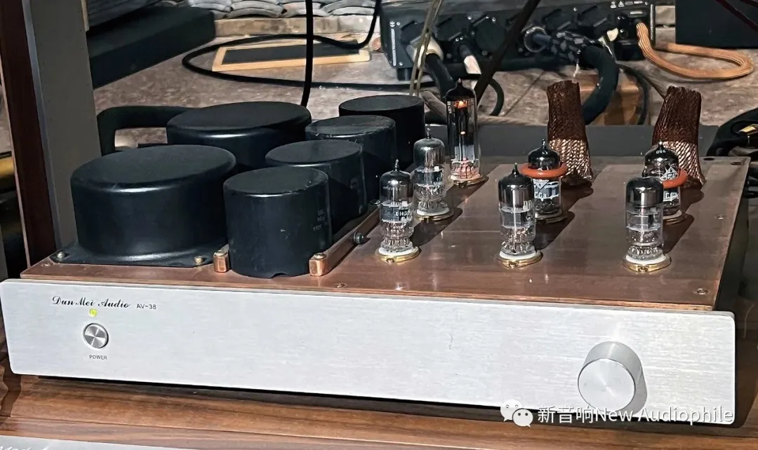

宁波一位资深音响师傅自制的唱放,用上德律风根等许多好管,不与FM Acoustic比较的情况下,声音温暖松柔很有特色
相比其他FM的产品,这部其貌不扬的电子分频器简直便宜到让人窃喜,自带可更换的200Hz、630Hz、800Hz等几组分频模块。其实FM Acoustics还有一些少见的产品,比如FM 236 MKII内其实就是由两台独立的FM 214组成,FM214是单端转平衡的界面,可当做缓冲器,功能和FM 216相反,FM 216的作用是平衡转单端。有人把dCS解码器从单端RCA输出连接FM 214,把它当做缓冲器,结果从平衡XLR出来的声音低频弹性十足。张总以一套功放全频推动Westlake音箱,其实用不着分频器的,他使用FM 236 MKII的原因,应该就是为了调整声音吧。

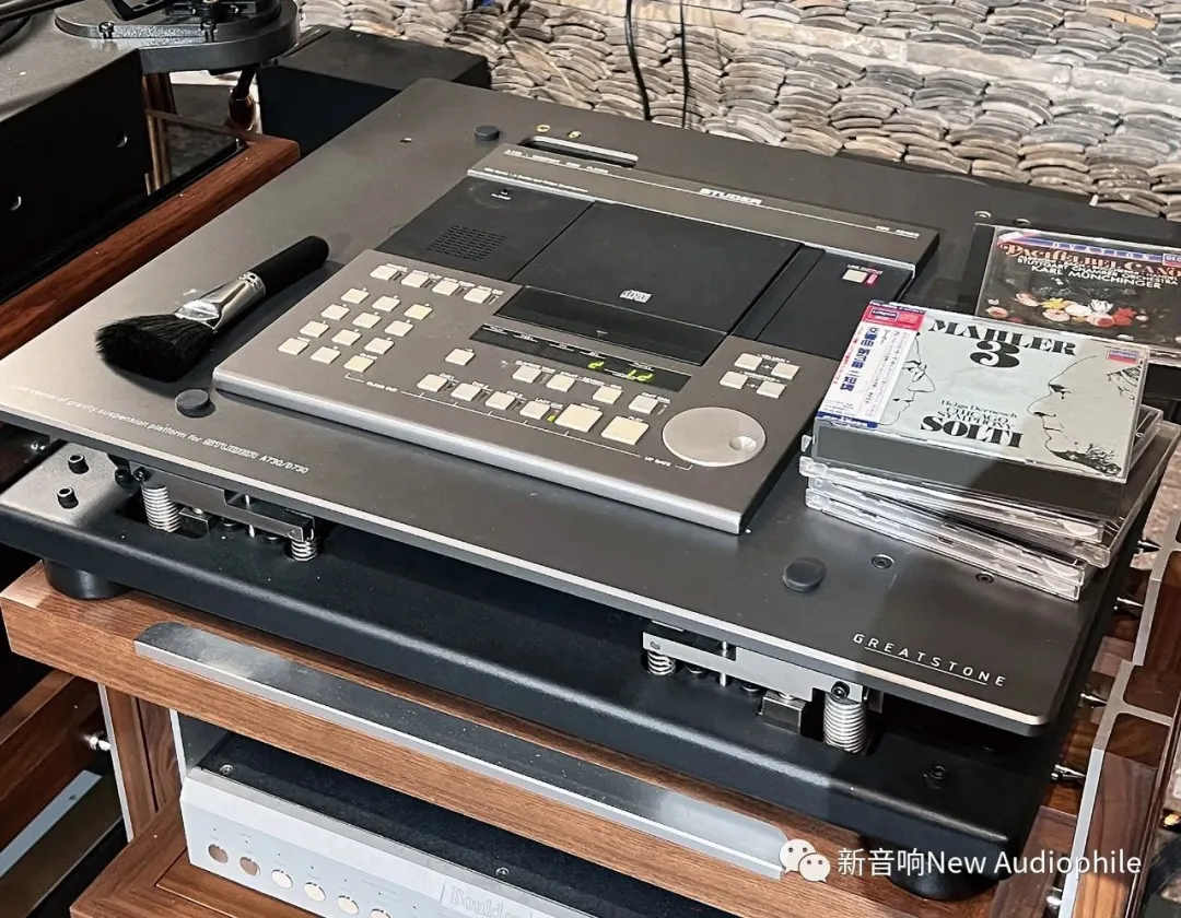

与我们常见的Studer A730 CD机不同,张总自己制作了一个巨大的金属底座,并有精密的弹簧避震设计

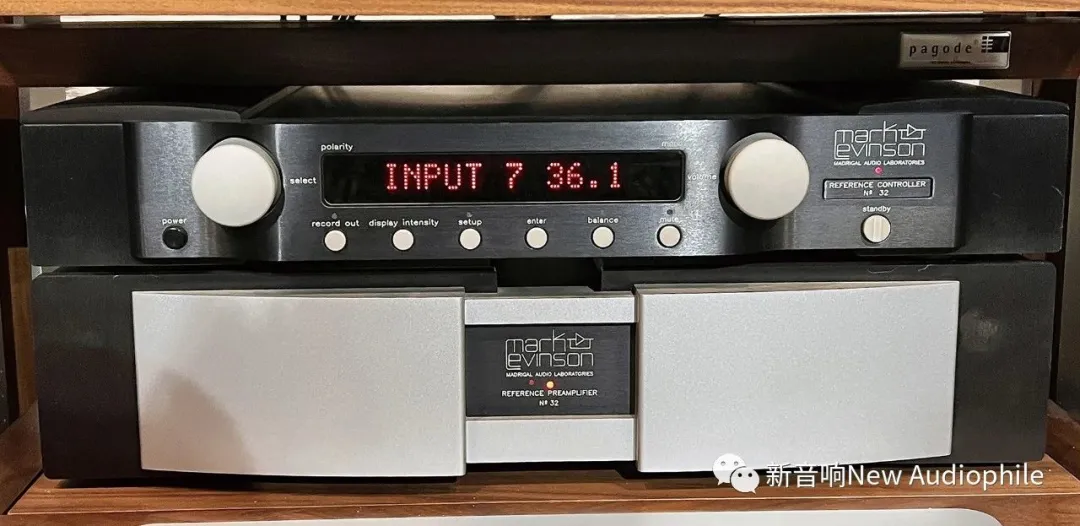

电子分音的好处有失真更小,每个喇叭单元完全得到功放的功率,没有损耗,可以随意组合不同特性的单元,可以随意调节每个单元的音量,分频点更换容易等等,都是传统被动分音器难以做到的。当然电子分音需要用到更多的功放,张总又有不同想法,他思考能否以更简便的方式取代。这里也有一套Mark Levinson的No.33单声道后级,搭配No.32前级使用,不但是宁波超级发烧友焦建华认为的绝配,实际上也是Mark Levinson历史上难以超越的经典,而张总与焦总在这方面意见一致。经过许多实验后,张总发现用一套美国Balanced Audio Technology(BAT)VK-655SE单声道后级,就可以全频的推动Tower SM-1音箱,不需要再复杂的电子分频了。Tower SM-1强力的低频来自2只18英寸低音单元,而这也是巨无霸音箱难以对付的地方,一部功放既要有强大电流与控制力驱动低音,对灵敏度超高的中高音又得保持细腻精致的质感,很矛盾也很难啊!

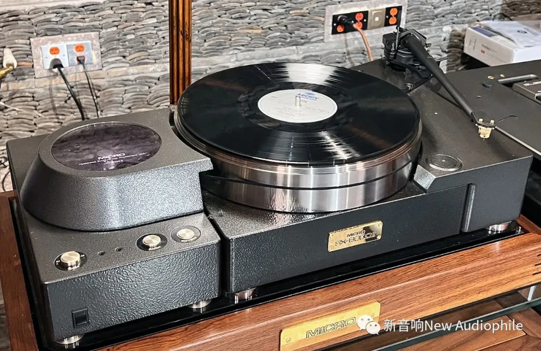

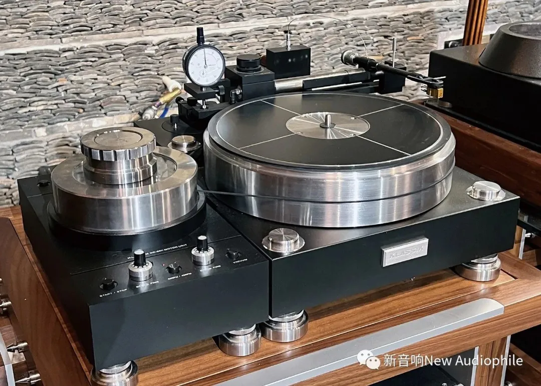

张总有两部黑胶唱盘,一部是安徽王涤涤制作的Klassik气浮唱盘,一部是经典的日本Micro SX-8000II气浮唱盘,后者在1984年推出,重达134公斤,张总认为王涤笛的制作与Micro相比毫不逊色

已经停产的Mark Levinson No.32电源分体前级,仍是该品牌难以超越的经典

上面的FM Acoustic唱放比较常见,下面的FM 236 MKII电子分频器就只有一些资深玩家才认识,纯模拟设计,两个频段可以分别调整音量,相当好用

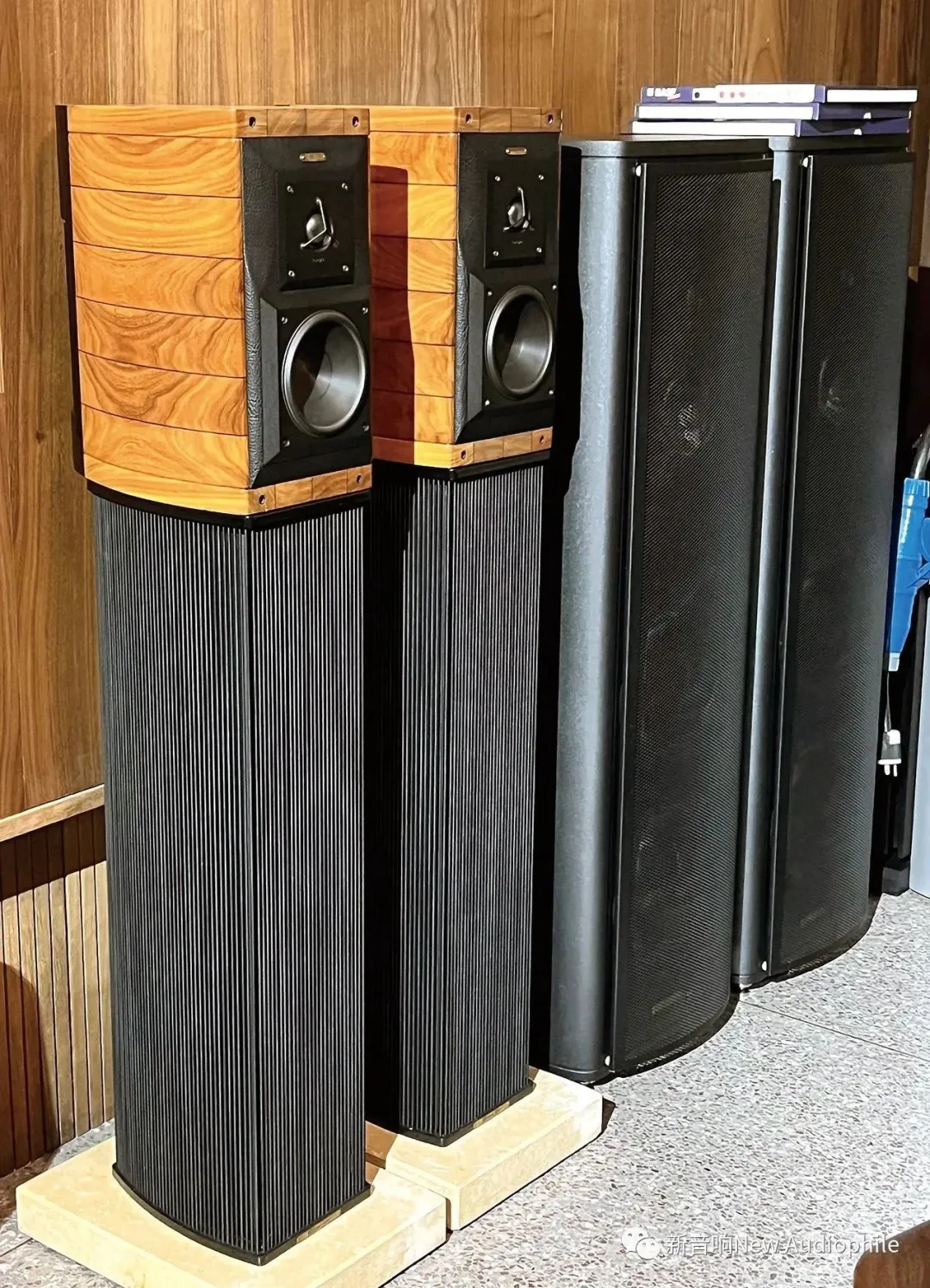

意大利势霸
小名琴

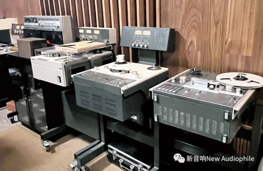

包括意大利势霸小名琴在内的多对音箱,还有许多开盘录音机,其实都是宁波的超级发烧友,同时也是张总好朋友的焦建华所有,焦总那里实在放不下了,只得托付在这里照顾
