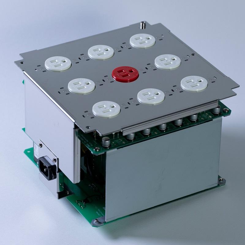

Joker8+VPs 是作为光城精工 35 周年「Anniversary+Jtune」企划第二弹所开发的产品,采用透过滤波与降低线路阻抗来抑制杂讯传播的设计。具备 8 组输出插座与 1 组虚拟接地专用插座,输出分为 3 组直通线路插座与 5 组滤波线路插座。同时搭载兼作主电源开关的断路保护器,可提供过电流保护,并内建突波吸收器。
内部配线全面采用印刷电路板设计,使用铜箔厚度 70μm 的双面基板,并以对称配置方式,将各电力线路长度控制在 500mm 以内。N(中性线)与 L(火线)采相对配置形成静电屏蔽,GND 则以大面积铜箔铺设以扩大导体面积。将虚拟接地技术应用于电源线路,在每一组 N/L 线路上各配置 6 颗铝电解电容,使每条线路的表面积达到 34,500cm²,而 GND 则达到 220,000cm²。
本机另设有虚拟接地专用插座(不供电),可对应连接该公司插头型虚拟接地产品「Crystal Eop」系列。机箱背面亦配备接地端子。电源输入口采用 IEC60320 C14,直接焊接于电路板并固定于副底盘上;插座部分则采用明工社的医疗级插座。
滤波线路采用由冈谷电机制抑制杂讯电容与 TDK 制 EMI 抑制电容所构成的薄膜电容配置。其衰减特性自约 200kHz 附近开始,在约 6MHz 时可达到约 −70dB(相当于杂讯水准约降至 1/3,160)。
在防振对策方面,采用了全新的「M.I.S.+β(Mechanical Isolation System+β,机械隔离系统+β)」。将承载电源插入口与电路板的副底盘模组悬吊于顶盖之下,并以三点支撑的 M2052 制振垫圈来抑制外来振动。顶盖则采用仅「放置于」主机壳上的自由设置方式,搭配铝合金整块切削的上/下盖、钢制机身、不锈钢副底盘以及 Hanenite 制振材料的组合,同时达成静电、电磁与磁性屏蔽效果。
在使用便利性方面,插座配置考量到避免 AC 变压器彼此干扰。顶盖上以雷射雕刻标示各线路系统的图示。随附的大口径 40φ 不锈钢避震脚垫,其底面配置 Hanenite 材料,支援三点或四点支撑方式。
规格方面:电压 AC100V(额定 AC125V)、频率 50/60Hz、容量 1,500VA,单相接地。插座规格为 NEMA 5-15R,配置 3 组直通线路插座、5 组滤波线路插座,以及 1 组虚拟接地专用插座。外形尺寸为宽 250 × 高 173.3 × 深 250 mm,重量约 8.0 kg。随附配件包括避震脚垫 ×4、安装螺丝 ×4,以及六角扳手 ×1。
