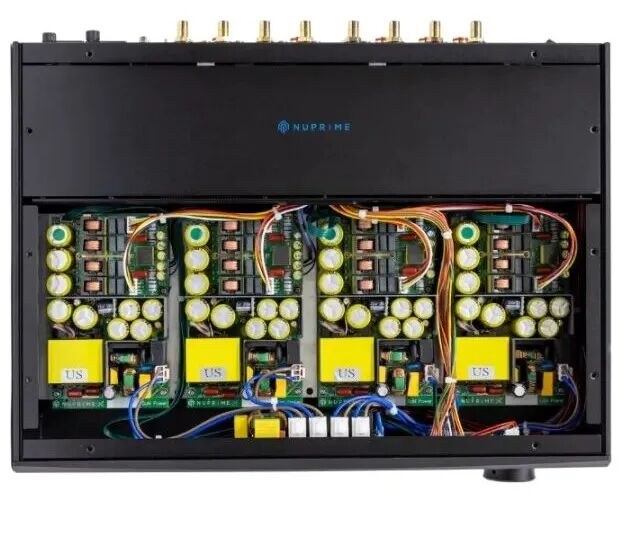

MCX 的八个功率放大器均由D 类放大器模块组成,采用桥接单声道配置,具有三级反馈控制、模拟电路和数字电路的独立电源,以及一个仅为放大器供电的自适应开关电源 (SMPS)。

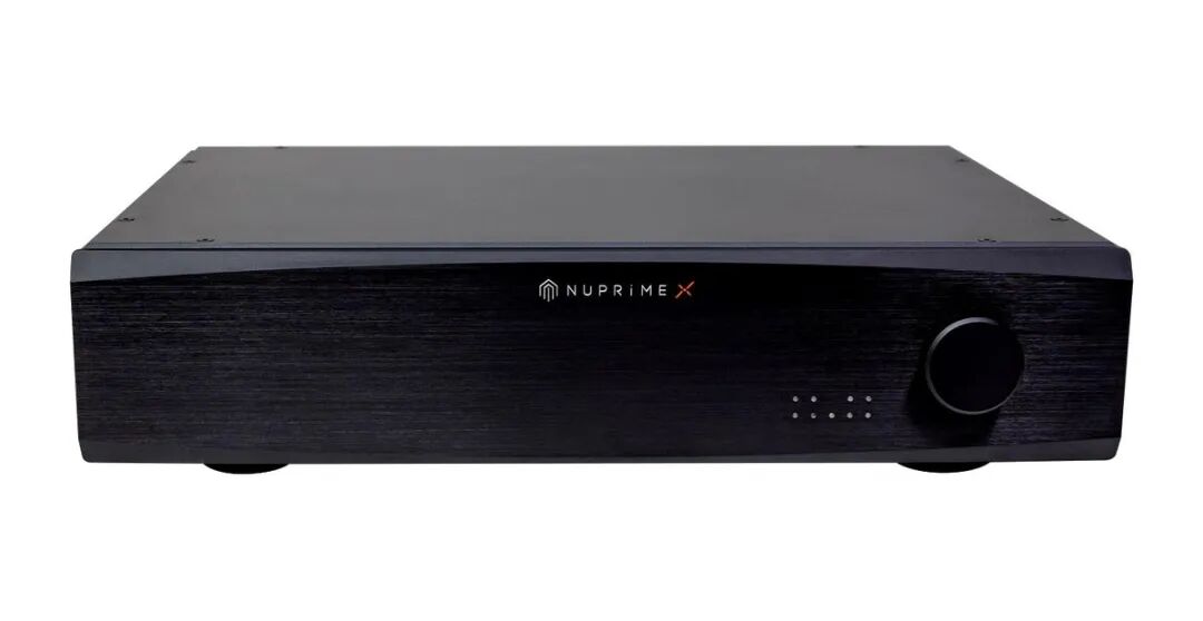

MCX-800AD 是一款厚重的黑色主机,正面面板简洁明了,背面面板则布满了各种接口和选项。正面只有一个控制旋钮:一个阻尼适中的大旋钮,通过轻柔的旋转即可调节音量。短按旋钮可在输入源之间切换。长按 3 秒则进入、解除待机状态。
旋钮上方有一个蓝色 LED 显示屏,以略显晦涩的方式显示当前音源和音量级别。目前显示的是 U8.71,表示我正在通过 USB 输入收听,音量为 71(满分 100)。虽然显示方式略显晦涩,但只要掌握了解读方法,就能轻松理解。不过,显示屏的清晰度和亮度还有提升空间。
旋钮下方有两排 LED 指示灯。上方四个指示灯分别以橙色(静音)、蓝色(开启)或熄灭(电源过热保护)显示电源/待机状态。下方五个指示灯为故障指示灯,黄色(功率放大器故障)或红色(过载保护)亮起。这些指示灯似乎能在电源循环期间提供相当详细的诊断信息,但每个指示灯似乎都没有与特定组件关联,而且也不清楚为什么每一层都需要多个指示灯。
如果 MCX-800AD 放在触手可及的地方,这一切都很方便。如果够不着,遥控器可以复制旋钮的控制功能,并且功能更强大,它为五个输入源分别配备了独立的按钮,并可以逐个切换。其次,它还有一个静音按钮,如果您的音源没有静音功能,这将非常实用;静音时,显示屏会闪烁。第三,也是最实用的是 DIS(显示)按钮,按下此按钮会短暂地将音源/电平显示替换为当前的采样率。如果按下 DIS 键后显示屏变黑,则表示输入源未激活。我发现这在设置复杂系统和更换组件时非常有用。
