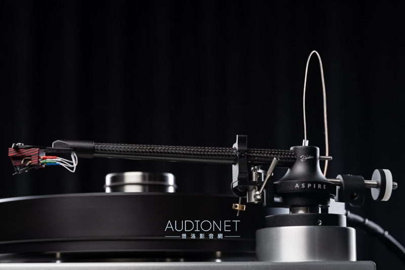

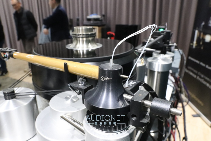

除了唱盘,唱臂也是J.Sikora另一知名的产品。只要你见到唱臂是黄色的,几乎可以肯定就是J.Sikora出品的唱臂;之所以是黄色,是因为臂管是以Kevlar制成。对音响迷来说Kevlar并不是很陌生的材料,但J.Sikora应该是目前唯一拿来制作成唱臂管的。Robert说因为Kevlar要制作成臂管的难度很高,J.Sikora大概在五年前成功研发出来。这个Kevlar臂管内部使用硬质泡沫填充,最外加上抛光树酯。目前必须由熟练工匠花一整天时间才能生产一根,显然不可能作为Aspire随附的唱臂。
后来他们找到碳纤维作为替代品,因为碳纤维已经是圆筒状,因此制造速度反而更快,一天可以制作5只,材料特性又够优异。然后再把油压单点轴承的材料中氧化锆的部分替换为不锈钢,铝青铜合金变为铝合金,内部线材改为纯铜;最终成功在不更改结构之下制作出Aspire随附的碳纤维唱臂。这只碳纤维唱臂只作为Aspire随附唱臂,不单独销售。
▲上图为Aspire随附的碳纤维唱臂,下图为Kevlar唱臂。可以发现除了材料改变,结构几乎一样。

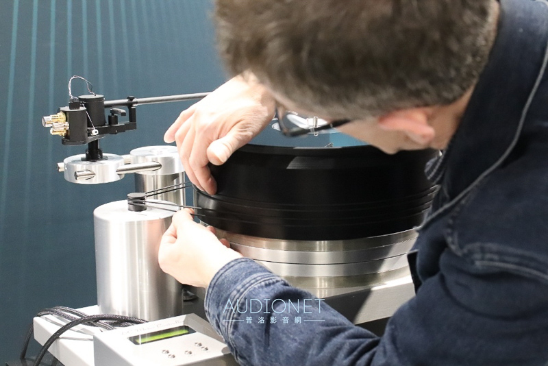

▲J.Sikora认为唱盘要能很快停止转动,不必等待就能换唱片才是正确的,并现场用Standard唱盘示范停止的速度。
