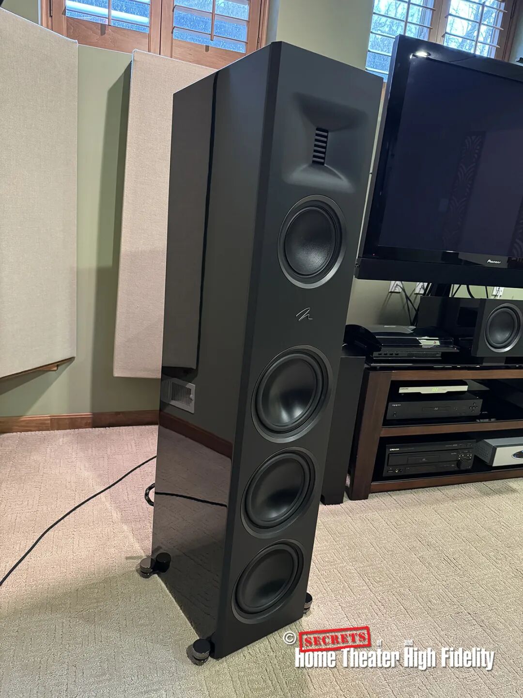

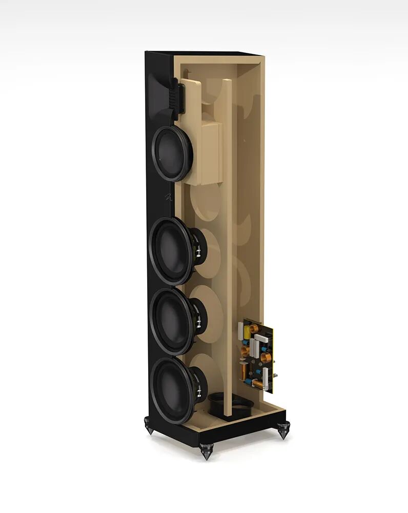

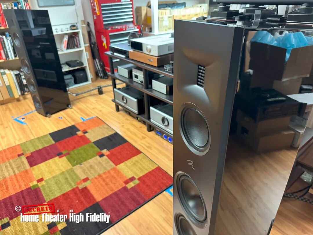

首先是 Motion XT F200,是一款尺寸适中(近 130 厘米高),属于方方正正的落地式音箱,高音单元位于距离地面约 115 厘米的中心位置。经典的 3 分频设计,箱体底部设有双低音导管。高音单元采用的是 Martin Logan 第二代黑曜石折叠气动XT高音单元。
根据官方数据,与上一代产品相比,新款产品采用了更大的振膜面积和更大的驱动系统。高音单元安装在特制的波导系统(高 6 英寸,宽 8 英寸)内,波导系统安装在前障板上,优化高音单元的扩散效果。6.5英寸中音单元的锥盆采用凯夫拉®纤维增强+Nomex涂层,既保持了轻量化,又能有效控制整个频段内的共振和振膜振动。此外,还配备了坚固耐用的铸铝盆架,并置于箱体内独立的密封腔体中。

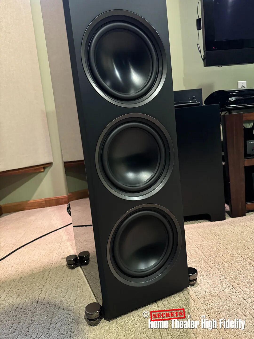

三只 8 英寸低音驱动单元采用铝制锥盆和铸铝盆架,三只单元放置在音箱底部(最底部的低音单元被安装的更贴近地面),配合Vojtko分频系统,将地面反射更好的利用起来,对低频做近一步增强。
Motion XT F200 音箱由四个高度可调的减震脚钉支撑。脚垫可选配橡胶或钢制钉脚,完美适配地毯/坚硬面。我的工作室地面材质为硬质复合地板,所以装上橡胶钉后完美解决。

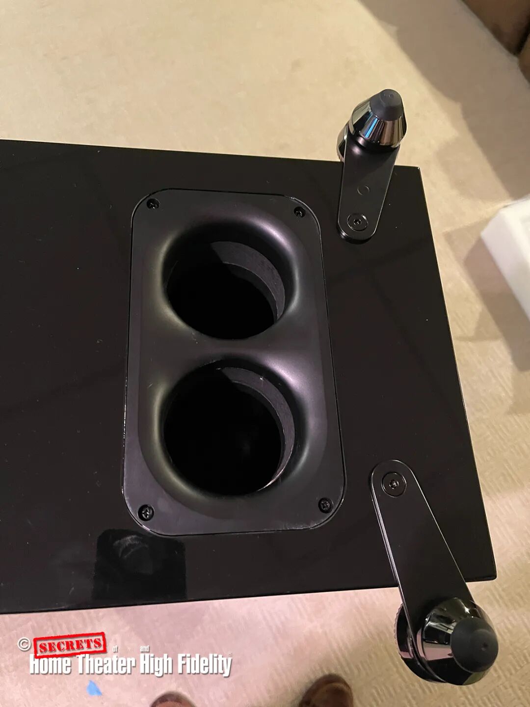

Martin Logan 为双低音导管的向下发声提供了足够的空间。这样的设计为靠墙摆放提供更大的灵活性,同时不会对低频性能产生不良影响。

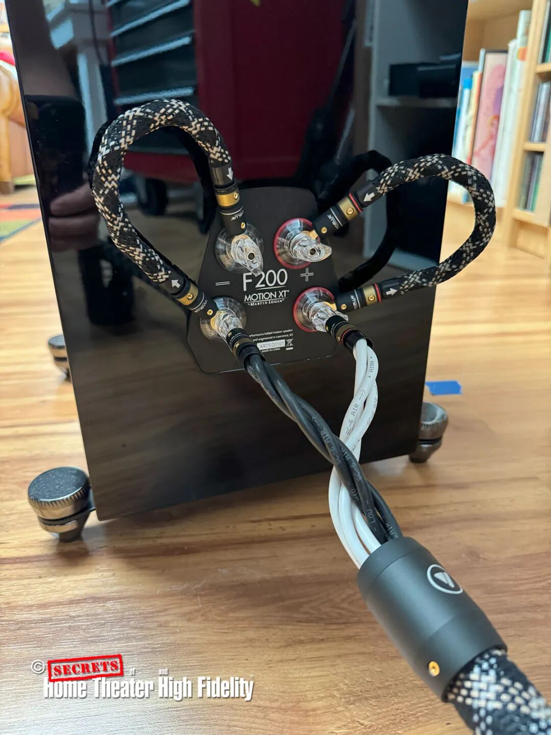

背部有两组接线柱,支持双功放/双线分音。我非常喜欢尺寸宽大的“蝶形螺母”式接线端子,让裸线和Y插的紧固和断开变得轻而易举。所有 Motion XT 系列音箱配备的都是同款接线柱,十分贴心。如果选择高光黑配色的话,在房间里不会非常显眼,中规中矩。胡桃木色/缎面白色能起到一定的柔化作用,但我希望箱体设计能更具美感一些。

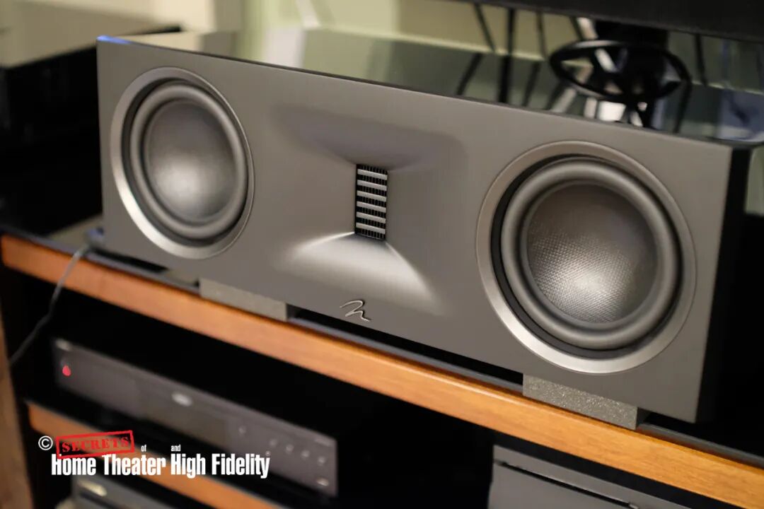

Motion XT C100 中置音箱采用 2.5 分频设计,使用了与 F200 相同的高音单元配置,外加两只中低音单元(尺寸和振膜材料与 F200 的中音单元相似),并以水平 MTM 排列。我很好奇,2.5 分频系统在高音单元两侧各有一个相同中低音单元的音箱是如何工作的。Martin Logan 的产品经理 Andrew Lindsey 向我做了解释:C100 采用了 2.5 分频 MTM(中音/高音/中音)系统,两只低音单元在 (1300 Hz) 之前的工作频率相同,之后其中1只低音单元的频率响应逐渐衰减,而另一只低音单元则工作到高音分频点 (2500 Hz)。这种设计能够最大限度地减少指向性效应,原理与 TM(高音/中音)设计类似,因为在接近高音分频点时,只有一个低音单元在工作。实际上,C100 是一款 MTM 设计,但在接近高音分频点时,工作特性又会类似于 TM 的设计。
箱体的长边经特殊设计,根据放置的侧边不同,来调整驱动单元的角度,实现标准的中置音箱摆放和机柜较低层的摆放。音箱背部有一个硕大的低音导管,与两组接线柱错开。C100 的“ML”标志为可拆卸式,可根据不同的摆放方式调整方向。

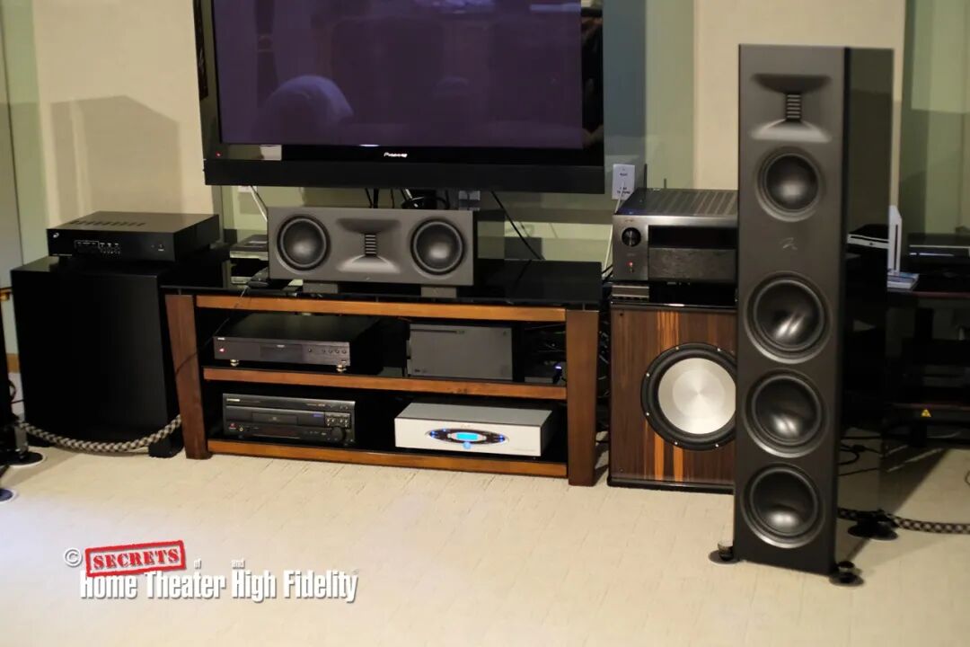

作为一套完整的影院系统,我将 Motion XT F200、C100 和 MP10 三款音箱布置在我 13.5 英尺(4.11米) x 18 英尺(5.47米) x 7.5 英尺(2.28米)的影院空间内。
为完善系统,还使用了四只 Golden Ear Super Sat 3 音箱作为 ATMOS 天空声道,以及只个密封式低音炮(前后各两只),呈正方形排列,每只低音炮都放置在距离最近侧墙四分之一宽度的位置。前置低音炮分别是 Chase Home Theater CS 18.1 和 AV123 UFW-12HR,后置低音炮则是两只 SVS SB16 Ultra。Denon AVR-A1H 作为解码和驱动中心,Reavon UBR-X200 和 OPPO BDP-103 作为光盘讯源。Apple TV 4K 则作为流媒体播放讯源。房间声学处理由 GIK Acoustics 提供,线材则混合使用了 Viablue 和 Blue Jeans Cables。 两只音箱相距2.73米,略微向内倾斜,角度不超过5度。座位位置距离两个音箱之间的中心点约3米。

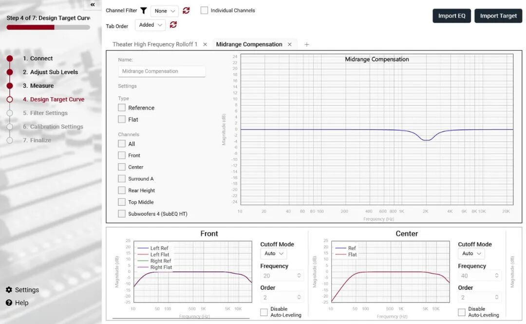

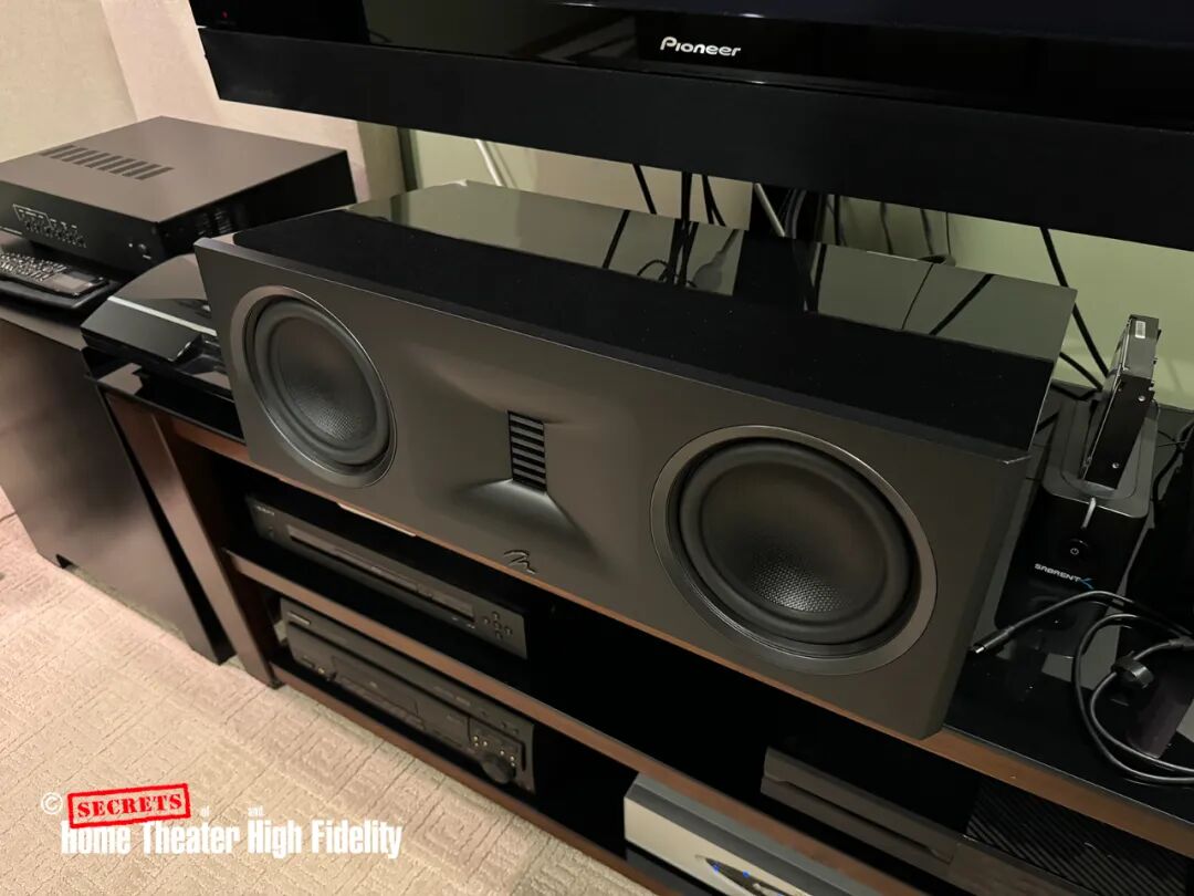

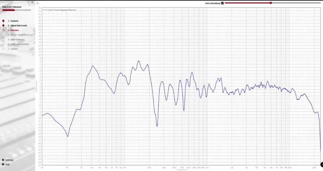

从影院的音箱配置开始,全新 Motion XT 系列音箱有很多值得称道的地方。首先使用 Denon AVR A1H 功放的屏幕界面运行 Audyssey MultEQ XT32 软件进行基本调声,看看这种简单快捷的方式是否符合预期。总体而言,所有音箱的衔接非常出色,与现有的低音炮衔接得天衣无缝。令人惊喜的是,Audyssey 内显示 C100 中置音箱的低频下潜竟然达到了 32Hz。
之前测试过其他品牌的同尺寸中置音箱,放在相同位置, 40 Hz/50 Hz的频率时就截止了。总的来说,感觉在播放一些用来进行系统初评估和平衡的熟悉的多声道片段中,中高频略显沉闷。
在笔记本电脑上重新打开 Audyssey 的 MultiEQ-X Editor,运行系统调声。通过程序,禁用 Audyssey 标准校准程序中内置的“中频补偿”(提升 2 kHz 为中心的 3.5 dB 凹陷)。这让声音焕然一新,找回了缺失的那种活力。我心想,为这个程序多花 20 美元真是物有所值。

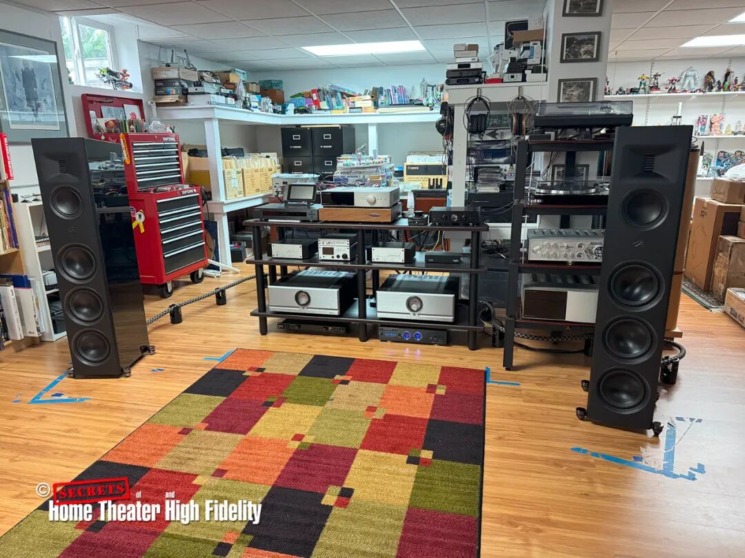

我迫不及待地想聆听 Motion XT F200 落地音箱在立体声系统中的表现。把它们搬到我的工作室并摆放好之后,很快发现它们有着鲜明的个性。为了尝试不同的摆放方式,我把 F200 音箱摆的比平时更靠近后墙。发现对于这对音箱来说,强劲的低音输出会让中低频段的声音变得浑浊不清。但当我把它们拉远超过 3 英尺(约 90 厘米)后,这种浑浊感就完全消失了。当然每个空间的声学特性都不同,所以每个人的体验可能会有所不同,还是要以实际情况出发来看待这个问题,但这对我来说似乎是一个有效的方法。

我坐在标准的办公椅上,耳朵离地44英寸(约112厘米),音箱的中高频表现明显更加明亮。这与我之前试听过的同尺寸的Paradigm Founder 120h音箱截然不同。在同一个房间里,Paradigm音箱的高频表现更加线性,也相对更加内敛。换了一把椅子,耳朵离地39英寸(约99厘米)后,高频略微柔和了一些,而Paradigm音箱则基本保持不变。为了更好地感受整体音质,我分别在两种高度的椅子上聆听了一段时间。毫无疑问,Martin Logan音箱的高频更加“通透”,这一点在我聆听Brian Bromberg演奏的专辑《LaFaro》中的曲目“Waltz for Debby”时尤为明显。

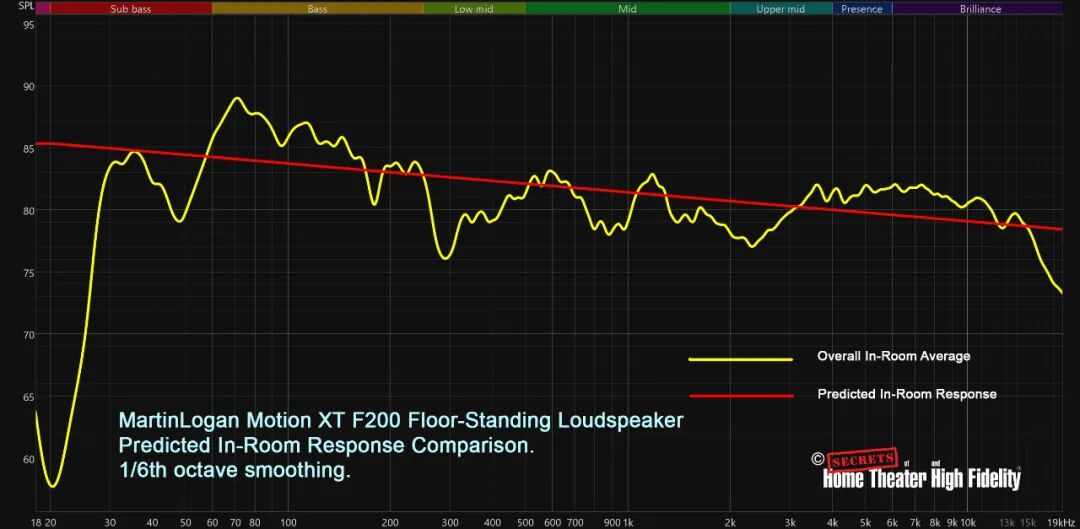

本次对 Martin Logan Motion XT F200 落地音箱的室内测量采用 18 点空间平均法。首先对右侧音箱进行 9 点测量,然后对左侧音箱重复此操作。对两个音箱的数据取平均值是其他研究者也曾使用并发表过的方法。使用两个音箱的数据可以通过平均两个音箱因房间不对称性而产生的响应差异来降低房间的模态响应。然而,这种方法无法完全消除房间不对称性,因此 300Hz 以下的响应仍然主要受空间声学特性的影响。
David Rich 指出:
从 1 kHz 到 10 kHz,我们可以看到一条像笑脸一样的频率曲线(在中音-高音分频点附近),同时高音单元的振幅也相应提升。在低频端,50 Hz 到 100 Hz 之间存在能量过剩,但这取决于房间环境。700 Hz 到 800 Hz 区域的凹陷似乎是房间声学特性造成的,在下方所示的准消声室聆听窗口中并不存在。

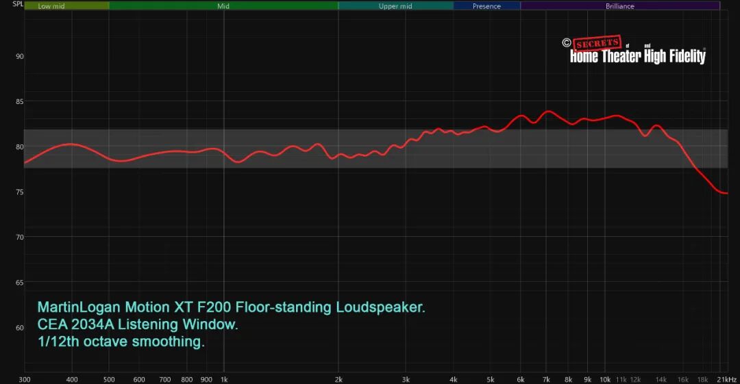

这是 Martin Logan Motion XT F200 的 CEA-2034A 聆听窗口图,频率范围从 300 Hz 开始,取平均值,测量点分别为:轴向 0 度、垂直方向 +/-10 度、水平方向 +/-10 度和 +/-20 度。这是扬声器主要表现的频率范围(300 Hz 以下的响应往往受空间声学特性影响较大)。
David Rich 指出:
CEA曲线是在麦克风垂直位移较小、水平方向测量次数较多的情况下测得的。正如我们将在下文看到的,中音-高音分频点对麦克风垂直位置的变化非常敏感。因此,与NRC曲线相比,CEA曲线的分频点区域会出现更大的凹陷。

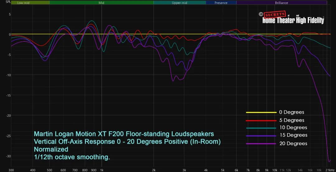

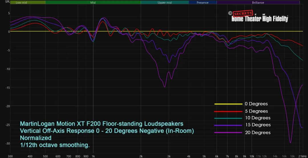

接下来观察正角度的垂直辐射模式。图中显示了0度到+20度的角度范围,频率从300赫兹开始递增,测量是在室内近场条件下进行的。
这里展示的是负角度的垂直辐射方向图。图中显示了0度到-20度的角度范围,频率从300赫兹开始向上调整,测量是在室内近场条件下进行的。

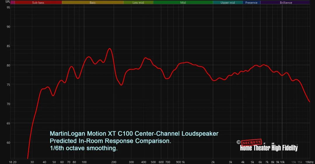

这是在与F200相同的录音室中对C100中置音箱进行的整体室内平均测量结果。可以看到,在40Hz以下仍能保持稳定的输出,而且这是在放置在远离地面的支架上的情况下测得的。如果将其放置在电视柜上,并利用靠近墙壁带来的额外房间增益,那么能在30Hz以下的低频范围内获得稳定的输出也就不足为奇了。

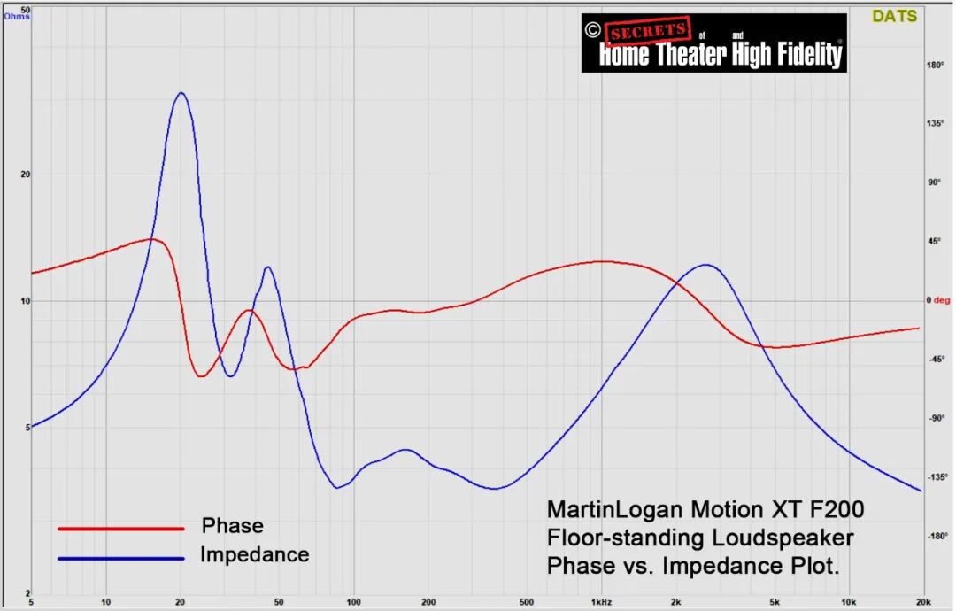

这里展示的是 Martin Logan Motion XT F200 的阻抗扫描结果。结果表明,在 5 Hz 至 8 Hz、60 Hz 至 1 kHz 以及 6 kHz 至 20 kHz 的频率范围内阻抗均低于 6 欧姆。在 20 Hz 处阻抗峰值高达 32 欧姆,在 45 Hz 和 2.5 kHz 处阻抗峰值高达 13 欧姆。从 60 Hz 到 1 kHz 以及 6 kHz 以上的频率范围内,阻抗均低于 6 欧姆。在 75 Hz 至 500 Hz 之间,扬声器的阻抗稳定在 4 欧姆左右。Motion XT F200 的规格参数显示其标称阻抗为 4 欧姆,这与实际数据相符。

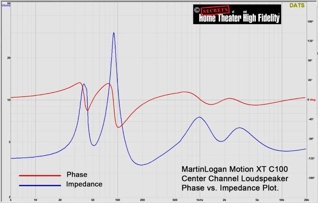

这里展示的是 Martin Logan Motion XT C100的阻抗扫描图。标称这款音箱的阻抗为 5 欧姆,而阻抗扫描结果显示,C100 仅在 20 Hz 以下以及 150 Hz 至 350 Hz 之间降至 4 欧姆左右。因此,5 欧姆的标称阻抗是准确的。
