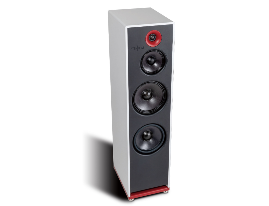

这一次,试用的便是直接从系列的旗舰型号Alumine Five精简而来的Alumine Three音箱。
扎实的金属箱体

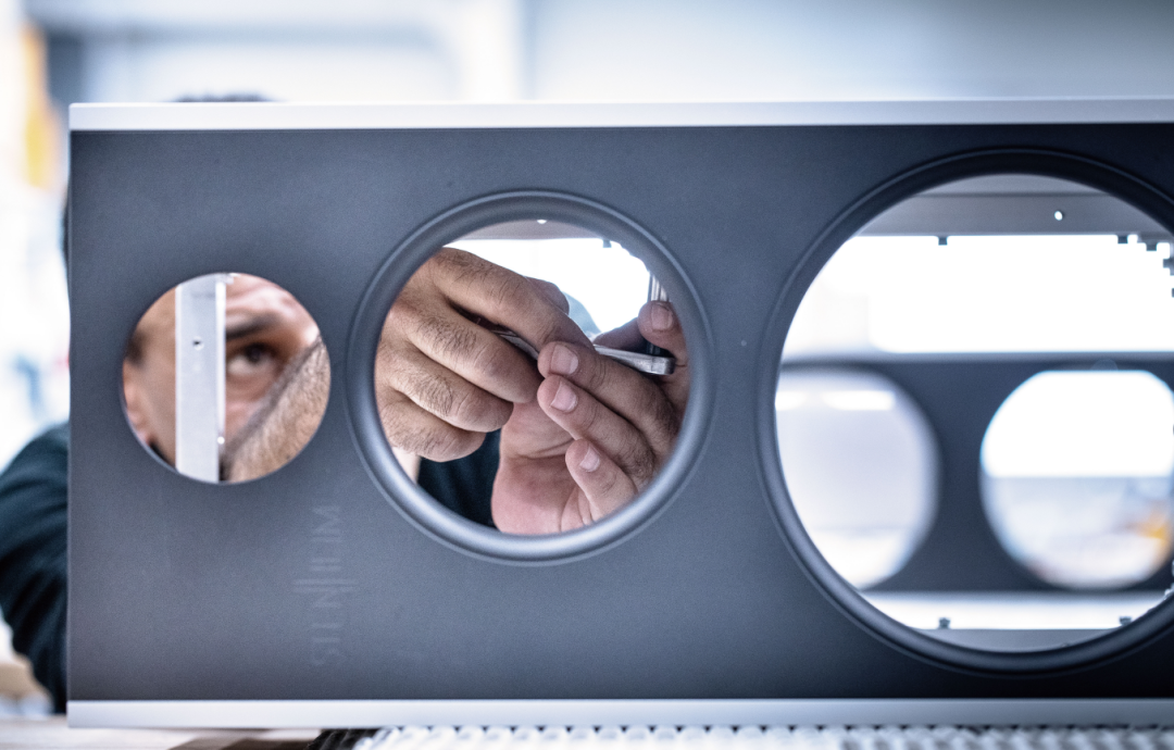

Alumine Three音箱的体积虽然并不算高大,但是单只重量竟然高达70kg,几乎有普通相近体积音箱的两倍,可见厂家下料很重。与同厂其他产品一样,Alumine Three音箱也采用了航天级铝合金材料来制作箱体,配合内部的多重榫接支撑增强结构,以确保刚性和稳定性,避免受到谐振的影响。同时,箱体被分隔为上下两个独立的腔室,分别用来放置高、中音单元和低音单元,尽可能减少不同频段单元工作时的相互影响,确保声音的纯净无染。
此外,厚重的箱体表面作阳极雾化处理,视觉和触觉的体验都非常高级,同时整体看上去也很低调,摆在任何风格的听音环境中都不会违和。
Alumine Three音箱是四单元三分频前导向低频反射式设计。仔细看的话,会发现导向孔位于前面板正面最底部,呈一个狭长条形开口,也是比较罕见的设计。

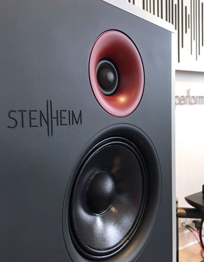

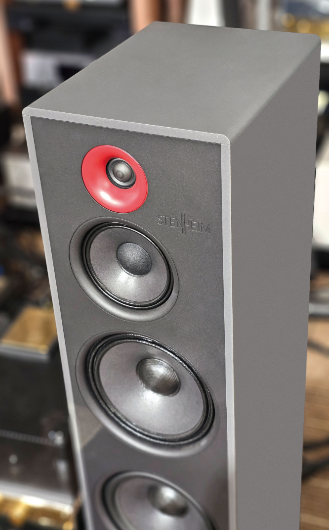

前面板上部安装了一只直径1英寸的丝膜软球顶高音单元。你可以看到高音单元四周的面板有一圈铝合金制成的浅号角弧形,这就是Stenheim品牌核心的“超微号角”设计。其原理实际就是传统号角技术的“缩小版”,通过号角的弧形表面均匀反射高频声波,加大声波扩散角度,同时增强音场表现。这只高音单元还采用了钕磁铁驱动,可以有效提升控制能力,高频延伸也达到了35kHz。
中音单元直径为5英寸,也是由钕磁铁驱动,两只低音单元直径则为8英寸。这三只单元的设计和用料基本一致,锥盆由高强度纤维分多层制成,表面涂有阻尼树脂,同时配合传统的双层折皱布悬边,可以提供丰富而有力的中低频。
两只低音单元的一个细节很罕见:上方低音单元的悬边较硬,下方低音单元的悬边较软,分别侧重中频响应与低频延伸,这也是设计上的一大巧思,也令低频下限达到了32Hz,对于一款中型的座地式音箱来说是个好成绩。
值得一提的是,高音单元和中音单元在前面板上的安装位置略有些“偏心”,也就是说发声中心不与低音单元在同一条垂直线上,并且高音单元和中音单元的“偏心”幅度也略有差别。这种设计厂家并未具体说明原因,猜想可能是与校正全频段的相位差异有关。

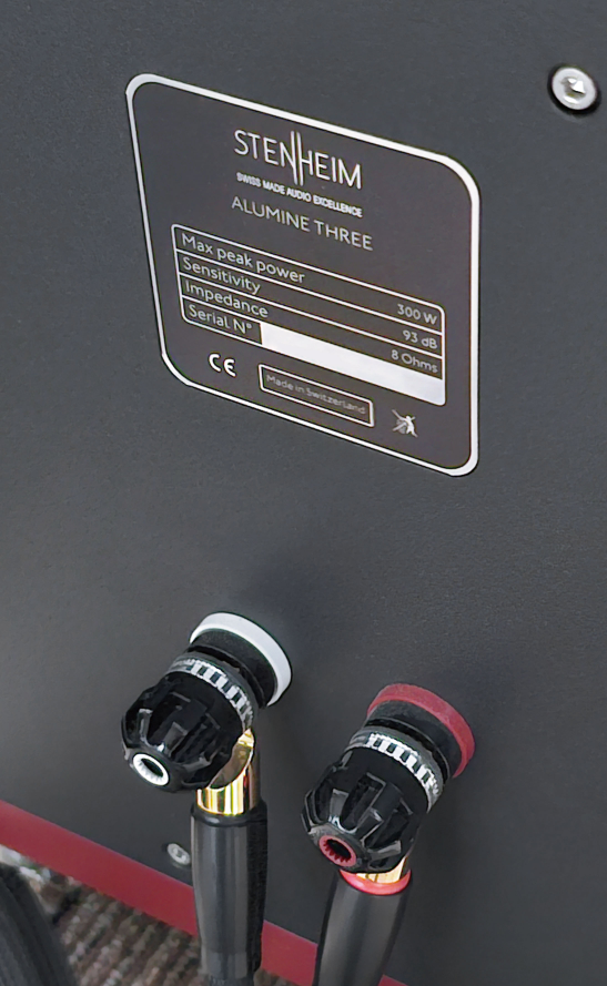

分频器方面,Alumine Three音箱采用了来自Mundorf品牌的高级发烧元器件,提供平衡自然的频率分配。借助优秀的单元和分频器设计,Alumine Three音箱的灵敏度竟然高达93dB,厂方推荐的最小放大器功率也仅需10W,这意味着即使是小功率的电子管放大器也能够将它轻松驱动,对于模拟音频发烧友来说属实是一大福音。

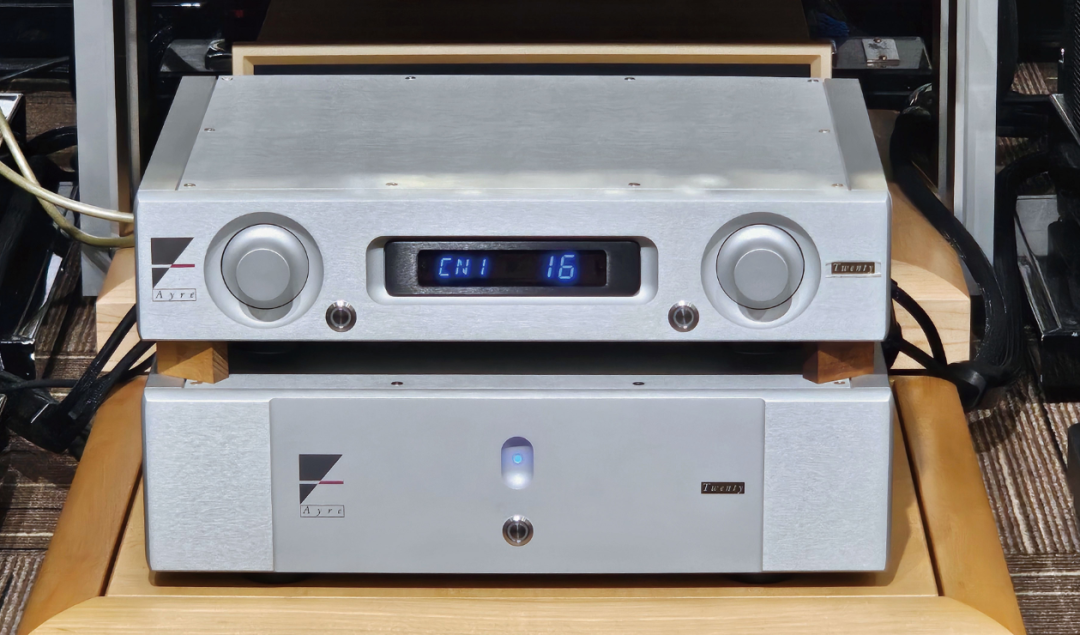

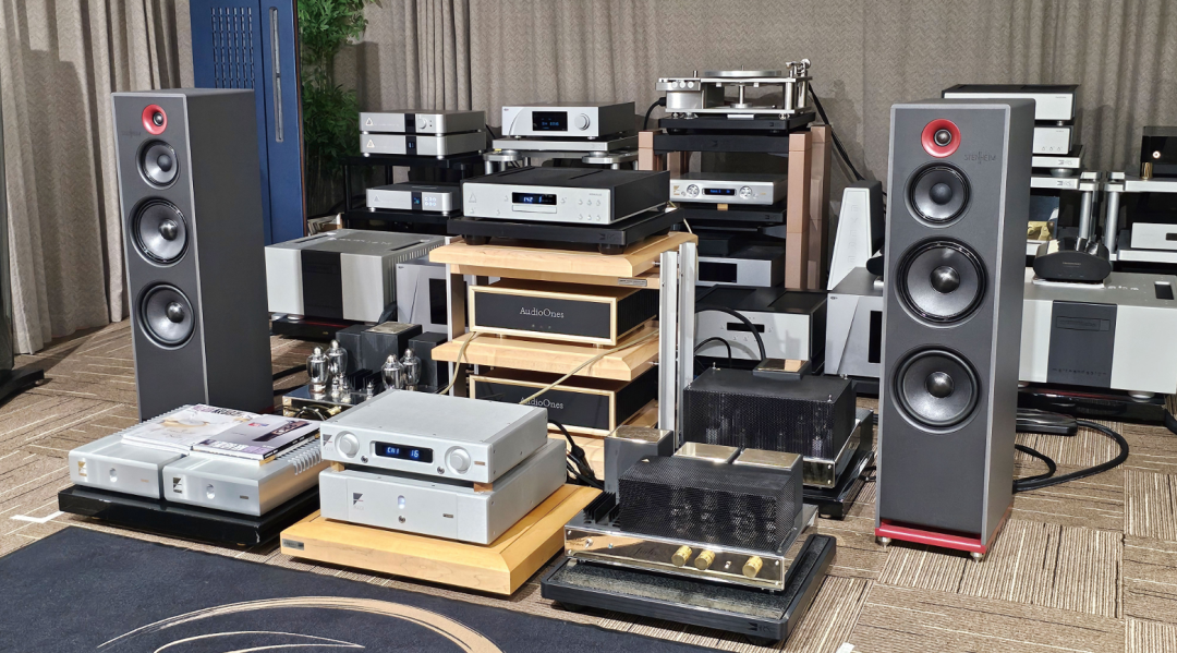

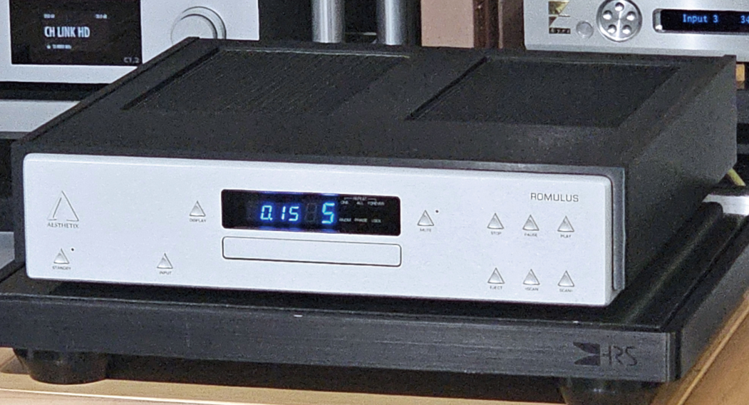

试听时,为Alumine Three音箱搭配了Aesthetix品牌的Romulus CD播放机、Ayre品牌的KX-R Twenty旗舰前级放大器和VX-5 Twenty立体声后级放大器。
Romulus CD播放机的特点是使用电子管输出的DAC线路,采用Burr-Brown PCM 1792A芯片;DSP部份使用Motorola DSP 56362芯片,并采用自家研发的超取样数位滤波电路。KX-R Twenty旗舰前级放大器则配置了先进的VGT可变增益音量控制电路和全新升级Double Diamond驱动级电路,并搭配零负反馈的全平衡电路。VX-5 Twenty立体声后级放大器也搭载了厂家专利的‌Equilock增益级和‌Diamond输出级,可以有效抵消噪音,使背景更宁静,动态更强劲。
