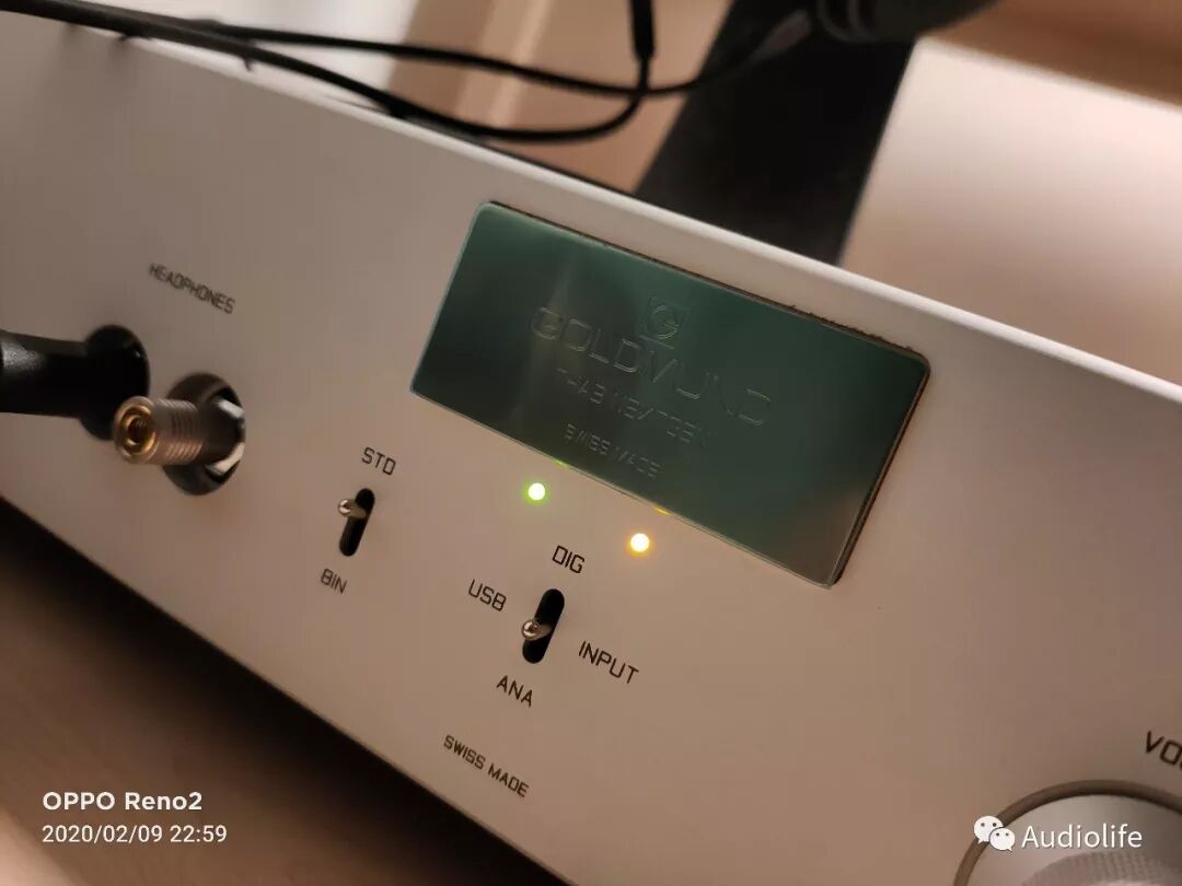

外观方面一脉相承的高文风格,前面板的接口、功能从左至右分别是2个6.35耳机口、聆听模式切换、输入信号源切换、音量调节。THA3依然不带平衡耳机口。在高文的金色铭牌下面有两个指示灯,分别是电源和耳放电路开启(在USB、同轴、光纤数字输入下,THA3的耳放电路并非一直工作,当播放音乐时耳放电路才自动开启,音乐停止大约3秒则自动关闭,这是由内部的继电器控制的,可以明显的听到继电器“噔”的一声,在ANA IN模式则一直保持开启状态)。

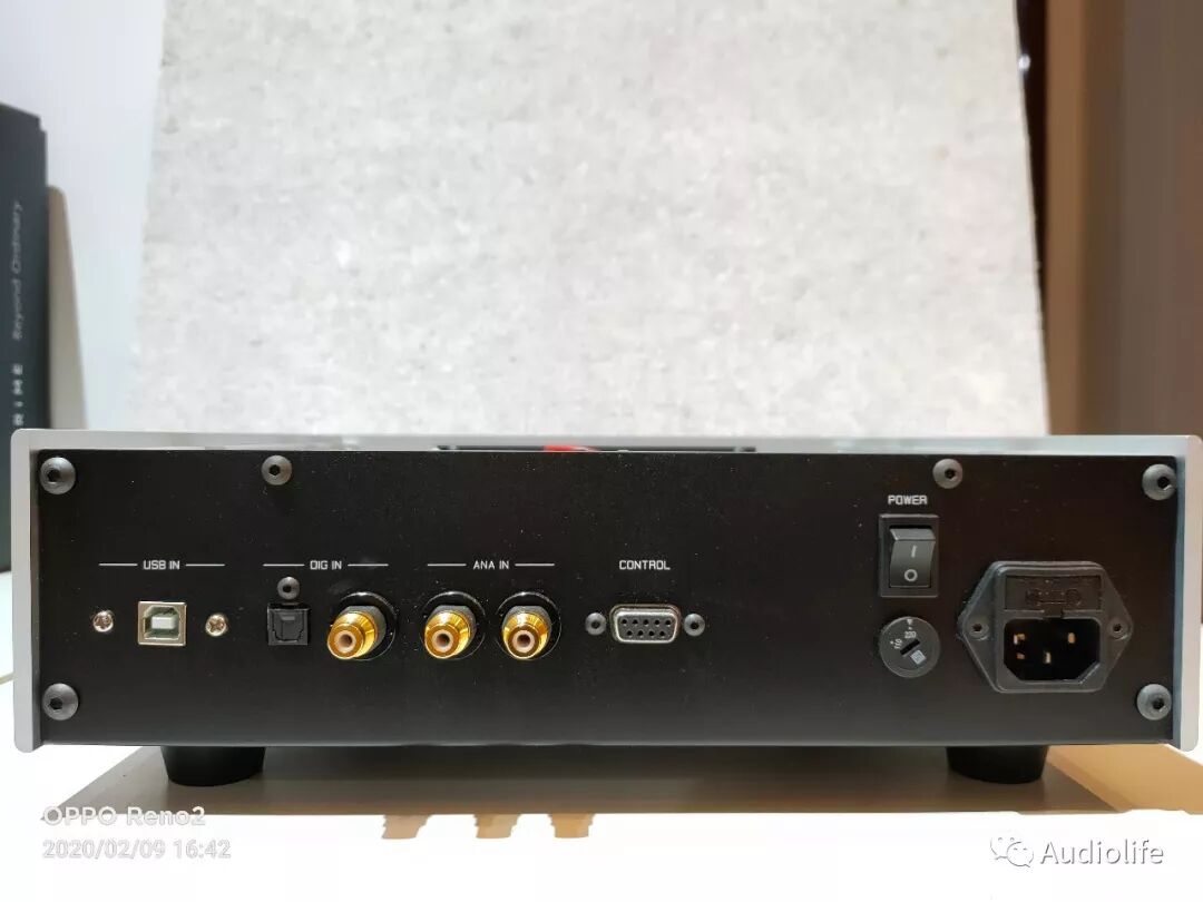

背部的接口从左至右分别是USB IN、光纤、同轴、模拟输入、那个像电脑VGA的接口是可以连接电脑控制THA3,也可进行机器固件升级,不过这基本用不到,最后是电源,支持110v220v两种电压。

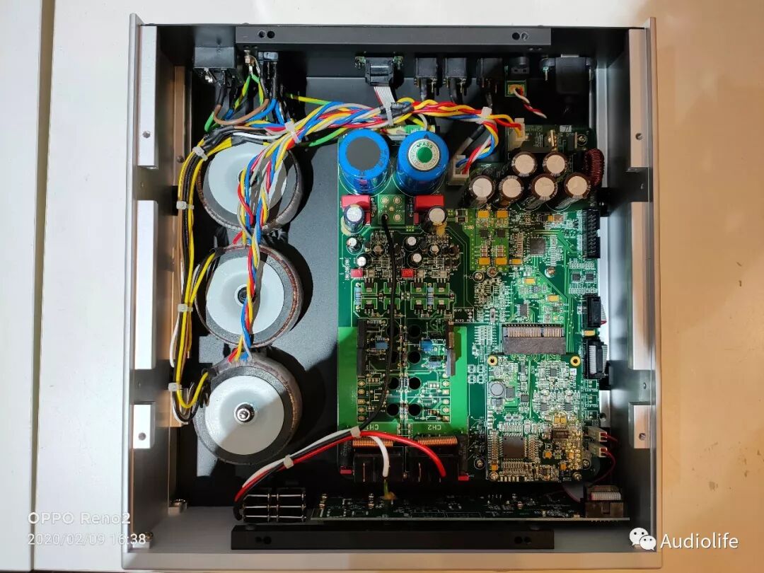

越是高端的器材对供电越重视,提供超额奢侈的供电环境是名厂的一贯做法,也是好声音的关键因素之一,THA3通过3AMPLIMO(来自荷兰的专业变压器厂) 牛分别给Telos耳放电路、模拟电路和数字处理电路供电。
耳放电路基本构架于前两代相同,但部分原件不同,如电阻、电容等,可以看到4只MOS管,针脚还用了绝缘材料单独进行了保护。可以看到PCB板上还空了两排插件焊点,其实这部分可以看作高文功放中的一个单元,为耳机输出而进行了简化。

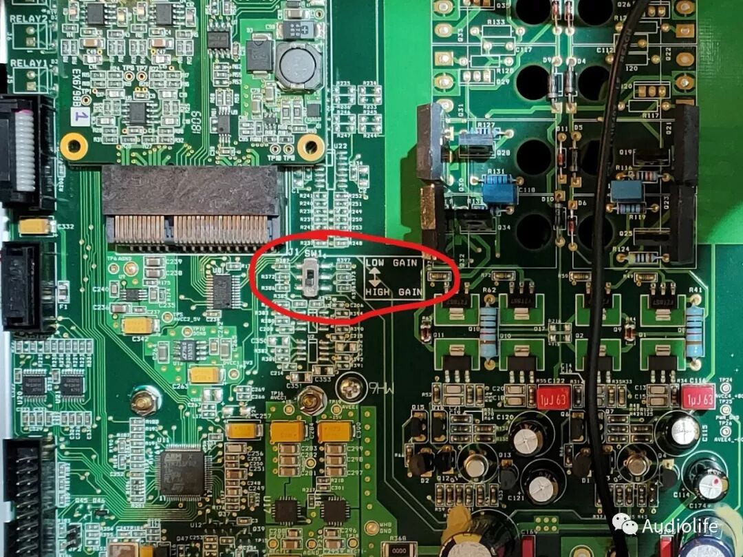

主板的中间有个小拨杆开关,这是GAIN增益调整LOWHIGH两档(机器默认为LOW),是的,这部机调增益需要开盖!

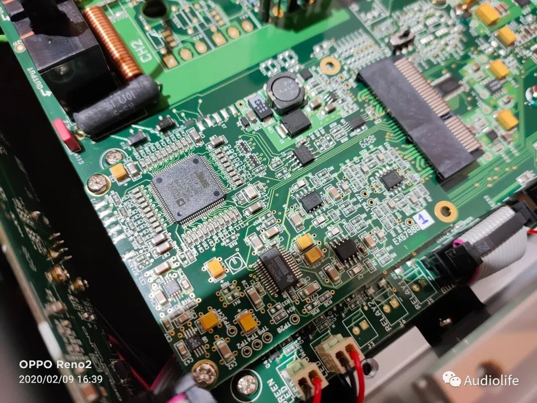

在右边有一块独立的插板,上面可以看到一颗来自德州仪器的PCM1798数模转换芯片,我不太确定这块板是负责解码呢还是数字处理,没有拆解,有可能两面都有电路,在这块板的下面也有电路,被遮挡看不到,这里要特别提一下,THA3背部虽然有RCA模拟信号输入,但信号进入后会先做ADC(模拟转数字),然后再交由DAC进行解码至Telos电路放大,也就说无论你是接数字信号还是模拟信号,机器内部的处理流程不变,不能作为纯粹的耳放绕过数字电路,为何要这么设计?这就在于高文THA3的一个重要功能-Binaural Mode,也就是双耳编码处理,这是建立在对数字信号重编码基础上的,为了让用户能随时通过前面板的开关切换聆听模式,并且达到高文认可的效果,才做了这样的设计。那么就有玩家说了,我要是有一台高端的cd机或者解码器,原本高品质的模拟信号进THA3后又多了一次ADC>DAC的转换,那不是浪费我这么好的音源吗?这个问题,我在后面声音部分再说。对于高文这个级别的厂家能这么做,必定对自己的数模电路很有信心。

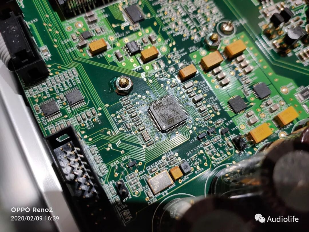

机器刚上手用,我以为THA3是模拟电位器的音量控制,开盖后才发现并没有电位器,那个音量旋钮只是个触发命令装置,实际还是数字音量,估计是由主板上的ARM微控芯片控制的。
