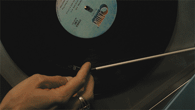

的确,黑胶唱盘的原理就是那么简单:转盘带着唱片转动,一根唱针在持续移动的沟槽中拾取讯号,唱针带动线圈或磁铁造成电压变化,经过放大变成音乐讯号,如此而已。但就这么简单的同样一件事情,市面上却有从数千元到千万元的各种产品,让人不知从何入手。本文将带大家理解黑胶重播系统的基本理念。
(一)唱头
唱头包含了针尖、针杆与发电系统三大部分。针尖通常是钻石等坚硬的材料,负责在黑胶唱片的沟槽中移动。在刻唱片时,刀头是十分锐利的,理论上重播应该用一样形状的针尖会有最完美的效果。但如果针尖是锐利的,一播放下去沟槽就毁了!因此厂商开发出各种针尖形状,想办法在不伤害沟槽的前提下,得到与沟槽之间最紧密的接触。针尖与唱头发电结构之间由针杆连接。别小看这小小一根,你要想象,那么小的针尖在细细的沟槽中移动,这么小的动能要带动整个唱臂系统往中间移动,才能够顺利歌唱,所以针杆的刚性与弹性都很重要。如果只有刚性而缺乏弹性,很容易跳针,如果弹性太好却没有刚性,那微小的震动就没办法顺利的让发电系统感应到。最后是发电系统。发电系统包含磁铁与线圈,线圈在磁铁中震动产生电压变化的叫做动圈(MC,Moving Coil)唱头,磁铁在线圈中震动的则是动磁唱头(MM,Moving Magnet),如 VM、MI 等也都是属于这一类。线圈重量远低于磁铁,因此针杆带动线圈的 MC 唱头一般来说细节较多,最高价的唱头产品多属 MC。既然这样,为何还要有 MM 唱头?因为磁铁在线圈中震动产生电压的效率高出很多,因此 MM 唱头可以有较高的输出,不必给太高的增益,所以一般的唱头放大都是 MM 唱头放大,要播放 MC 唱头,则需要添购专属的升压器,或者是使用较高增益的 MC 放大。
(二)唱臂
